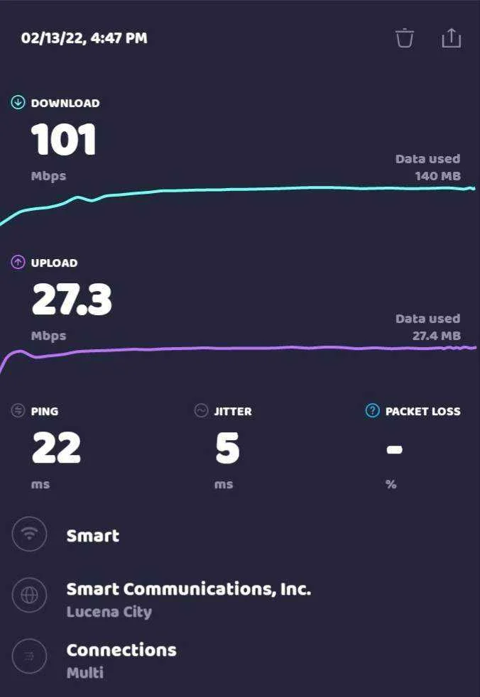

Na expire na 499 ko sa rocket sim kaya inalis ko na at ang ginamit kong sim ay yung black na smart sim may 299 kasi.
Limit siya sa 50mbps which is dati 100mbps
Speedtest 1 day before expiry 499.
Speedtest 299 na may 99
Nag try ako change wifi channel baka may nakapatong na iba. Stuck sa 50mbps.
So kala ko limit na sim ko. Then try ko through usb tas ito speed.
Why kaya? dati naman sa 2.4ghz ko naabot ng 70-100mbps. Hmm 🤔

*Update
Naibalik ko na yung dati niyang speed. Lumipat siya sa 20mhz kaya nag stuck sa speed na 50mbps. Pili lang kayo wifi channel na di crowded or choose 1/6/11 channels para sa 2.4ghz. Sa 5ghz no problem naman.
Use wifi analyzer.
40mhz 802.11 N.
Same paps di sayang yung binayad sa mq725
Check mo kung sa 20mhz or 40mhz siya. Mas mabilis 40mhz. Problem lang dito wala siya option na malock sa 40mhz.
Ang tip ko sa iyo para lumipat siya sa 40mhz eh dalhin mo yung pocket wifi sa wala wifi channel na nadedetect. Doon lang siya lilipat sa 40mhz. Based sa experience ko sa paggamit nito.
