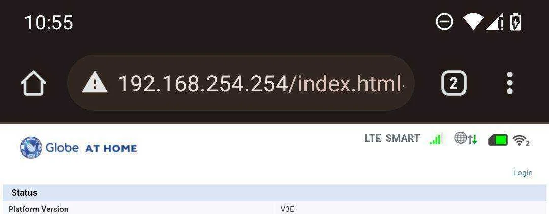

Working pa naman po . Try nyo po kayang e reset yung modem. Tas check nyo kung naka open line po .
nag reset na ako (sa likod), reupload config file, reset factory. limited signal talaga sim ko. try ko bumili ibang sim. baka sim ko problema. working naman cya sa smartbro pocket wifi ko.
