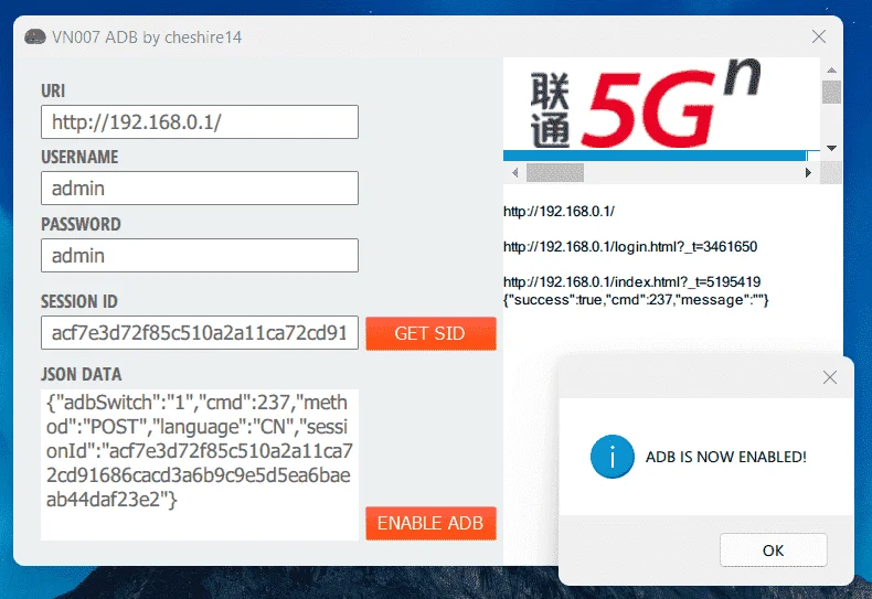

1. Run as admin "VN007 ENABLE ADB.exe"
2. Double check ung default parameters if correct
3. Click "GET SID"
4. Wait until meron nang value lalabas sa session id
5. Click "ENABLE ADB"
6. Congrats! enabled na ung adb nyu, now try nyu ulit ung tricks sa pag kuha ng project/root pass
7. Pa post nlng ng feedback if success or merong error during sa pag run ng tool
PS:
pasencya na medui mabigat ung file, gumamit kasi ako ng thridparty web control para ma kuha ung session id.
this tool is just using http_request para makapag post ng json data to cgi-bin/http.cgi ng modem natin.
