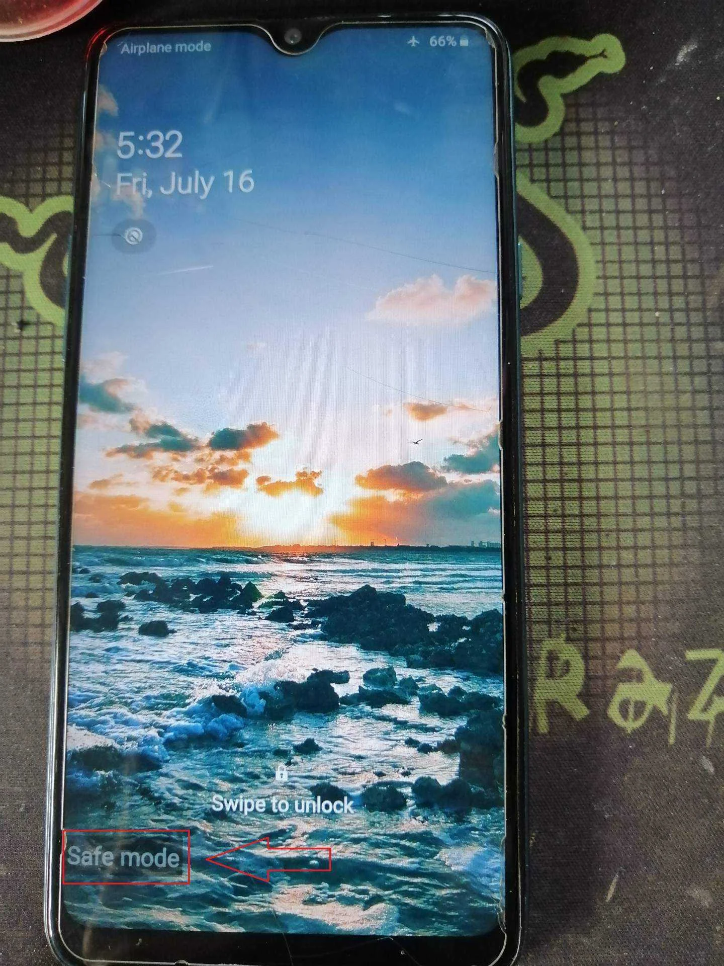

History; bigla lang nagsafe nagmode
model number; sm-A207f/ds
kahit ioff mo pa safe babalik din
Procedure;

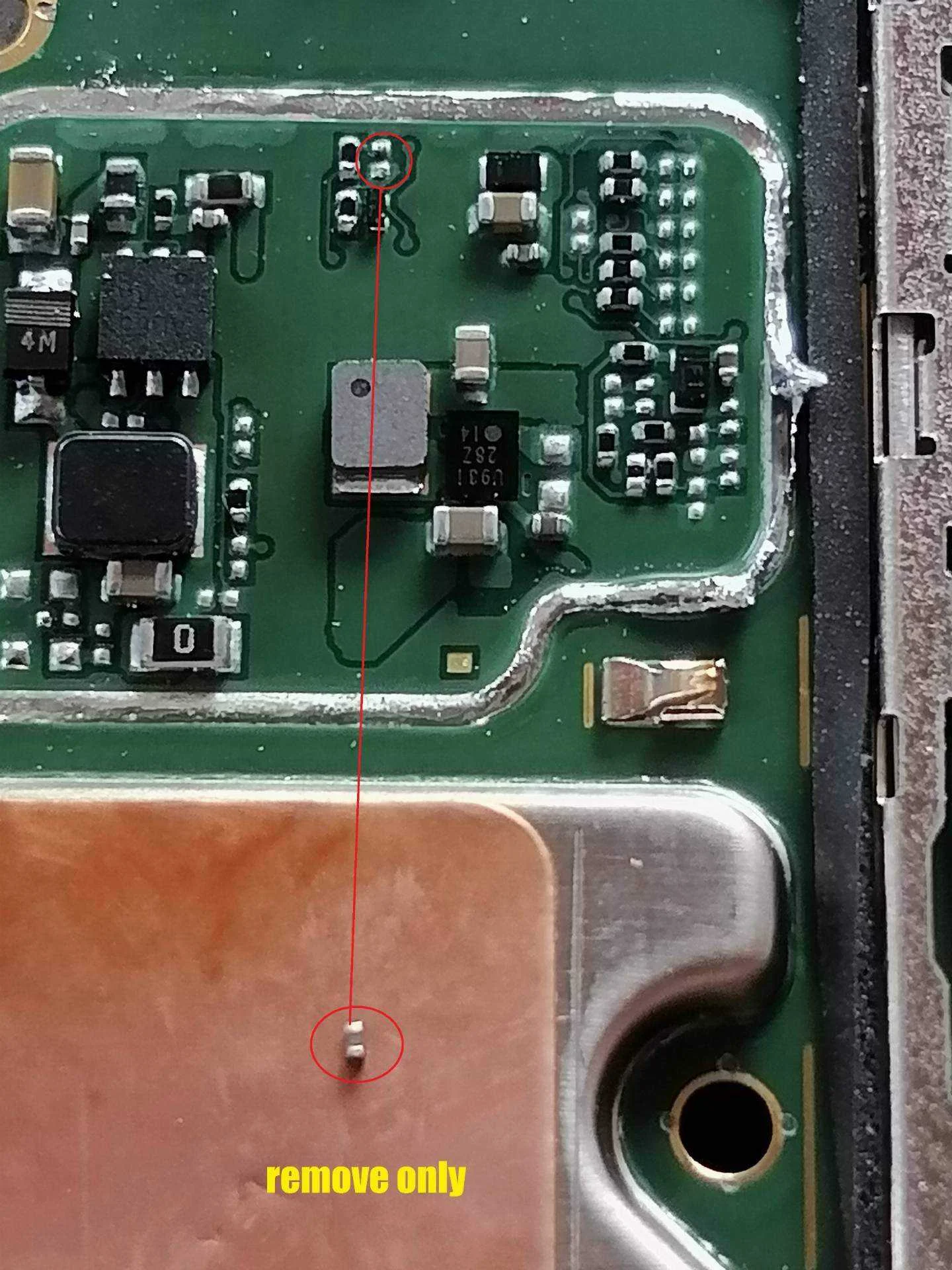

3.baklasin again tanggalin ang cover at hanapin ang mga lines ng volume using multitester
4.use multitester at may nakita akong weak na capacitor din try ko remove only din testing ayon sapol

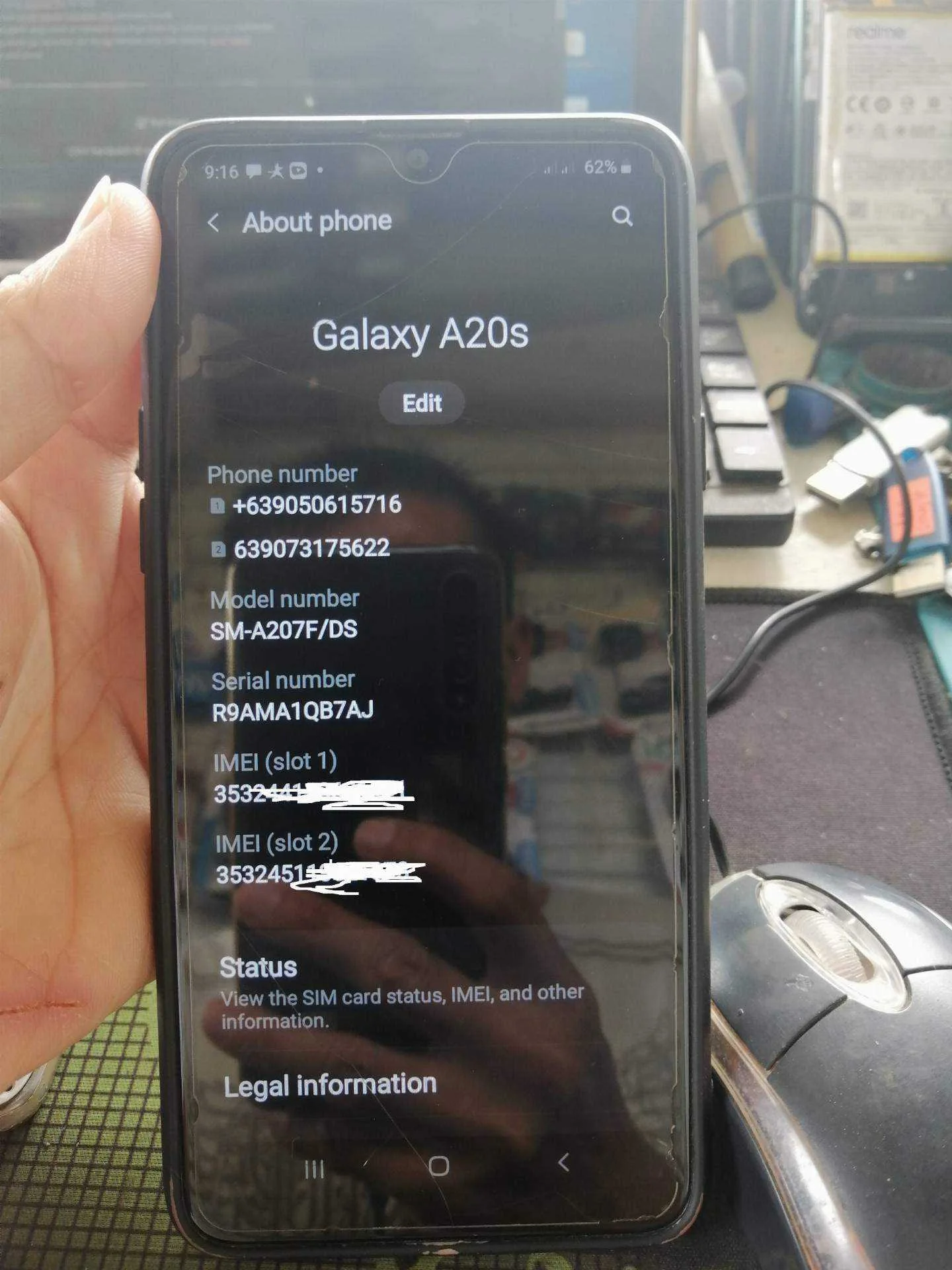

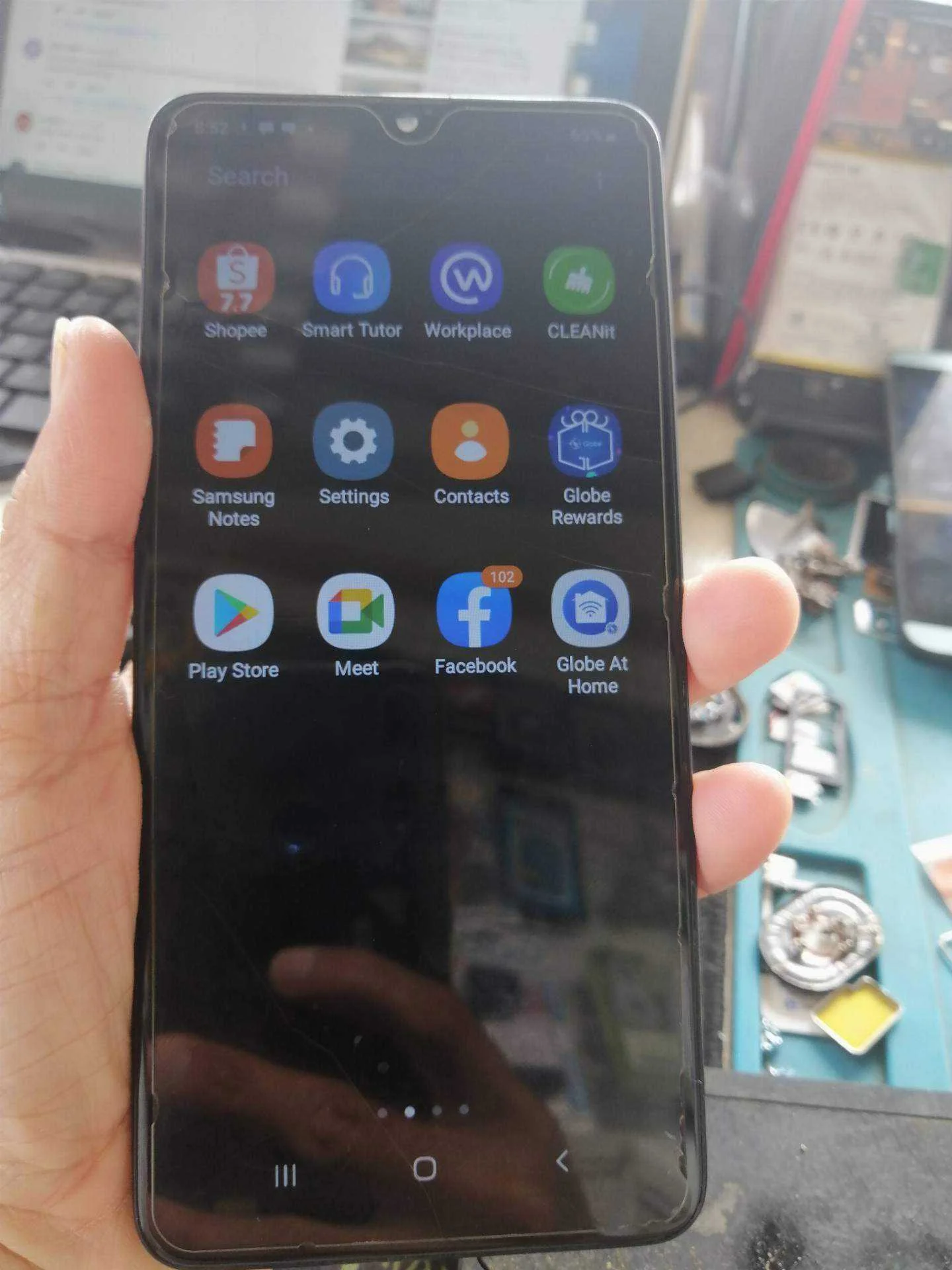

5.tingnan sa image and done
