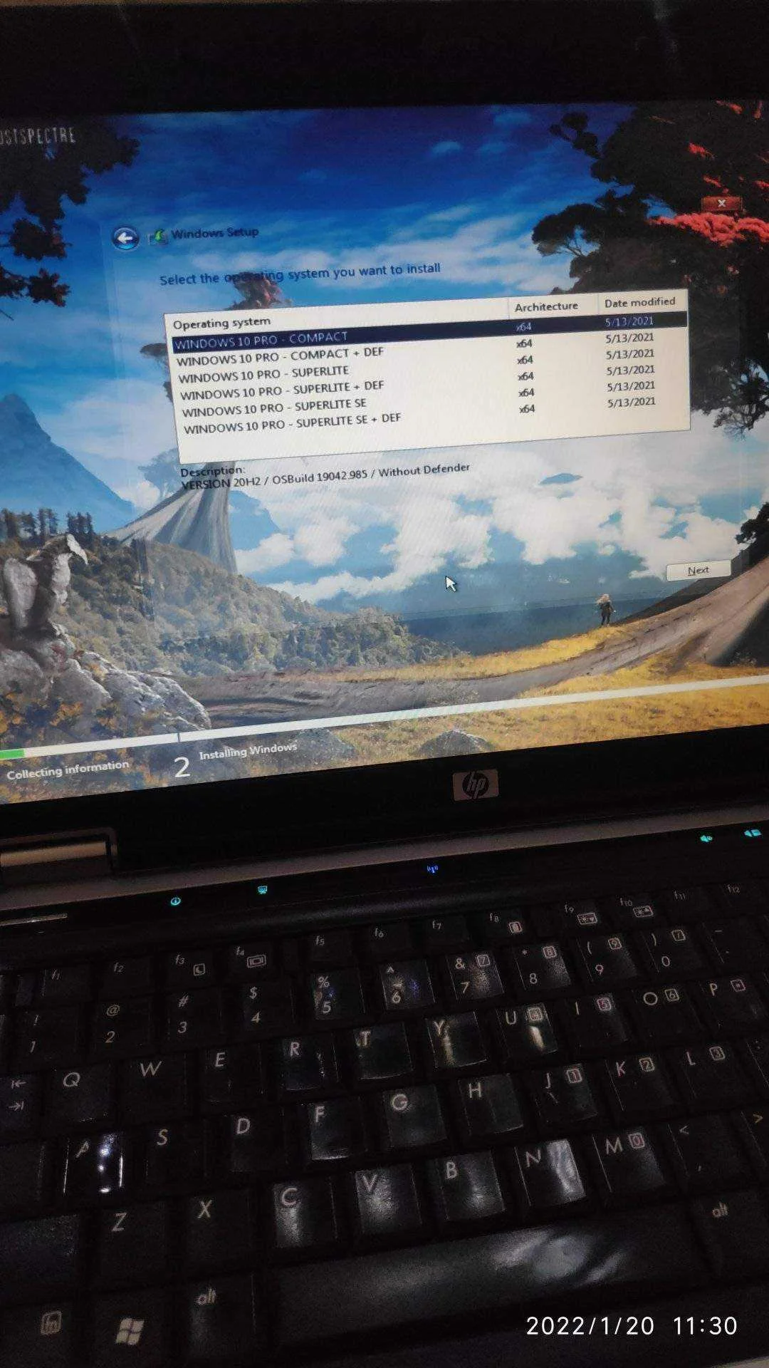

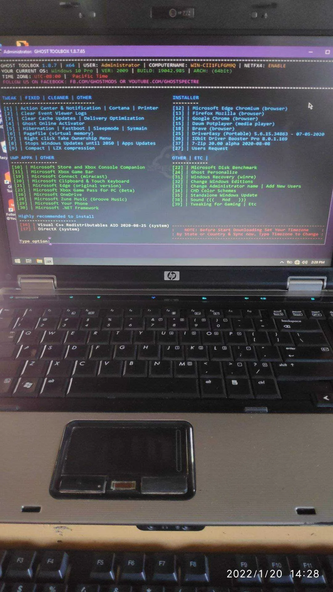

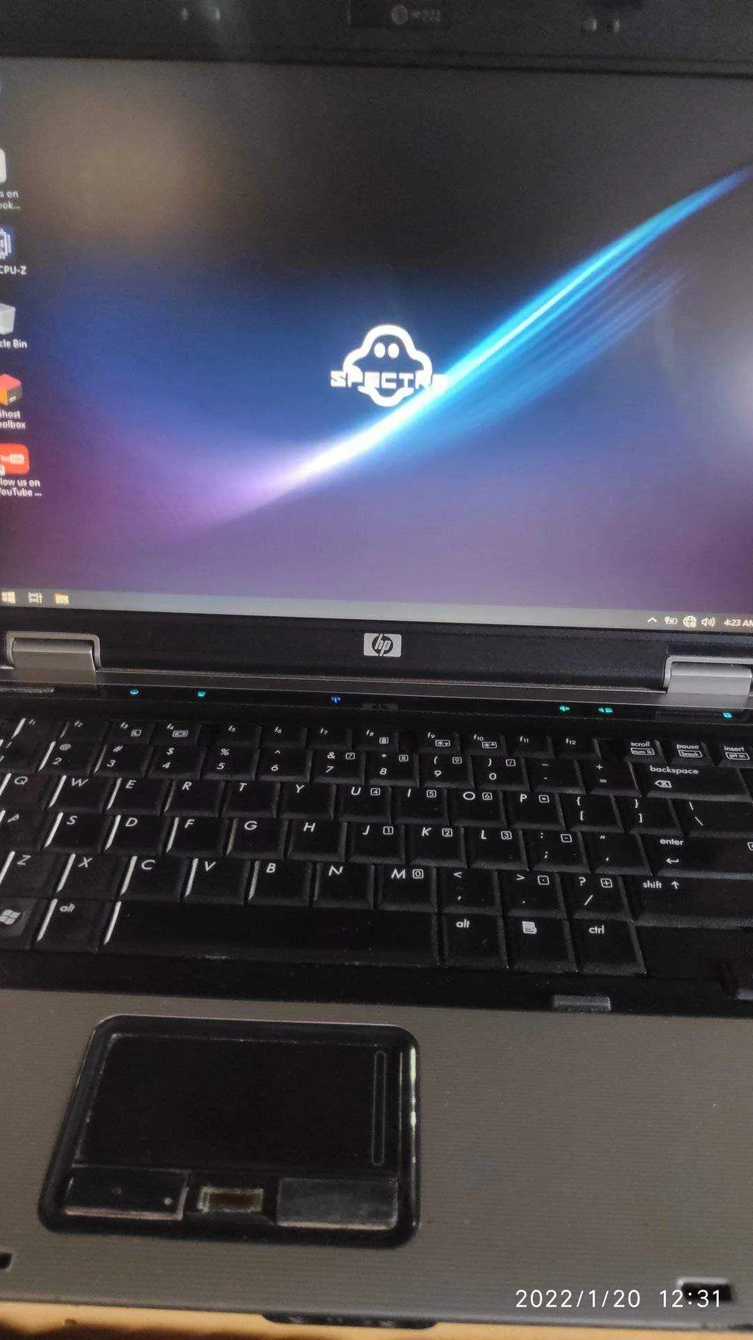

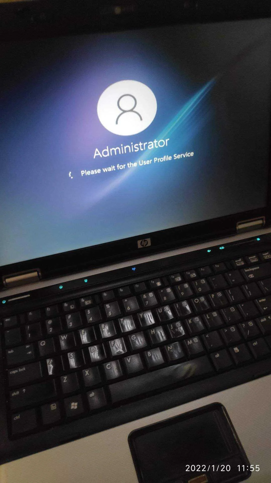

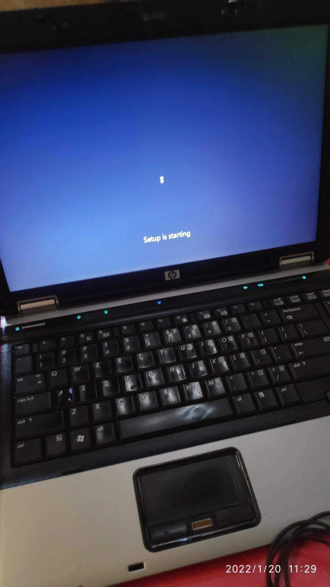

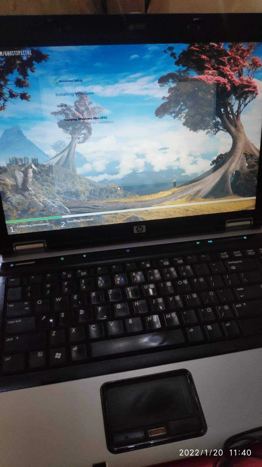

❤️❤️ sa mga tumulong at nag bigay po ng ideas how to solve this maraming maraming salamat po sa inyo coz na solve ko sya dahil sa mga suggestions nyo yeheyyy naka save po ako ng 1000pesos pra mapa ayos lang to .. nag search din ako sa YøùTùbé as per sabi nyo pra ma guide salamt tlga sa mga ideas nyo at sa mga nag pm saakin thankyou din po sa time na binigay nyo bali ginawa ko po pra sa mga na kaka encounter ng WALANG pc sa bahay at CP tapos USB otg lang options nyo ito gawin natin :
-as per sabi nila kase 4GB ram nmn lappy ko mag go daw ako sa windows10 64bit
-napili ko na os si GHOST SPECTRE kase napaka lite nya at less ram ang usage saktong sakto sa mga lumang lappy
-download VENTOY sa playstore as per ka phc suggested if wala kang ibang lappy or pc na extra use your android cp
-after ma download si ventoy . DOWNLOAD mo muna sa android phone yung os or windows na gusto mo e download sa lappy in ny case WINDOWS 10 GHOST SPECTRE 64 BIT pinili ko
-after mo ma download yung os or windows na gagamitin mo NEED mo ng FLASHDRIVE or USB na walang laman or pwedi e format
-salpak mo si usb or flashdrive via otg sa android cp po
-open mo si VENTOY APP na dinownload mo sa playstore
-okay mo lang mag notif yan sya then pag na detect dapat ma pindot mo yung intall na naka lagay sa mismong app ng ventoy if di ma detect palitan ng usb or flashdrive
-pag na click na yung INSTALL na nasa ventoy app e wait mo lang then click mo yung COPY ICON na nasa gilid ng INSTALL then locate mona yung dinownload mo na os or windows para sa laptop mo
-after mag copy gang 100% eject mo na yung usb mo sa cp mo then open mo lappy
-make sure na naka legacy or priority yung boot nya as usb or usb floopy need mo dapat naka priority yun in order to read the iso na nasa usb mo
-if nag read sya ito na mga susunod na mangyayari btw in my case pinili ko is WINDOWS10 64BIT SUPELITE SE +DEF pra may antivirus and so far wala nman syang error 👇👇
View attachment 1791870View attachment 1791871View attachment 1791872
Thankyou po sa inyo mwah ❤️
