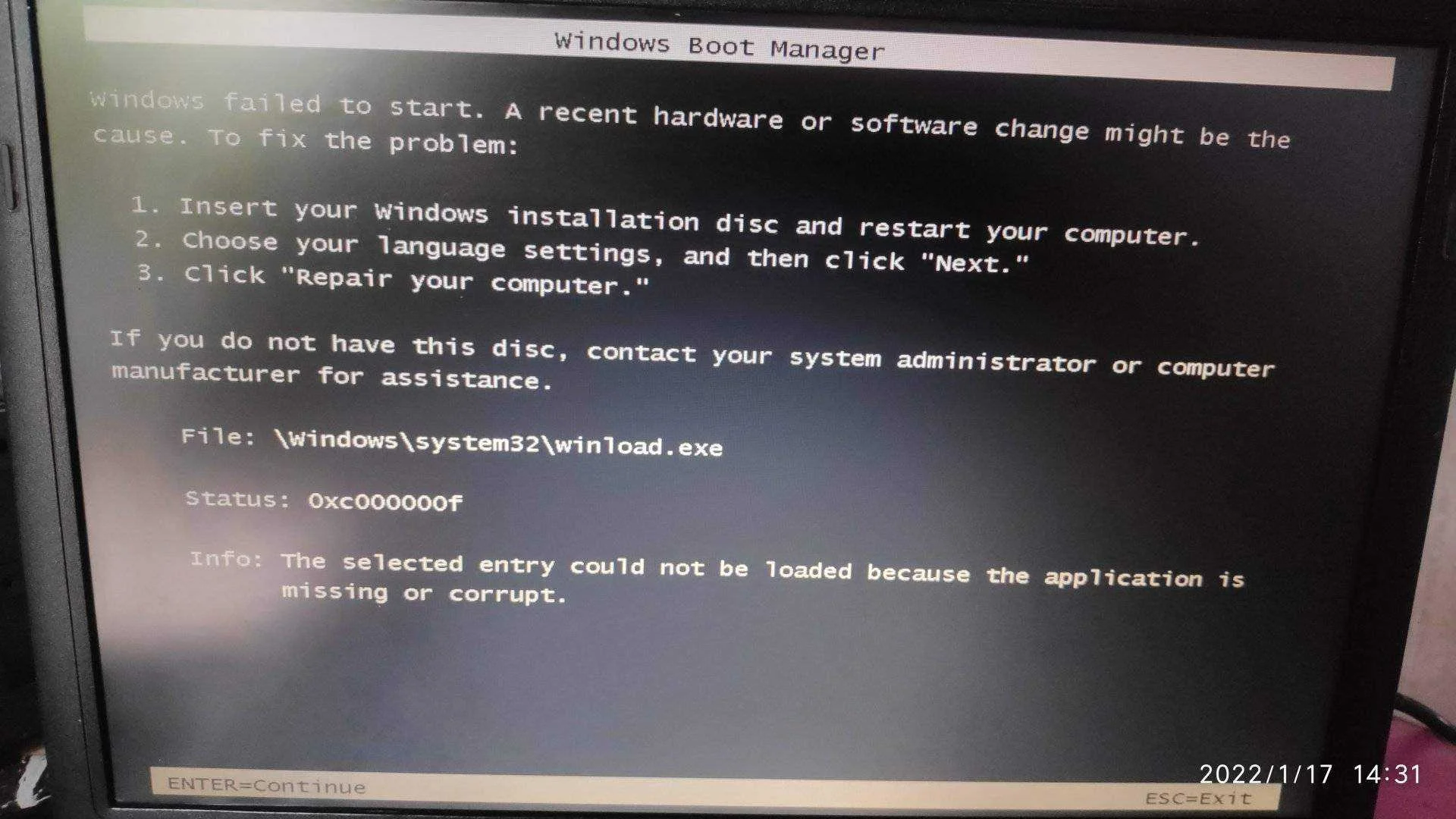

hello po baka po pwedi nyo ako ma help .. need daw ng installer at na ask ku na din to dito sa mga nag rerepair 1000 pesos po ung hinihingi wala kase ako money . e try ko nalang to e DIY baka ma help nyo ko anu need ko para magamit ng kapatid ko for online class . thankyou thankyou ng marami sa mga makakatulong po saka samahan na din ng tut medjo di ko kase alam tlga ang ganto wala lang tlga akong money pra mapadala nalang sa pa repair ng lappy bali HP po tatak nya dating WINDOWS 10 bago mag ka error e try ko sana e install thru usb baka may installer kayo nito huhu . salamat po sa inyo ♥️

OS corrupted po yan. try to recover or restore OS po.
ganto po:
  1. Restart your computer.
  2. Press F8 before the Windows 7 logo appears.
  3. At the Advanced Boot Options menu, select the Repair your computer option.
  4. Press Enter.
  5. System Recovery Options should now be available.
iba ung lumalas sa type ng laptop mo. hanapin mo ung reset key sa keyboard or sa case mismo ng laptop na may paikot na "arrow" ang itsura.
kung wala. turn off mo laptop mo ulit then turn on before anything na lumabas sa screen press "F11" ng mabilis. try mo
di yan mangyayari if wala kang ginalaw kaya sabihin mo kung anu ginalaw mo before nagka ganyan
palitan mo na yan ng new OS, mag windows 10 ka para di ka...

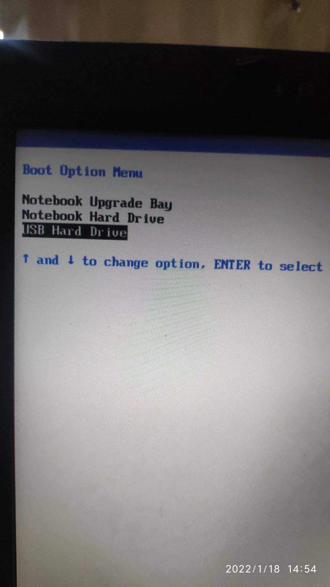

kung may installer kana sa flash drive mo. gawin mo to ulit
tapos select mo boot device option or F9
tpos priority mo ung USB
tpos yaan save mo then yaan mong magrestart
tapos yaan molang until sa pumunta na sya sa OS INSTALATION.
tapos follow mo lang instruction select the right option. para mas maintindihan mo pwede kang mag search ng tutorial sa YT para makita mo steps kung pano ung installation.
ung usb floppy ba yan ung usb drive ? e set ko kase pra pag boot rerekta don yan ba yun?
yes. yan na un. iselect mo sya as priority boot para pag boot nya sa installer mismo. minsan may lalabas pa na "press any key to continue to boot on USB" or something na ganyan press kalang ng kahit anong key bago matapos ung countdown. minsan naman derekta sa OS selection ng installer

meron then option na sd card boot means bayan ung iso na nasa memory card pwedi magamit pra maka pag install ?
after po e enter nyan nabalik padi sa mismong error huhu itong gantong error
