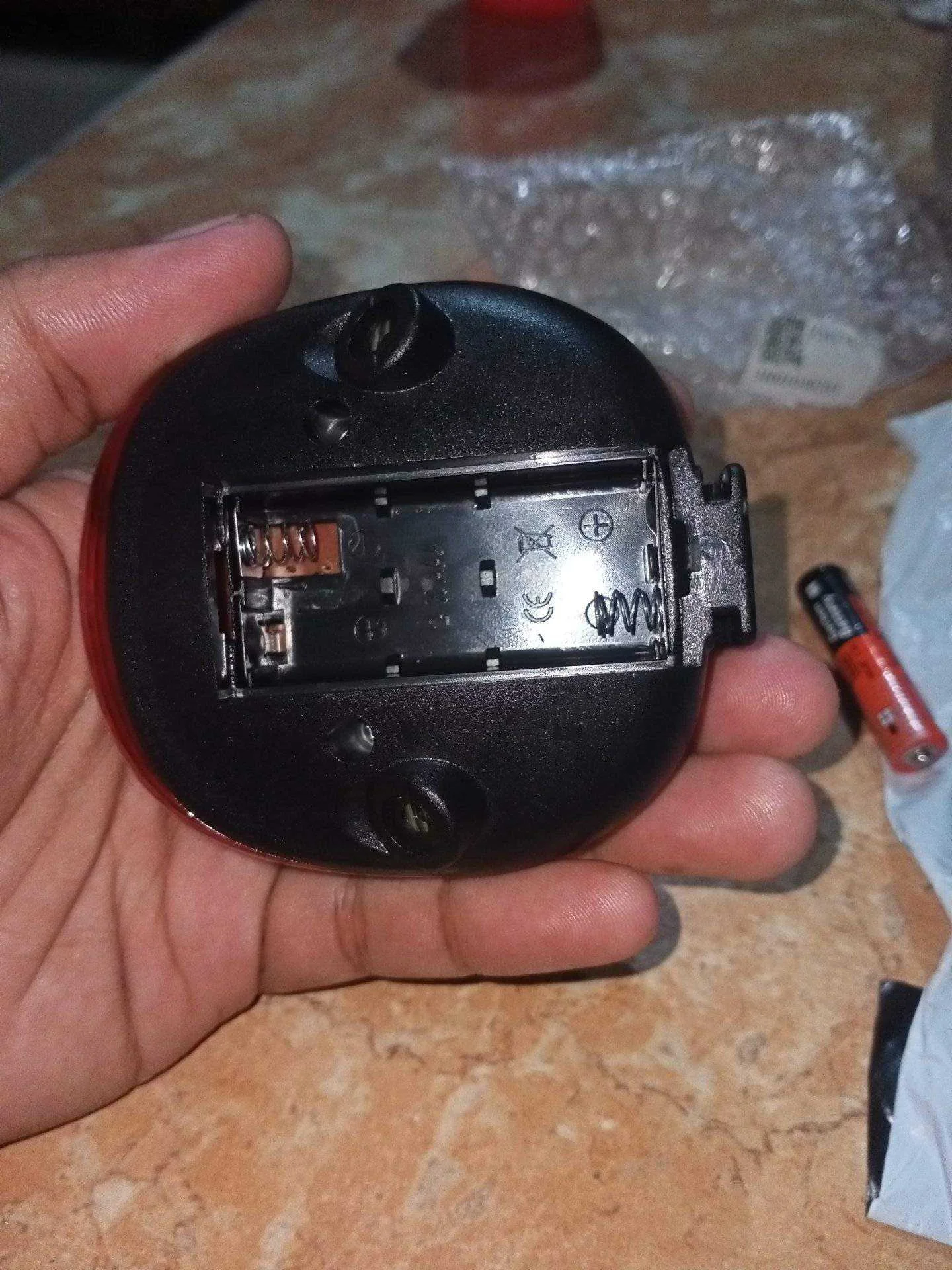

gusto ko po e connect ito sa battery ng motor ko na 12v ..pang tripple A battery kasi yung nilalagay x2 ..pwede kaya ito e wired doon sa battery ng motor? .. pa help naman sa diagram paano ito mga master ..
di po ako magaling sa electronics or electrical pero para mas maliwanag po 1.5+1.5 3v kasi dalawa po yung battery
ang alam ko po since natry ko narin sinaksak ko yung 5v sa 12v gumana naman po mabilis lang uminit at mukhang masisira siya 😂
kaya ang alam ko po na safe way ay via
thanks boss ..need nga ng tester kasi tetempalhin pa ilan ang output nakita ko na sa shopee..sad wala akonf tester .. try ko muna mg tanong² sa mga kapitbahay baka meron saka ako bibili 😁

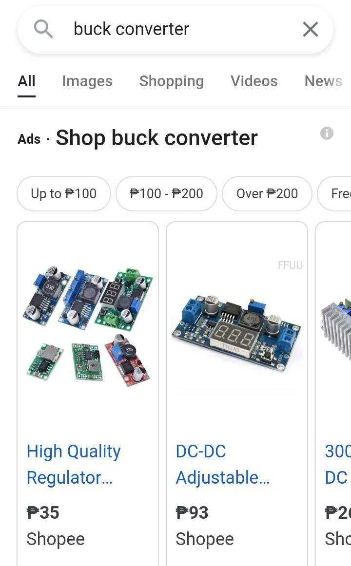

dcdc stepdown
sa shopee
dpat may tester ka
para matimplahan mo ts
Bale 3v yang hawak mo
ito po siya
dc to dc step down voltage papasok ng 12v lalabas ng 3.x volts or higher para safe po yan pero astig nga po yan ilagay ganda nung laser

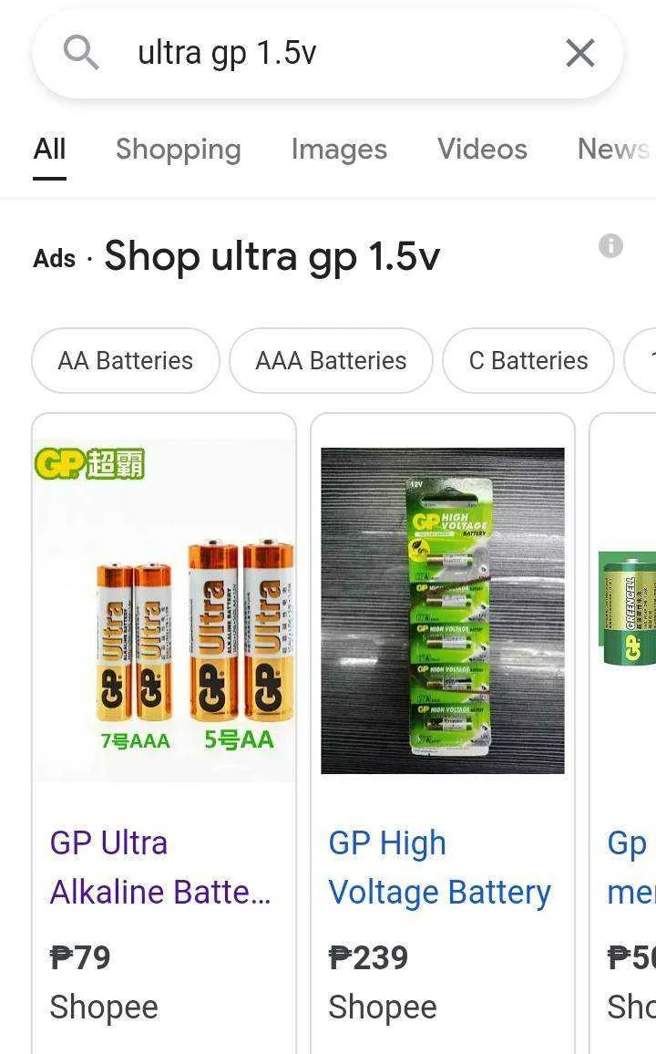

ay suggest ako boss why not buy double a battery yung mataas ang capacity 24a taas na nun
kasi po yung isang eveready double a battery 0.5a lang yun
