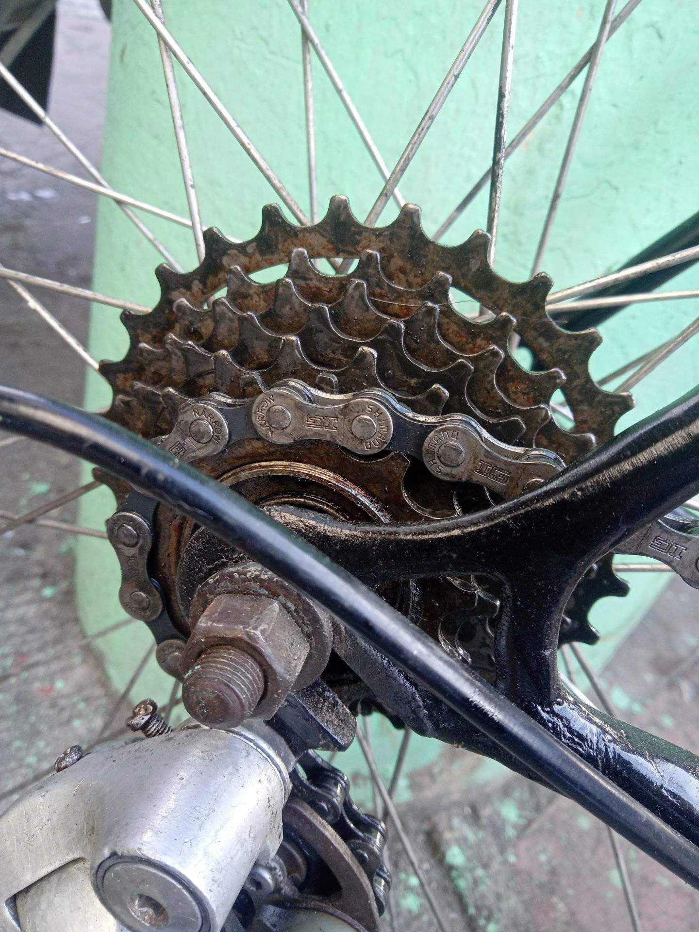

Need ko help nyu para ma locate ung sira mahirap kase bumili agad ng parts lalo na hindi iyon ang suspect
Basically kumakabyos sya pag nasa smallest cog
Pero pag nasa 1-6 okay nmn ang pajak ang napansin ko is ung pinaka link ng kadena pumapatong sa ipin ng cogs
Help
PS: hindi po sa shifter ang prob kase naka downtube friction shifter po ako

sa bike shop para mapalitan nila kung meron man. atleast kung di man umayos di mo kelangan bilihin.
kc kung sinasabi mong ndi sa shifter. pedeng sa tono lng ng RD.
kung sa link nmn pedeng ibang sukat ung Link.
sa nakikita ko di nmn pudpod ung cogs.
ano ba ung gamit mo RD at shifter maaring di tugma ung pikit . or sadyang pang 6 speed lang un RD mo. pede din malambot n ung RD kaya di n maabot ung pinakababa. or sa pwesto nung cogs.
so the best talaga dyan is punta k sa kilala mong bike shop. at makita nila

Kadena kung mahaba bawasan mo or baka may matigas na parts sa kadena
RD kung hindi naka tono or malambot na yung spring ng rd mo
sprocket baka pudpod na yung ngipin

anyway meron na akong naunang sagot sa tanong mo.

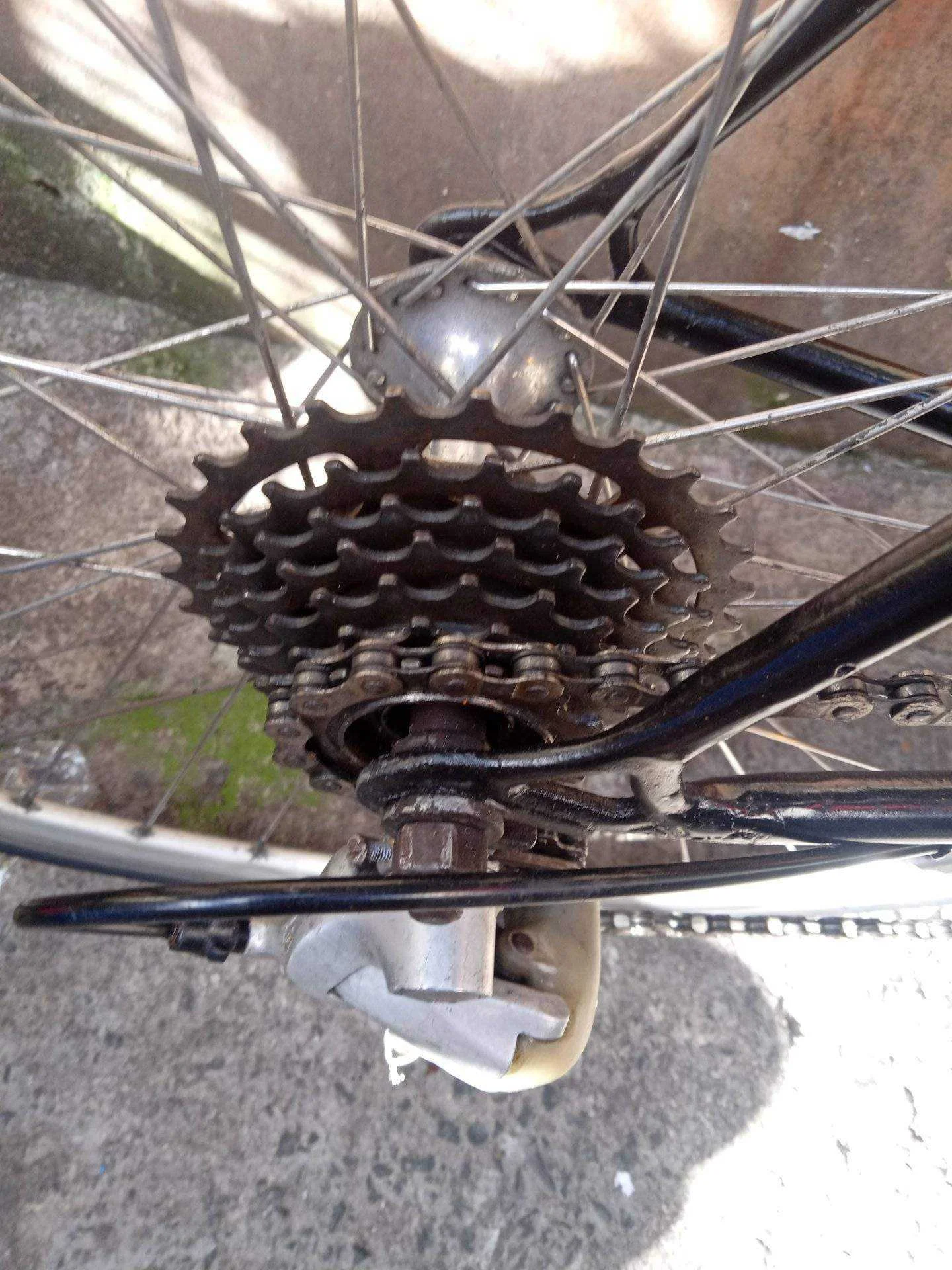

Kakapalit ko lng ng kadena eto pla dahilan ng pag kabyos sabi nila sprocket daw

Wla boss ginawa ko inikot ko isa isa pa atras mula dun sa malaki hanggang sa pangalawa sa pinaka naliit maganda ung andar nya pero pag dating sa pinaka dulo doon na sya parang sumasabit sa ipin ng cogs
tune up lang boss, pede di kasi me problema sa alignment ng hanger...better bring it to the bike shop for assestment
