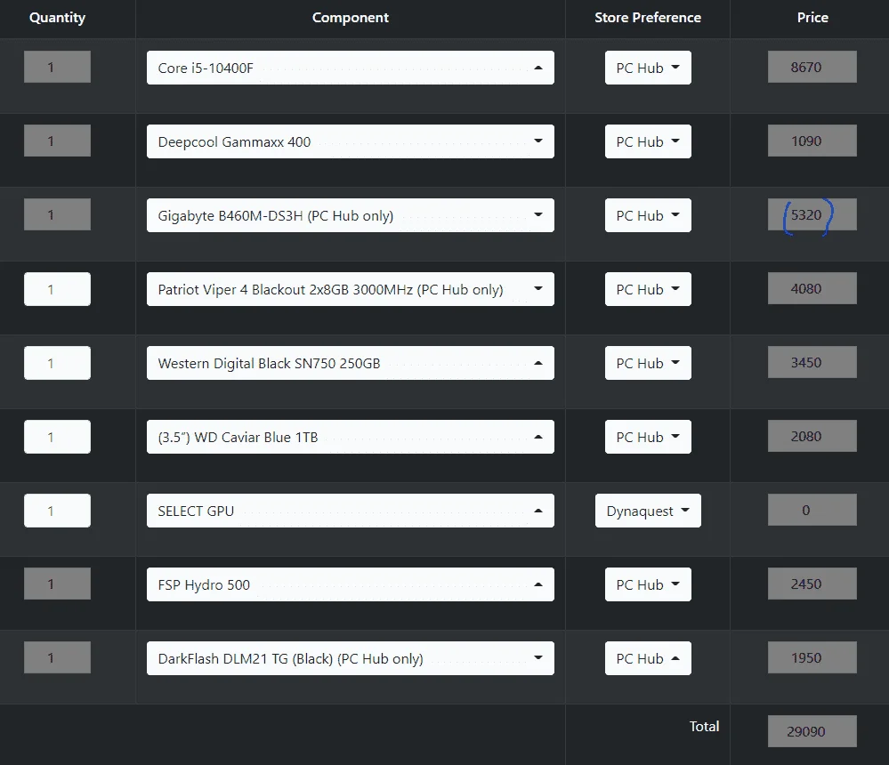

Mga lods, baka may ma-suggest kayo ng build ng PC worth 40k-50k at saan makakabili. Try ko bumili ng mga parts sa 12.12 e. Salamat po
Eto marerecommend ko na parts except dun sa mobo lang , dahil may better options sa ganung 5k pricepoint , hanap ka nalang ng alternative.
May 21k kang budget for gpu , may mabibili ka sigurong 1660 super sa ganitong presyo dahil nag bebenta rin ako ng gpu paminsan minsan at binebenta ko lang ng 20k at 25-30k sa rtx 2060super (2nd hand) . Kung gusto mo pa lakihan allocation sa gpu , adjust nalang natin yung storage , yung sn750 kasi yung balak kong os drive mo pwede mo namang palitan lang ng cheaper alternative like sn550 or much cheaper pa like sata ssd ~
Sa powersupply kahit anong 500w na 80+ bronze rated is okay, wag ka lang mag budget ng sobra pa sa 2.5k dun.
Hindi ko sure sa Pinas pero ang dlm21 kasi dito sa korea may kasama na 3 fans front (rgb) at 1 fan back sa ganyang presyo kaya sulit na yan sa 2k.
Sa cpu fan naman, kung di mo habol aesthetics sulit na tong gammaxx 400 kasi kayang kaya ihandle neto tdp ng 10400f paniguradong di aabot ng 80*c max yan . CM 212 RGB Black sana yung irerecommend ko kaso overpriced diyan sa pinas eh :<
Ram , anything na 3200mhz cl16 na around 4k is okay na ~
Salamat po, Sir. Very informative. Ask ko lang po kung ano po gamit nyong app or something para makita ko yung component, store, and price po? Thanks po ulit
