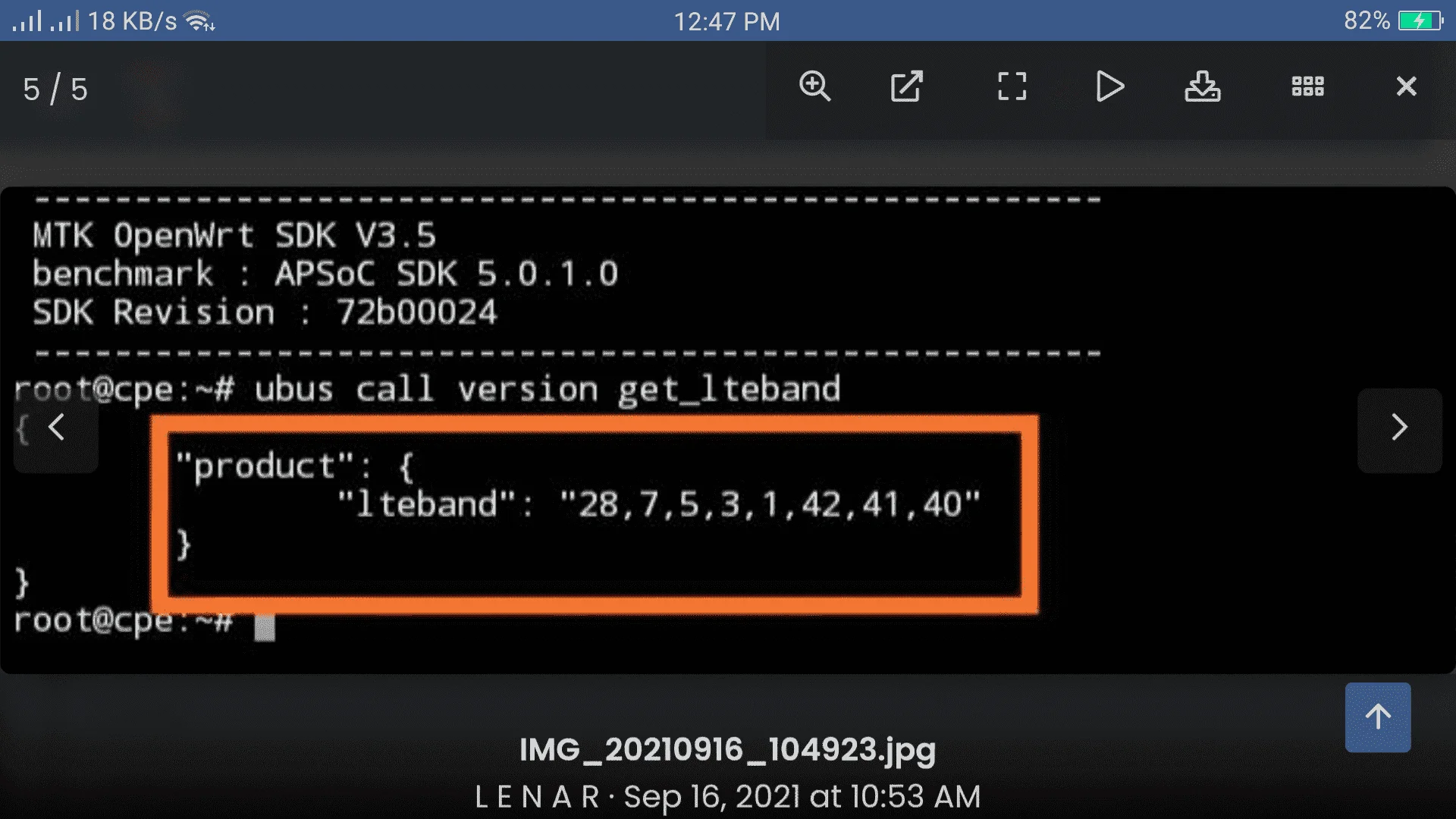

Nilock ko sa band 41/1 hindi siya mag CA, pero pag hindi naman e lock mag CA siya sa 28/3 which is mahina na dalawang band. Gusto ko sana mag CA sa band 41 at 1 kasi yan yung pinakamalakas sa amin.
May specific category ba nga CA, kailangan ba the same PCI pero magkaiba ng band, nalilito na ako dito enlighthen me
Solution
Pag band 41 dapat band 40, 38, 41, 42 ang kasama nyan sa CA
Iba naman oag band1 mga band3, band28 band5, band7 ang pwede mga isama jan basta available sa Area nyo
