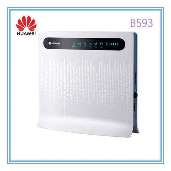

need mo lang flash 931 mo sa edited firmware.
1.Download nyo muna mga files ...B593s-22_Multicast_upgrade_tool,admin config ni jhosherxx at edited firmware
firmware link-You do not have permission to view the full content of this post. Log in or register now.
para sa mga august 13 ang firmware...credits sa uploader-You do not have permission to view the full content of this post. Log in or register now.
2.Ikabit Ang Lan Cable sa LAN3 or LAN4 port sa Likod Inyong B593 at sa Port ng Lan ng PC ninyo.
3.I- ON na ang B593
4.Now Open ninyo ang B593s-22_Multicast_upgrade_tool
5.Select and Lan Card kung saan naka Connect ang B593-931
6.Sa may File Path. Click Open Then Select ninyo ang 931 firmware na na download nyo.
7.I Off mo ang Iyong B593 Modem mo. Bumalik ka sa Upgrade Tool(B593) at Pindution ang START
8.I Power On mo ang Iyong B593 Modem mo. Makikita mong Connected na Ulit siya.
9.Pag napuno na or 5 Bars na ang SIGNAL. Click mo na STOP sa Upgrade Tool at i-Close na ang Upgrade Tool .
10.restart mo modem mo then log in as user password @l03e1t3 ka sa 192.168.254.254
11.upload mo ang admin config ni jhosherxx
12.salpak smart sim....log in sa 192.168.1.1 as admin.... ^_^ mapapansin nyo UNLOCK Na 931 nyo....
13...SUCCESSS!!!!problemado ka rin kasi WALA din kwenta..hindi gumagana LTE ng SMART sa 931.....lols..tiisin mo na lang 3g pag smart at least nagagamit na.
credit sa upgrader ni freddy....flash tutorials ni legitperson...at admin config ni jhosherxx ng phc.onl/#forbidden#..at kay damascus ng south cotabato....
Baka Sakaling kailanganin Nyo??
