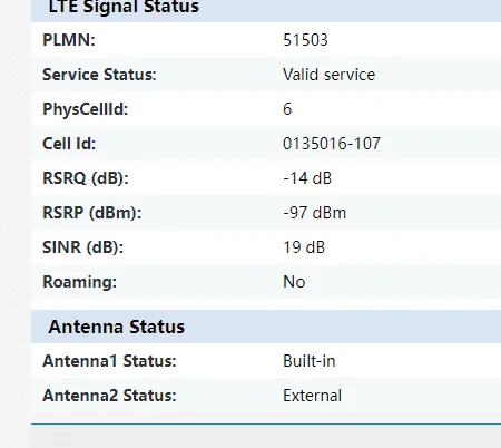

paano po kaya malalaman kung anong sira ng antenna ko kasi po isang external antenna lang po ang nadedetect ng modem ko, natry ko po paglipatin tapos yun pong isang line/wire ng antenna ang di madetect, ano pong mga test ang pwedeng gawin dito para maayos , mejo mahal din kasi ang bumili ng bagong antenna, baka po kaya pang maayos. salamat po,

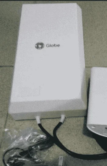

ano model and brand ba gamit mo lods?
yung may logo ng globe lods eh di ko alam exact name
ganto sya sir

ahh ung mimo pala na pinalitan lang ng globe logo.. baba mo muna lods ung mimo antenna mo kung nakabit mo na sa taas tapos buksan mo ung loob ng antenna saken kase dati nung nag order ako ganyan din .. nung binuksan ko ung antenna box mismo nakita ko ung wire ng antenna humiwalay sa board ng antenna dahil siguro sa pagkakalagay nila or baka d lang nila nakabit ng maayos kaya 1 internal at 1 external lumalabas kaya nag wire soldering ako kinabit ko ung humiwalay na wire antenna sa antenna board.. yun na detect 2 external na. try mo lang lods.. same problem kase ung saken sayo kaya nag comment ako sa thread mo .

hybrid antenna kase yan, actually hindi yan from globe kundi china brand yan tinatakan lng ng globe logo para magmukhang galing sa globe, wala pong antenna yung globe na ganyan,

ganda na ng readings niyan ah 😳 pag naayos mo na yung antenna check mo lamg ulit, pag hirap pa rin sa yt change band ka then tsaka mo manually ipihit antenna mo then speed test
oo nga lods sana maayos yung isang line para dual external na at magimprove pa ang signal
minsan pabago bago yung sinr pero di naman nababa ng 10db

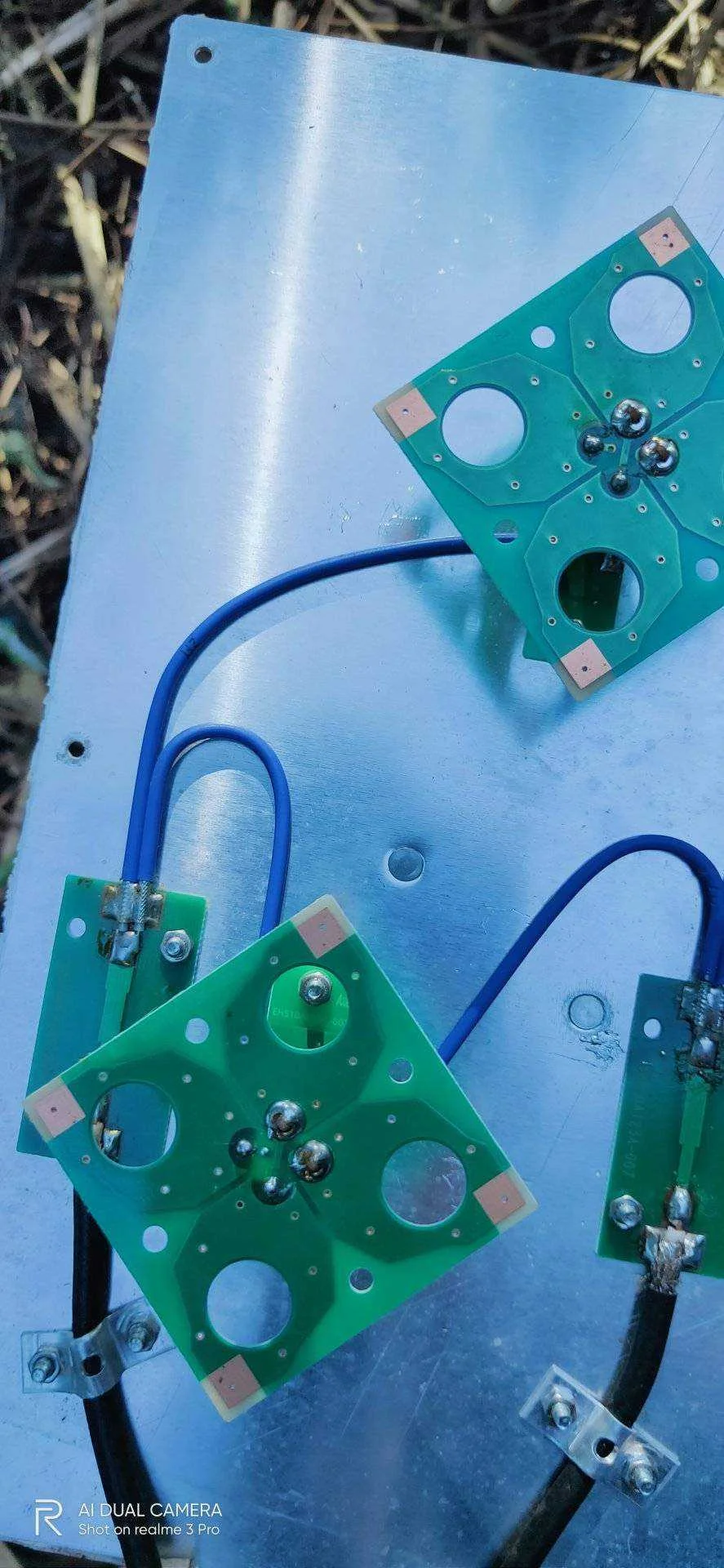

Eto boss nung kinalas ko
