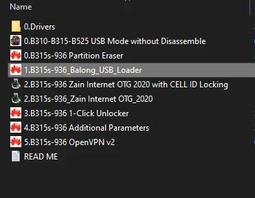

Try ko sana mag lagay ng cell ID locking sa modem ko na B315s-936
  • Done install ADB & Huawei driver
  • Jumper (OK)

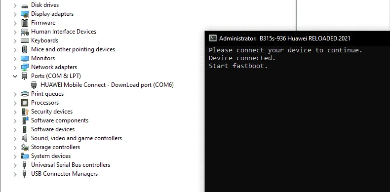

  • Run Balong_Usb_loader (Failed)
See attached photo: mga 30mins na akong nag hihintay,
stuck pa rin po. ginawa ko na yung install ulit drivers then restart PC, tas jumper ulit.
hindi po umilaw modem ko habang nagra-run yung firmware, sa video kasi ni sir jhowel, umiilaw na siya

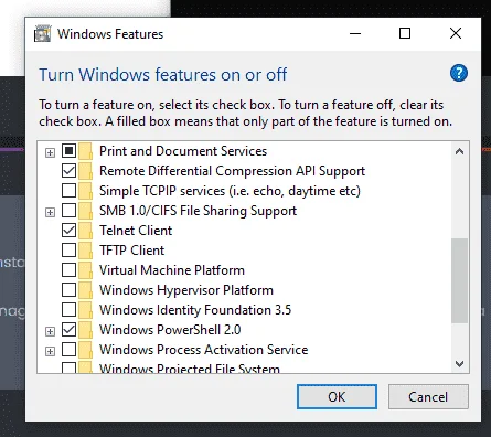

🤔 on na telnet ni windows?
pero naoopen mo naman si modem diba? try mo nga pumasok sa telnet gamit yungpc mo type mo sa cmd as admin to ahh,
telnet 192.168.8.1 kung papasok
