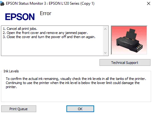

Pahelp naman po sa error na naencounter ko.
Both lights po ang nagbiblink ng sabay.
Nagawa ko na lahat ng tutorial sa youtube hindi parin mag Okay.

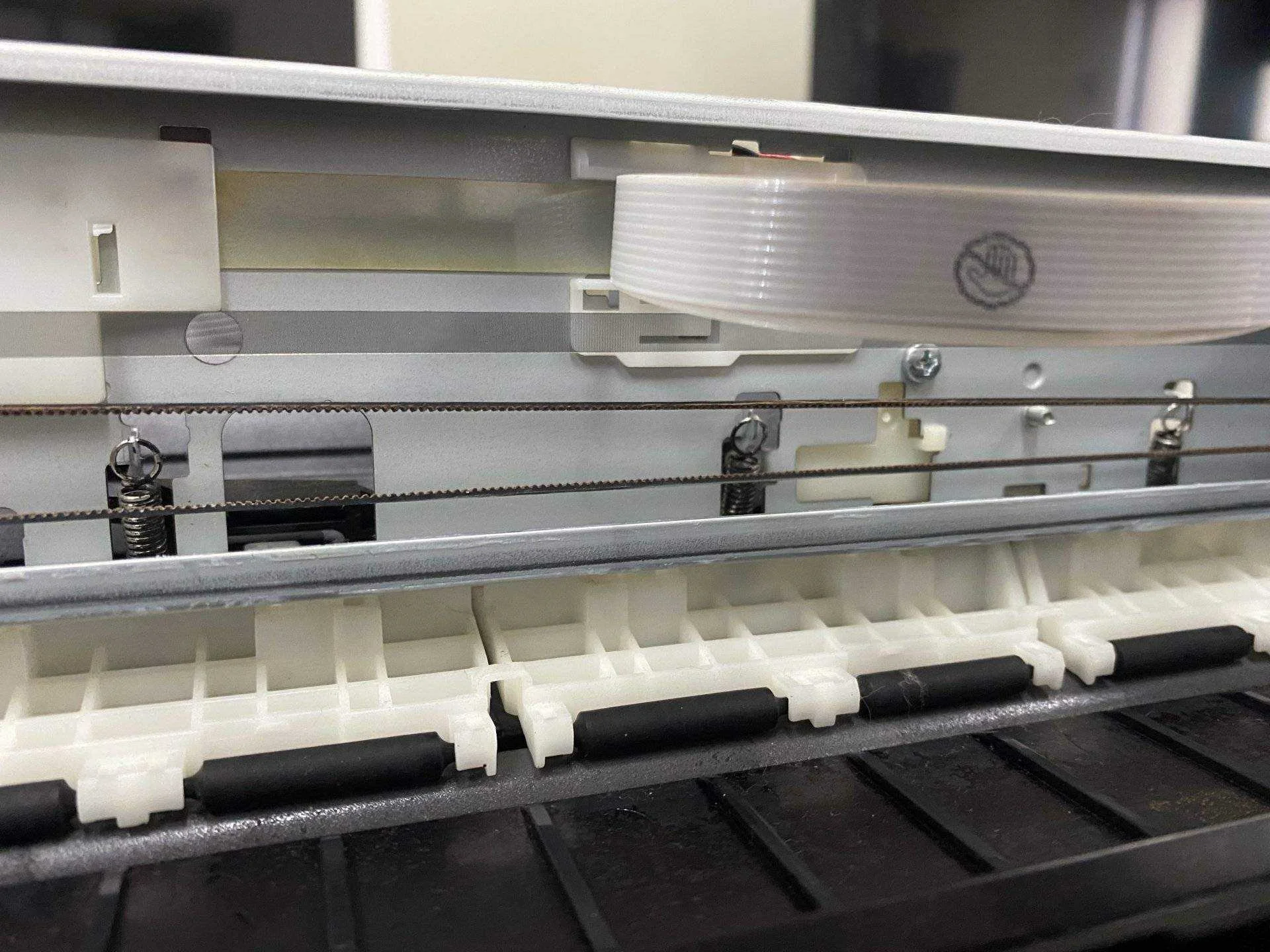

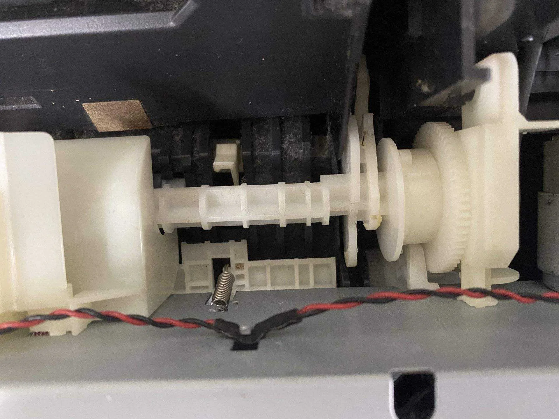

check mo yung loob kung merong nakaipit... o kaya check mo kung naikot yung mga feeder kung wala check mo kung may putol na mga pyesa bandang feeder
Nacheck ko na sir wala naman jam.. Nacheck ko na din yung feeder sa baba ng printer okay din naman po.. Hindi ko na talaga alam kung ano pa troubleshoot gagawin..hehe hindi kaya sa board na may problem?
have you tried na mag-manual reset, pull out the power cable, then long press ng power button (15 secs), then balik ng power cable ulit, you can also try to blow doon sa daanan ng paper (both in upper at lower internal na daanan), baka meron maliit na paper na naiwan sa mga singit singit
Itry ko sir, Salamat!

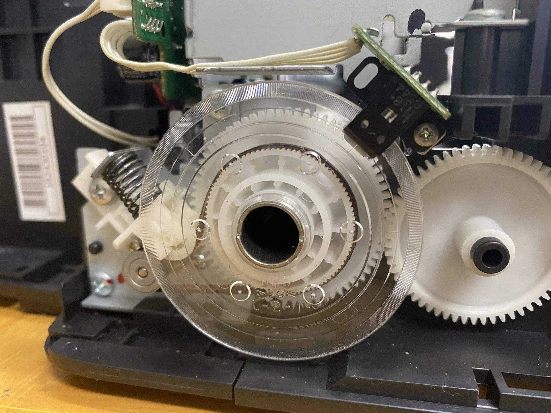

check mo lahat sir.. encoder disk kung luwag, encoder strip kung madumi.. mga spring na maliliit jan malamang sa malamang may natanggal, or may naipit lang yan..kase smooth naman sya gumalaw malabong FFC, Head or sensor yan.
Check ko sir, Salamat
Hahaha it's hard. Pero can you double check the encoder strip or the flex cables connected sa print head. Any small hit like kagat ng ipis will cause an issue. Replacement lang yun. Plus, yung spring sa roller spring must be intact or hindi naputol. 😅
haha ang hirap nga sir lahat na e nacheck ko ayaw padin..
