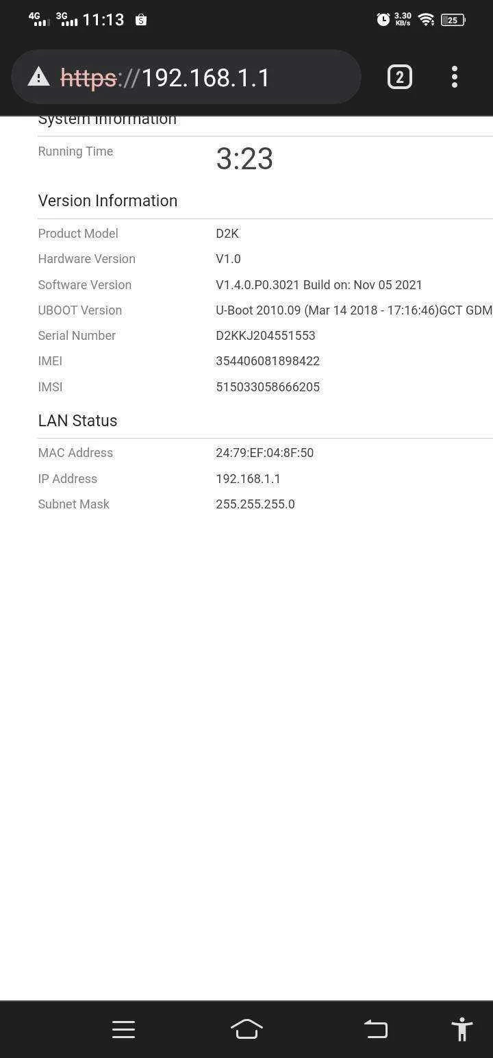

Ngayon lang ako naka encounter ng ganyan case. 🤔🤔🤔 Bka nga napa sobra ung biin mo sa wps button at dna bumalik. Nakalapagtaka nankahit ireset mo sa factory setting ayaw bumalik sa dati. Natry mo narin pindutin at i hold ung reset button for 20secs? Tapos hayaan mo lang kusa magreboot ung d2k para magfactory reset.
Salamat lods,. Oo n try ko na lods ilang beses,. Di ko sinadya napindot pla nadikit kc sa mga gamit ko,. Pa warn sa iba bka mapindot nila ng matagal yung wps/wifi button ng di namamalayan
hold mo reset button wait mo mag blink ung light ng signal tapos bitaw. hayaan mo mag process.
Lods parang bugs talaga to., ilang beses ko na ni reset wla rin,. Try nyo daw pindutin wps/wifi ng nyo d2k mga 10sec,, update lods kung ano mangyari
Hindi na po umiilaw yung wifi
naka down ba button ng wps mo sir ?
once na di naka down un wala talagang wifi
3021 na disabled na ang telnet at SSH even naka enable yung mga setting ng telnet wala pa din...
galing talaga ni smart...
talamak na kasi sa shopee at lazada yung mga D2K modems na openline at superadmin...
galing pa nila mag Advertise nung product nila kaya ayun nayare na...
kitang kita na ni SMART

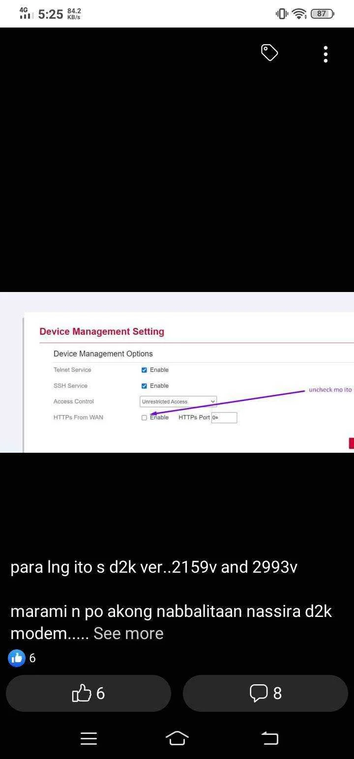

Mga masters, maiba lng
Okay kaya to gawin?
Nakita ko lng sa post sa fb
