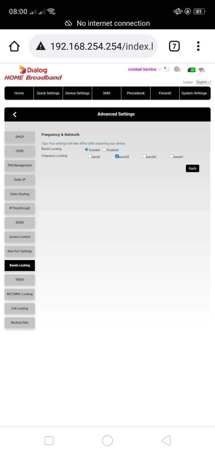

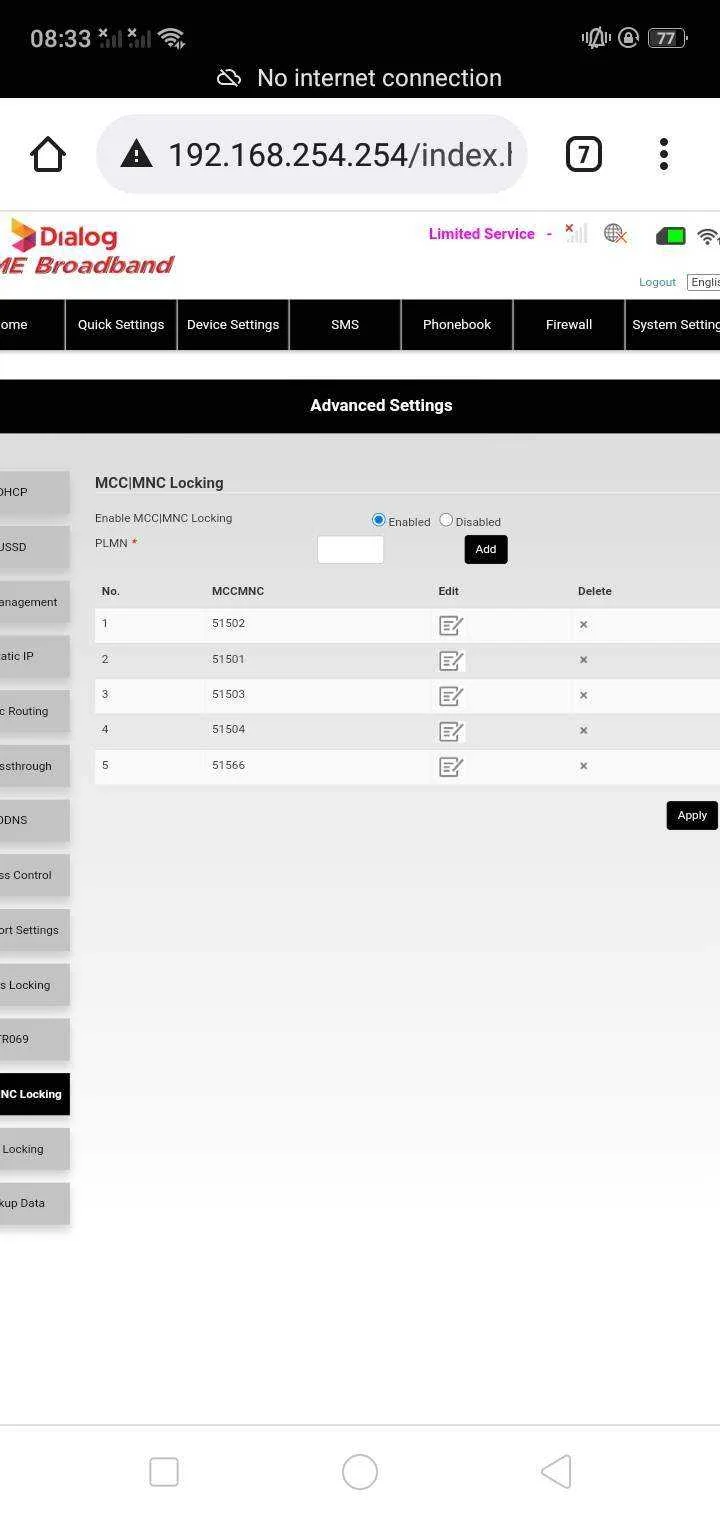

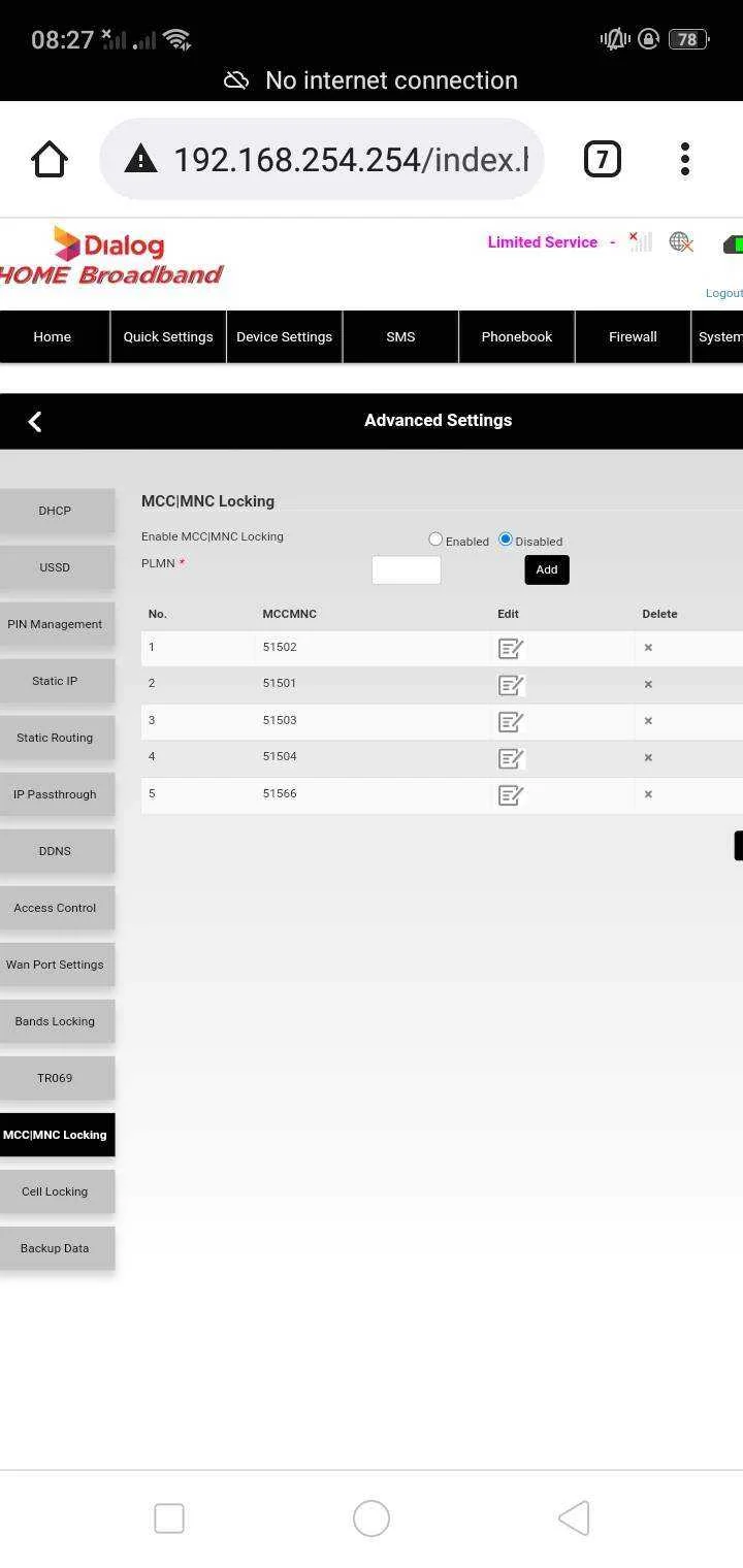

🔒 Closed Lahat Ginawa kona Limited service parin. kahit change imei ano kaya solusyon nito ung isa kong modem na zlt hindi namn limited service paren Bakit ??m
yan. lodZ ok namn sya.. diba limited service lang tlga
may external antenna naman ata yan diba? kung nasubukan mo na sa ibang sim at nareset na lahat lahat, baka hardware na may problema dyan paps, o yung firmware na gamit mo
doon pa lang sa default setup na nakasetup yung lahat ng band auto detect na dapat niya yung kahit anong sim kahit papano dapat may signal na yan
wala boss ung firmware kasi dati ni acm.freekey to bali ako lang nag ayus nito change imei kona. wala padin nag edit naako ng file boss wala padin
ung isa ko Debranded na un eto lang tlga sumasakot ulo ko haha unh file ni empoy acm nakakasira kasi nh modem over modefied kasi.
binili ko lang sa customer ko.. kasi daw na stock lang sa bahay nila. eh pag tingen ko sa bahay files pala ni acm freekey nakalagay dito. inayus ko pero ganun padin
hnd ko ginamit ung kay empoy nakalagay na sya agad sa modem pag bili ko sa customer ko.. ako lang nag ayus.. ayaw ko gamitin files nun my sarili naman akong modefied. na files nakakasira kasi files ni empoy
