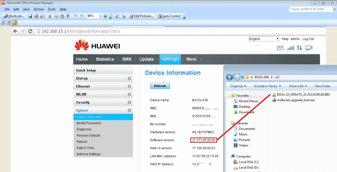

pa comment lang ako note: para sa inyo rin po sana wag po kayo gagamit ng 21.313 version kasi po pagyan na po ung naging version ng 936 nyo ndi na po madedetect ng pc nyo ang 936 using usb mode pero ma uusb mode nyo pa nmn ang 936 kaso ndi na talaga madedetect ng pc nyo ung 936 nyo nasa inyo nalang kung maniniwala kayo payo lang po salamat

sa version na 21.300 may usb mode pa ba iyon fafs?
so pag i update mo magiging 21.313 at wala na usb mode..,so nag update iyong iba kaya wala daw usb mode na or may fw talaga na 21.313?
opo, nagupdate agad sila dahil lumalabas yun update pag meron net. meron nada-download 21.313.
kung ayaw mo ma-stuck sa firmware na yan, huwag mo i-update para matry mo pa ang ibang firmware basta wag lang yung 21.313

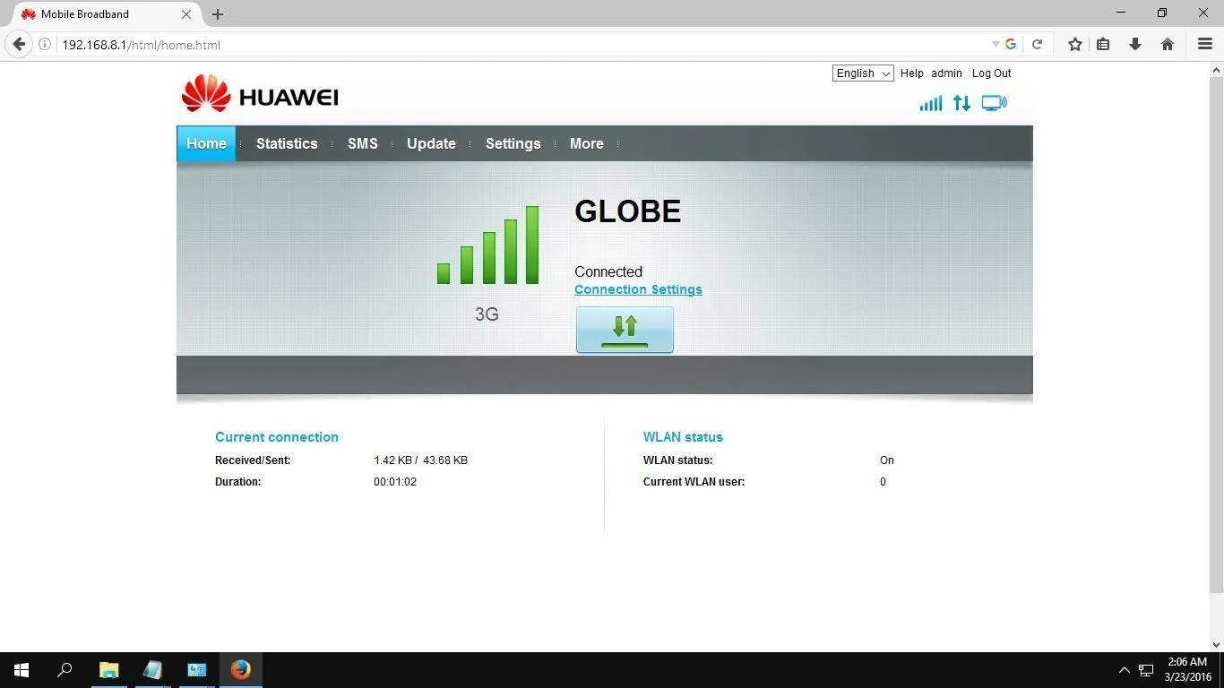

credits to sir jmox sa tutorial:
Requirements Kailangan Openline at naka semi admin yung modem sa akin openline na at semi admin na hehe
Follow po tutorial ng blogmytuts muna kung di pa openline at semi admin
1) Pumasok ka sa USB mode ka ng 936 follow tuts ng blogmytuts sa taas
2) Input sa CID Reader Commands
AT^SFM=1 - factory mode
AT^RESET - reboot modem
3) Mapapansin niyo after ng AT^RESET power light nalang po ang iilaw isetup po yung ipv4 settings ng lan
IP= 192.168.1.100
Subnet Mask= 255.255.255.0
Gateway= 192.168.1.1
Preferred DNS= 192.168.1.1 yung sa baba secondary blank na then ok
4) Pagkasetup po ng ip tanggalin adaptor at usb male to male cable sa pc
5) Run B593s-22 Multicast Upgrade tool select firmware ni sir jessiartigas eto po download link
password po ay facebook po extract rar file at select yung bin file sa multicast
6) Start Multicast Upgrade Tool tapos saksak adaptor lang ng 936
7) Mag flaflashing yan mag steady blue sa una then magbliblink ng white theng turn to kulay green w8 niyo lang mga 5 mins lahat po
basta hintay lang po di naman po sobrang tagal hehe
8)After Mag kulay green led status ng 936 stop na po yung multicast upgrader and close na po
9)Saksak USB male to male sa pc then run cid reader select com port ui mo then input mo mga command na ito
AT^SFM=0 - lalabas ng factory mode
10) Set na ipv4 settings ng lan sa automatic obtain automatically pati dns tapos login ka na sa GUI 192.168.8.1 the user at pass parehas
po admin then click restore defaults settings ok na debranded na enjoy po hehe
Pansin ko po kahit mag reset debranded pa din at di nawawala pagkaopenline di ko pa natry ule mag usb mode hehe
Yun lang po salamat po eto lang po screenshot ko sensya na po :)
May nag feedback po na updateable yung firmware ok naman siya same as retail version na din talaga tapos medyo humina daw sagap ng signal pero depende pa din sa location at positioning ng modem hehe
Note: huwag po ninyo muna i update after debrand na ang modem para di maging 21.313 ang version kasi pag na update daw mawawala ang access mo sa usb mode.
