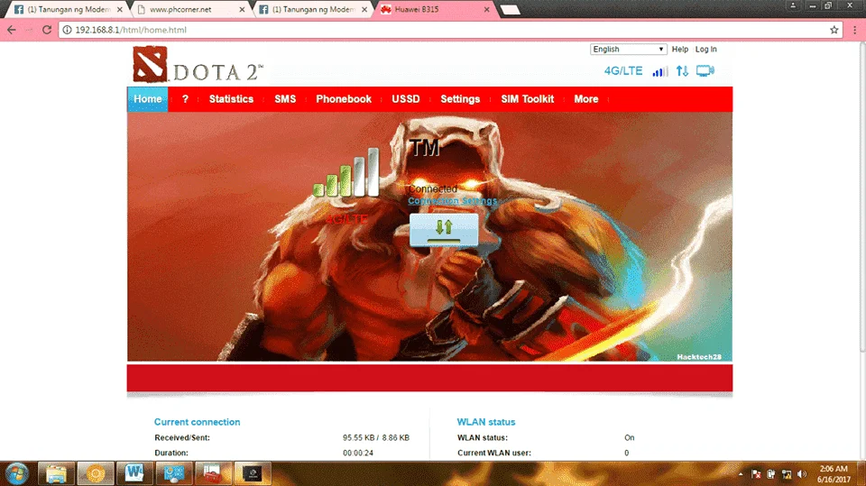

Sino po may ganyang frimware pingi. Po tnx po
