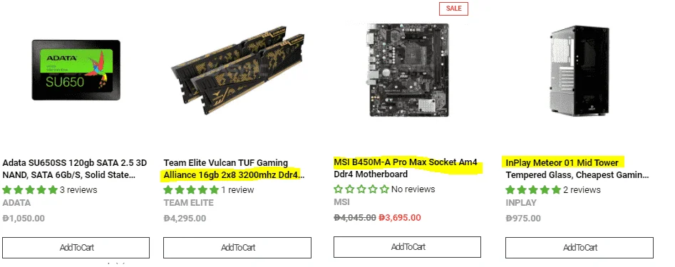

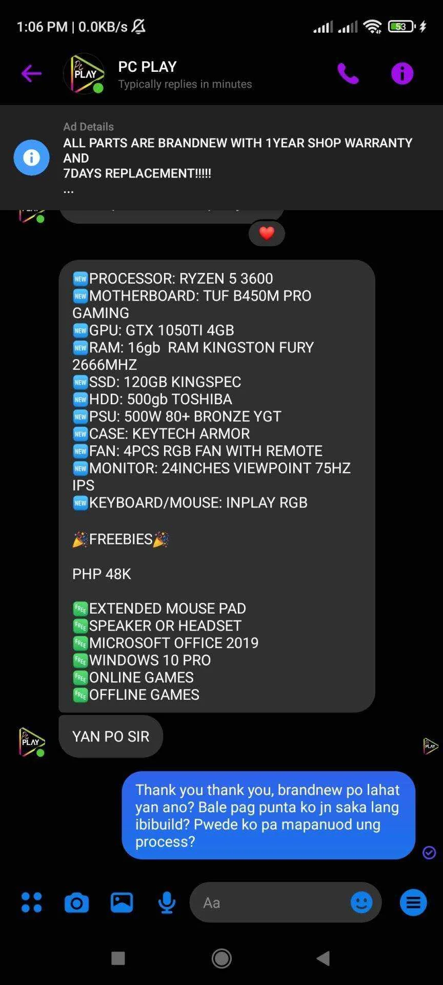

Guys ano pwede ko i downgrade dito sa list para medyo mapaliit ung presyo hehe thank you...
pag tinangal ko ba ung GPU sa list wala magiging problem? bilhin ko nalng pag may budget na..
^ Yes boss karamihan naman doon sa quotation seems fine. eto lang yung off para sakin,
Mobo - more DIMM slots, 7.1 surround sound, more USB ports, RGB etc. (kung di mo naman kailangan itong mga 'to, you can go with the less expensive board and invest it to other parts ex. UPS or Monitor)
RAM - not really a fan of RGB trend sorry + much expensive (that's why naghanap ako ng non-RGB at same speed)
While the rest naman are okay, sinubukan ko din talagang idikit sa budget mo lalo't overprice talaga ang mga parts ngayon..
