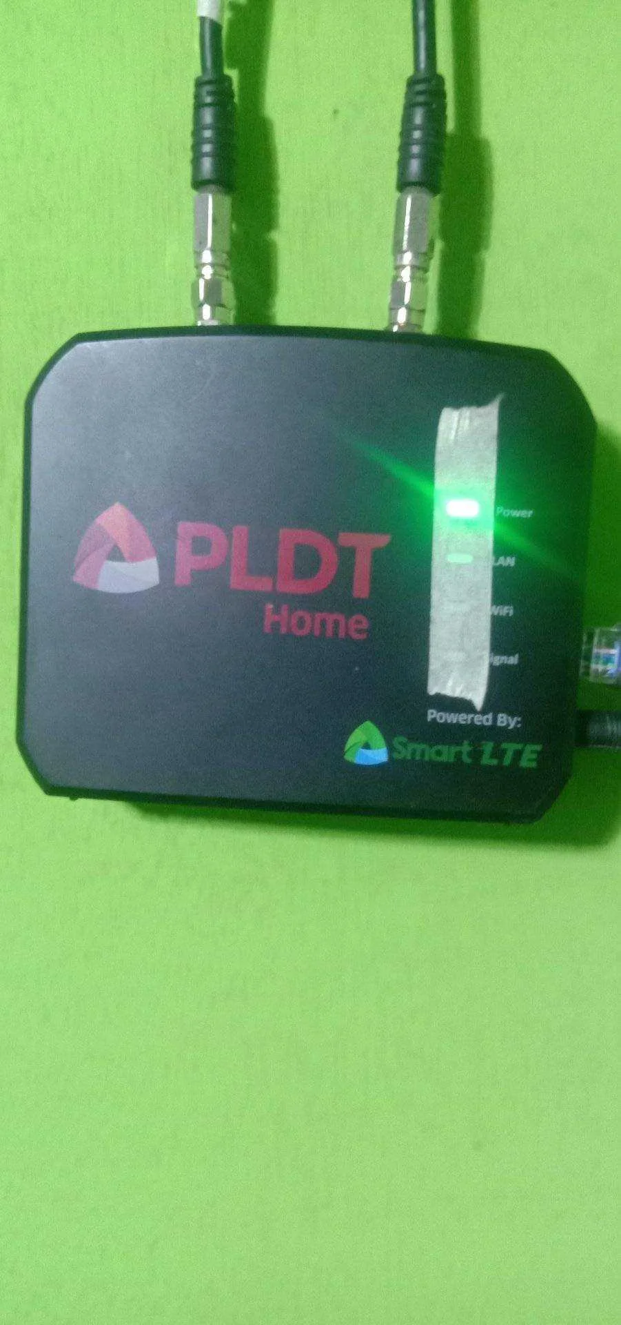

PLDT HOME PREPAID WIFI FX-ID3
Software version 1.1.1
Bigla nalang nasira yung wifi ko ng walang dahilan
Nung una nawalan ng internet habang nanonood ako sa tivimate ng HBO kaya sinubukan kong i-restart yung modem kaso ang nangyare ganito nalang
Akala ko madadaan pa sa reset kaso hindi na talagah responsive
At napansin ko yung ibang modem nilang ganyan ay ganyan din yung nangyare power led nalang natira

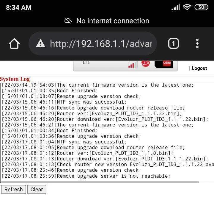

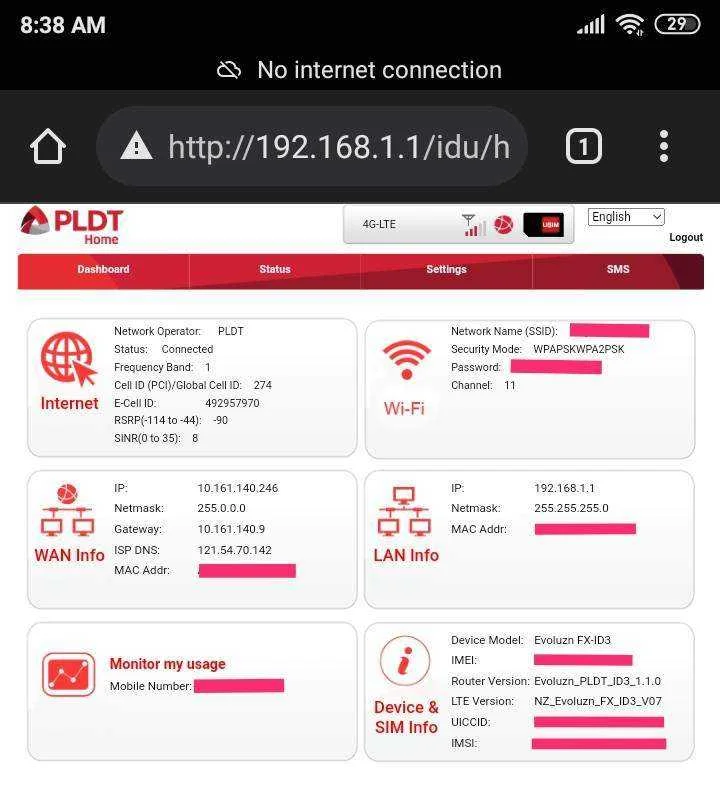

Nagka-ganyan din ang router ko. Pero may kakaibang nangyari. Kasi 1.1.1.22 ang firmware version ko. Then biglang nag power led only. Ni-try ko kalikutin since inisipko wala ng pag-asa to. Pero ang ginalaw ko lang sa loob ay yung cover nung chipboard na may LM89 yata yun, pra tingnan kung may sunog na part, or shorted. Then sinaksak ko ulit adapter pra i-on, nagulat ako gumana at NA-DOWNGRADE!
Ngayon takot na ko i-off baka mag power led only. Kanina lang yan nagyari. Kahapon nag power led only as of posting.

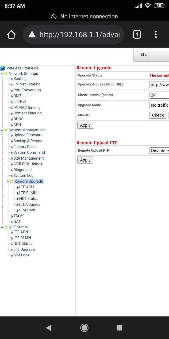

Anong ifa-flash? Para di na mag-auto update? Takot na nga ako baka bumalik yung problema na ayaw na mag-boot, power led lang meron. Kahit ba i-set yung update sa No Traffic, ibang url, at habaan yung check interval time sa advance settings, mag-auto update parin?

Bumalik talaga ako dito. Effective to mga boss. Ginawa ko lang di lang yung lm89 yung tinanggal na cover yung isang malaki din. Nilinis ko lang pagka on ko okay na sya hahaha. Salamat boss!
