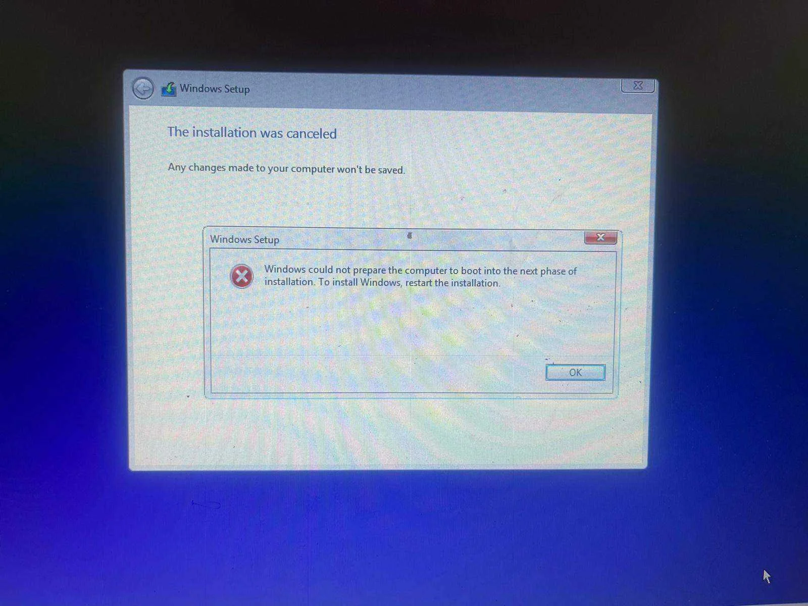

mga boss patulong naman po,
Im trying to fresh install windows 10 using SSD sa dell latitude 3440 pero di sya magcontinue...
tried also na fresh install sa normal HDD after ko maclone to ssd, di rin sya magboot up.
thanks mga lodi.

tinatry ko rin po sya sa dell optiplex 3020 na desktop... mukhang same lang din sila ng problema.
ang nabasa ko lang eh ung optiplex 3020 chipset eh indi kaya magboot ng OS pag SSD.
pero me nabasa naman ako na pede naman daw. pero un nga fresh install using normal HDD then clone to SSD.
Pero problema ko dun sa cloned SSD eh error code 0x000428... the digital signature for this file couldn't be verified. nung nicheck ko naging RAW ung file system nung partition kung san andun ung OS saka mga boot files.
do not clone from HDD to SSD.,not advisable kasi maraming error.
wala po syang problema kung sa clean install ng windows 10 kung normal HDD. pero ung boss ko pinipilit sa kin na itry paganahin sa SSD ung OS. kaya nag tatrial and error ako... :)
baka me problema sa ssd mo lodi. pag clean install naman kung detected ang ssd at walang problema ssd dapat tuloy tuloy ang install. try mo din iclone ang hdd mo sa ssd. Yung mga pc namin dito mga luma na nga pero naclone ko pa ang hdd to ssd win 10. check mo sa crystal disk info yung ssd mo..
pull out mo muna yung SSD mo paps.gamit ka ng enclosure na pang 2.5.
1637584404518.webpthen iconnect sa desktop mo.if detected ung SSD mo, open mo yung disk management.hanapin mo SSD mo,then right click, delete partition,.DONE!!!then ibalik mo na sa laptop mo..sabi mo kc naka RAW file eh.di talaga yan madedetect ng PC mo.
