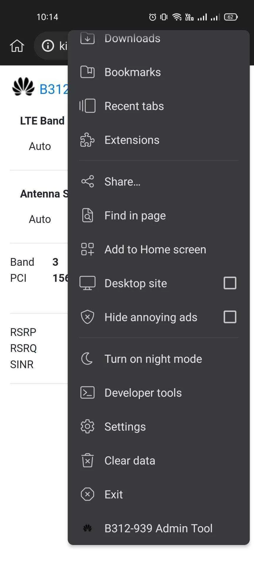

Open mo yung kiwi browser at mag login sa router (just type 192.168.254.254) tas login mo yung user
6th step
Click mo yung 3 tuldok na nasa upper right tas click extension (on nyu lang yung developer mode sa kiwi browser kung di pa sya kusang nag oon) tas pindutin nyu yung loadlocate nyu yung file na inextract nyu and select kiwi>adminer.zip
7th step
Pagkatapos nyu mag load pindutin ulit yung 3 dots na nasa upper right scroll down at makikita nyu sa dulo yung tool eto sya nasa pic
And voila pwede mo nang ma change band (wag nyu lang kalimutang e login yung user sa router para gumana sya)
