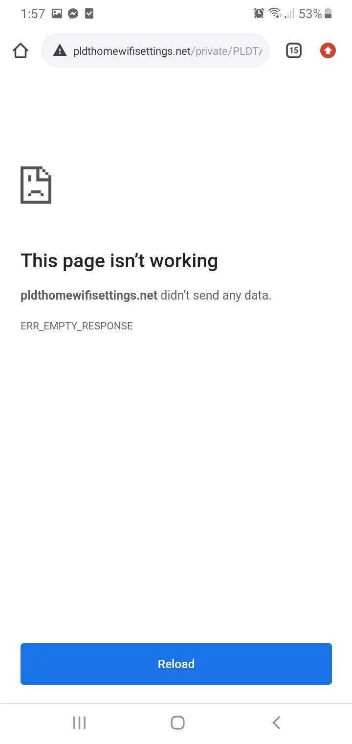

Mga lods ask ko lang di ako maka access sa kahit anung private. Lagi gantong lumalabas. Updated po yung version ng ko 3032. Salamat in advance
Hello po ts. May paraan po ba para maka access sa tr069 kapag ang firmware ay 3032 napo?
wala na. ipa downgrade mo nalang kay Jerome Laliag sa FB. na downgrade nya sakin from v3032 to v2159. openline na at blocked na updates. yung tr069 useless yan na setting kasi di naman jan dumadaan ang OTA ni pldlt. kahi tanggalin mo pa kung ano naka set jan automatic upgrade pa rin yan kagaya sakin.
