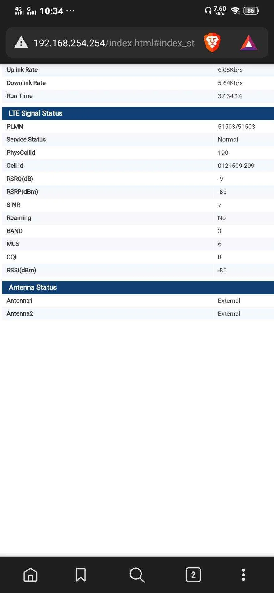

❓ Help Patulong po. Isa lang po madetect ng Zlt S10g ko sa Mimo Antenna.
Potragis
Honorary Poster

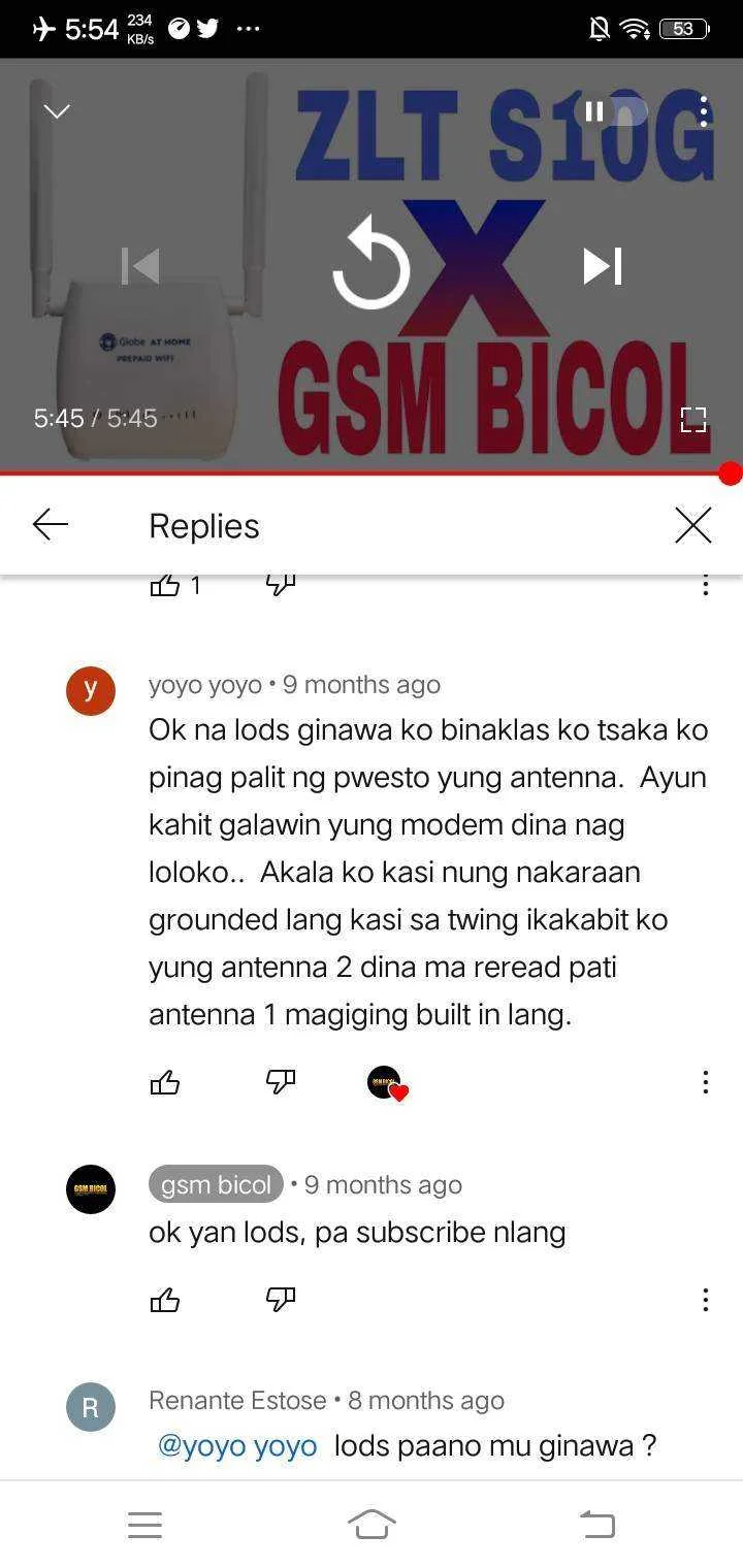

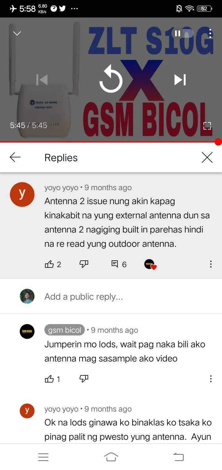

Kapag po isa lang nakasalpak built in saka po external nakalagay. Tapos pag dalawa isalpak built in, built in po nakalagay imbes na external, external. Pahelp naman po.
Try mo ulit idol tapos tignan mo sa antenna 1 sabi mo gumana tapos try mo sa isa naman ikabit yung gumagana sa antenna 2 kung babasahin din pag binasa sa antenna nga problem mo
Umaandar po magkabilaan yung isa. Pero kapag dalawa nagiging built in pareho. Diba dapaat pareho external yun? Pareho kami problem nito. Tapos di ko gets ginawa niyang paraan baka po magets nyo eh.
