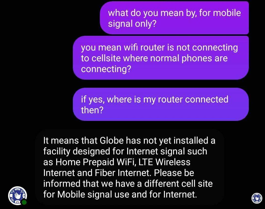

Totoo po ba ito? o paraparaan lang tong agent ng globe? magkaiba daw ang cellsites kung saan kumokonek ang normal phones at ang mga wifi modems? kung totoo man, any tricks po para kumonek yung wifi modem ko doon sa mobile cellsite? mas mabilis kac pag sa mobile cellsite naka konek.. sa phone ko kac umaabot ng 50 mbps ang speed ng net pero kapag sinalpak ko na sa wifi modem yung sim card, around 2mbps na lang speed nya.. full bar naman sya.IMG_20211009_202452.webp

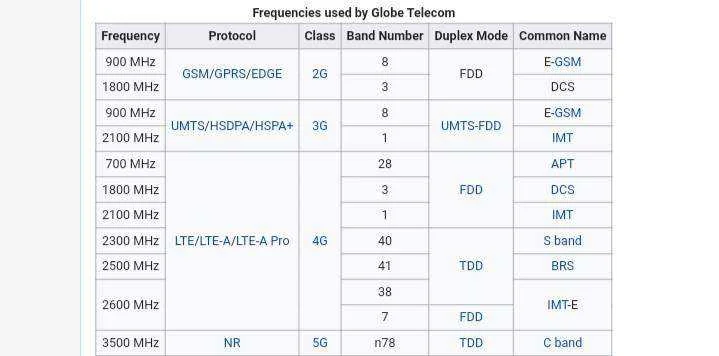

pwede pong magkiba ng cellsite yung nasagap ng phone mo at nasagap ng modem mo pwede ring pareho ng cellsite pero magkaiba naman ng band or frequency ng napasok nila, pero generally speaking hindi po magkakaiba ng signal yung sa modem at sa mobile phone iisa lang po yan.
kung band or frequency naman ang paguusapan pareho lang from 700mhz to 3500mhz 2g, 3g, 3.5g, 4g, 4.5g, at 5g pwede kasing yung nasasagap na cellsite ng phone mo is 5km ang layo sa area niyo si modem naman is 8-10km.
pero yung sinabe niya na globe has not yet installed a facility design for a home wifi or modem okay lang sana kung na indicate o naka point-out siya sa area mo wala pang facilities na malapit sa area niyo para dun, baka maiintindihan ko pa, kaso mali 😅 parang kulang naman sa knowledge yang kumausap sayo sir sa ganyang bagay misleading po siya confused na nga kayo mas confused pa ata siya haha IMG_20211011_184917.webp
pero yung sinabe niya na globe has not yet installed a facility design for a home wifi or modem okay lang sana kung na indicate o naka point-out siya sa area mo wala pang facilities na malapit sa area niyo para dun, baka maiintindihan ko pa, kaso mali 😅 parang kulang naman sa knowledge yang kumausap sayo sir sa ganyang bagay misleading po siya confused na nga kayo mas confused pa ata siya haha View attachment 1662122
kaya nga po. umimbento na lang ata ng kwento para lang matapos na yung usapan namin.. kaya dapat lang sa kanya yung bagsak na survey rating😁
