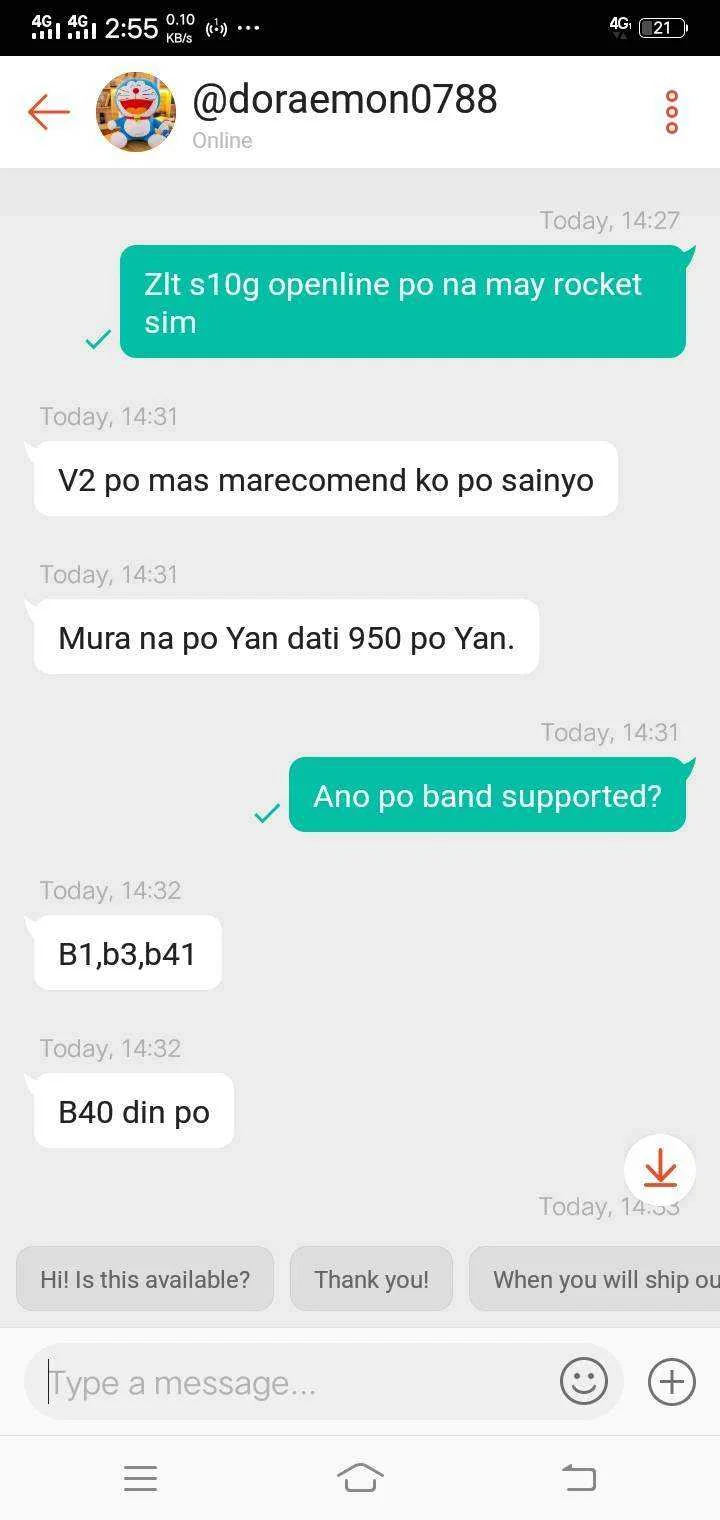

Ano po supported band ng Mimo version 2?
Totoo po ba tong sinabi nitong seller?

all lte bands here sa ph except band 28 kasi masyadong mababa freq. expect na mas mahina reception ng band 28 sa antenna compared sa built in pati sa phone. But the good side naman is baka makahanap ka ng malakas na signal sa ibang band like 1 and 3 or 40 41

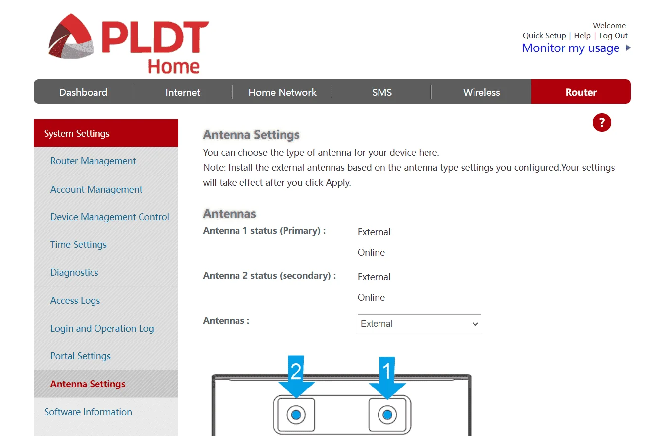

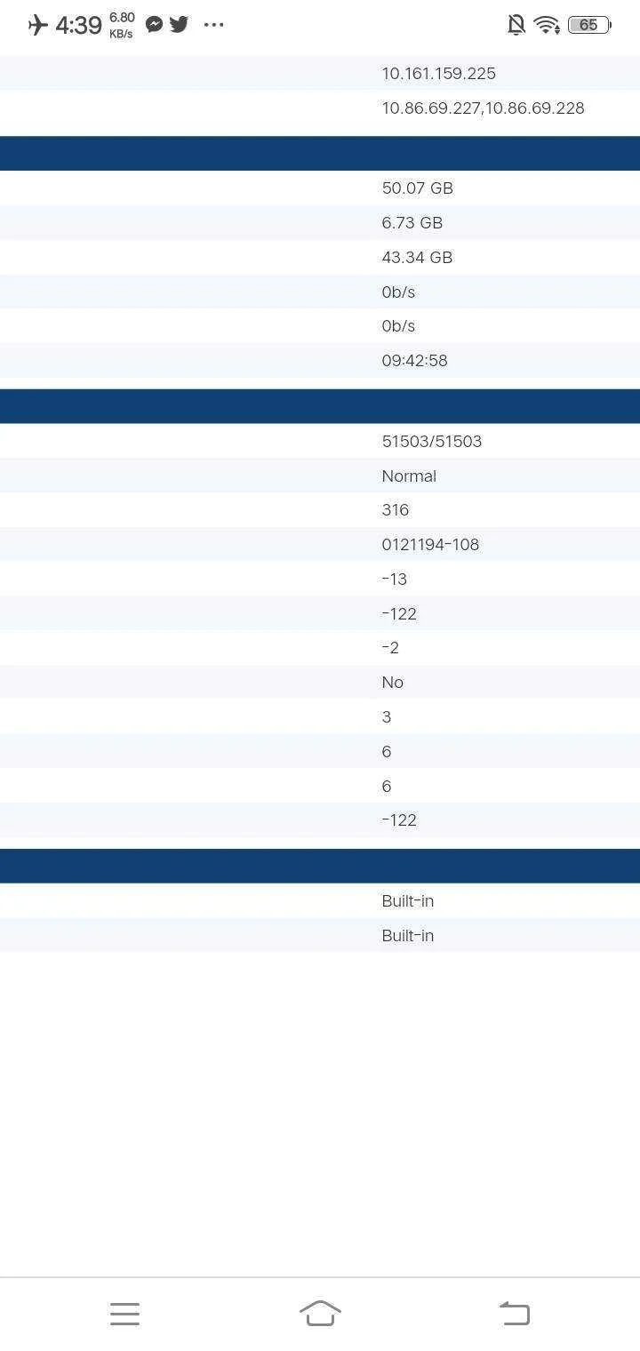

Yung pong modem ko is di po madetect yung mimo antenna. May solution po?

Hndi lahat ng kumakalat na antenna sa shopee, lazada at fb ay matino. Yung iba hndi madetect. Dun ka lang bumili sa mga legit na madami na bumili at maganda ang reviews sa seller.
