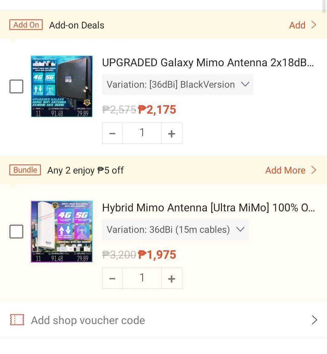

Guys ano po kayang magandang antenna para sa black mamba po? Planning to upgrade po yung 18dbi na antenna ko na may logo ng globe. 30mbps lang ang kayang speed nya .gusto ko lang po mamaximize yung nabili kong mamba. I have pics po na nakita sa shopee. Suggest po kayo. Salamat

Undecided, pareho silang 36dbi check muna every items' product details, baka magkaiba yung frequency, pati na din yung feedbacks. Or kung may pasobra kang budget go to Parabolic Antenna tag 5k.

parabolic antenna ka na yata nyan yung 700-3800mhz if kaya sa budget mo. If hindi kaya, yung 700-2700Mhz na lang kai Saa Ilalim. Jshop E×ρréšš name dun sa Shopee. Sa kanya ako nakabili at legit. Pili ka na lang dun if saan prefered mo na antenna.

ahh sige sige .. di ko alam sa dalawa pipiliin kung antenna eh same 36dbi nasa range ko ay 1500-2500 ganan
Ilang kilometers layu ng tower ng SMART or Globe nyo jan? if malapitan lang, buy mo yung 1700-2700mhz na 36DBI (18dbi x 2 / naka MIMO na) if di mo need ang 700mhz (band 28) since mahina. Or 700-2700Mhz na 24DBI (12dbi x 2 / naka MIMO na) if need mo 700mhz (band 28) sa area mo. Yang dalawa antenna ay nasa Php1000+ price range.

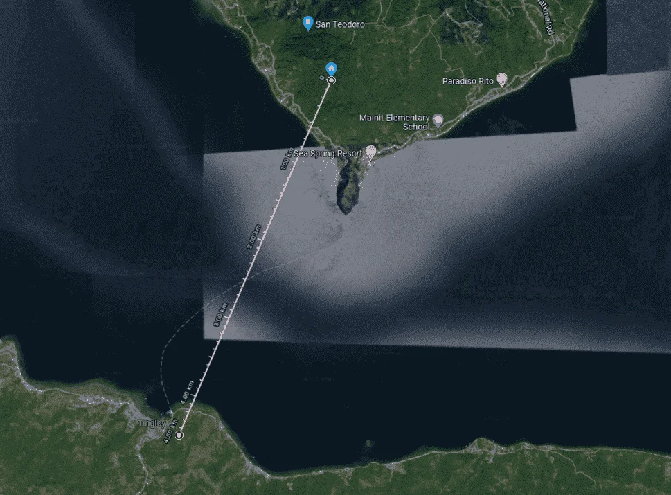

nasa 5km din siguro to idol bale malapit kami sa dagat mejo mataas na pwesto nga lang yung tower eh nasa kabilang isla pa,
