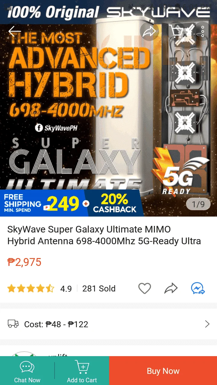

Good noon mga Phc pwede pa ba to pataasin Ang speed if magpa antenna ako?
May nakikita akong hybrid antenna with 5g nasa shoppe nasa 1700-2700mhz lang namn, totoo ba to if ever may 5g modem na kami kaya ba tong makaconnect sa 5g band....? anong freq ng 5g band po...?

Check mo gamit cellmapper, opensignal or speedtest(cellmapper feature) kung anong telcos ang available na 5g.
Yung band ng mga 5g parang band mga 4g.
Kung ang option mo magpatong ng antenna ay yung parabolic antenna tag 5k lang naman. Also supported yan kay 5g.

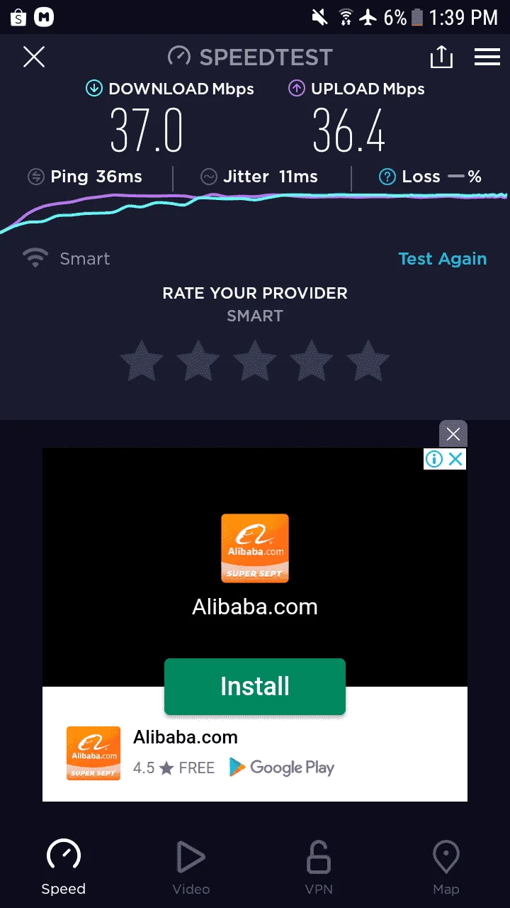

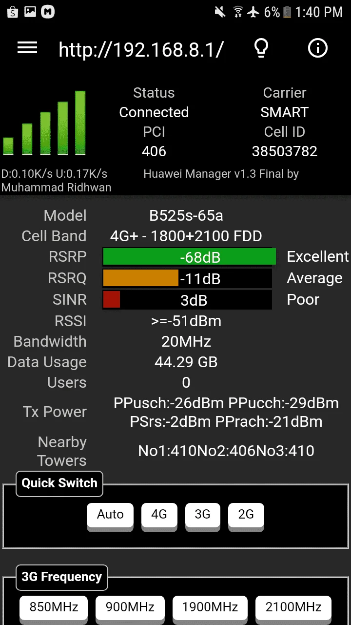

tataas paba speed ko neto na malakas namn yong RSRP naka excellent na...baka sayang pagbili ku ng hybrid antenna..eto yung gusto ko sana bilhin pero 2,975pesos mahal at 2×14 lang, kasi makasagap din ng b28 malakas din d2...
may malapit na tower samin mga 300m lang pero congested kaya nag try ako sa cellmapper maghanap at may nakita akong tower macell locking ko pero 2-3km ang layo...kaya ba nito antenna or baka congested din siguro?...nalilito na ako...hahaha
