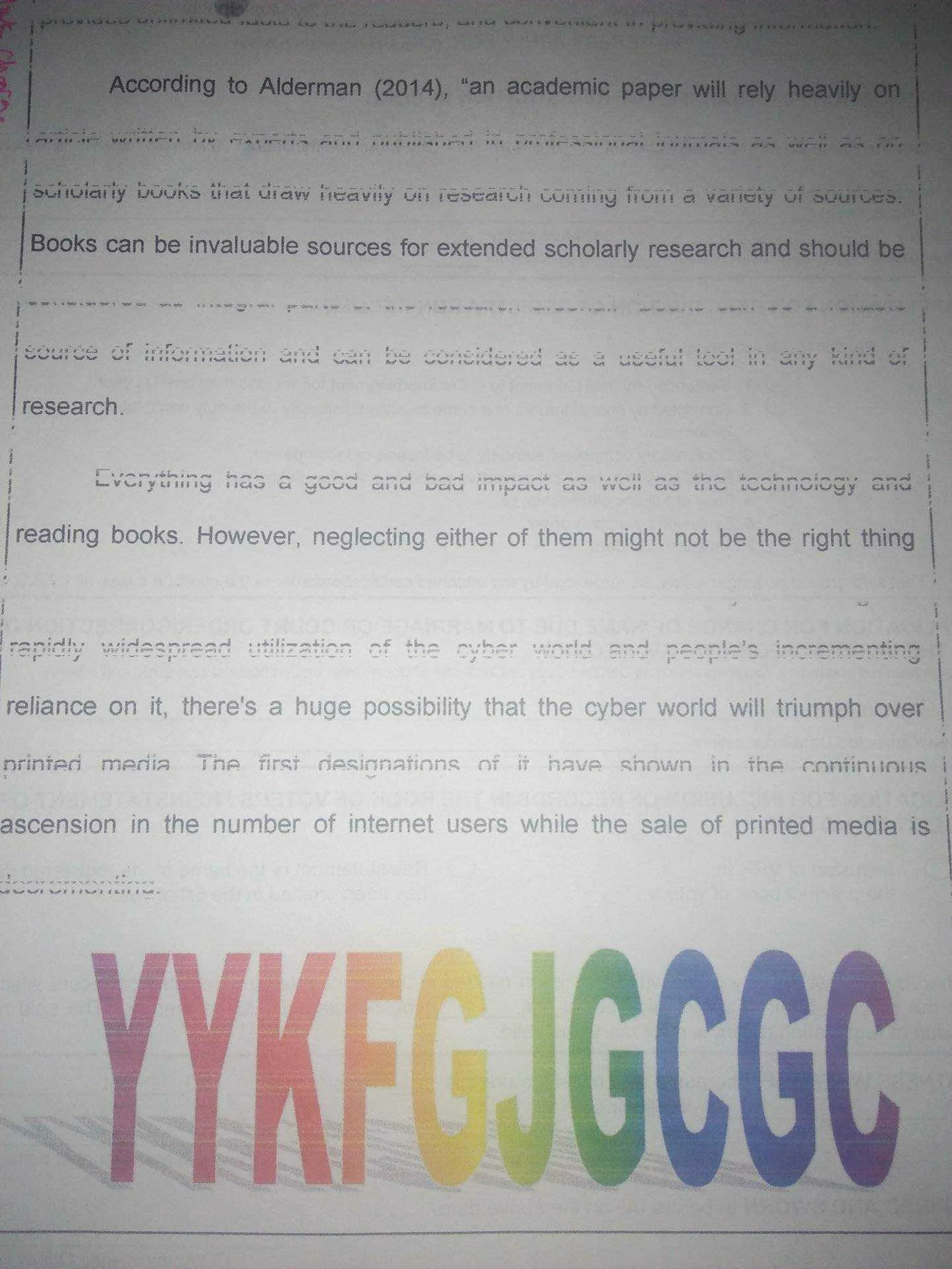

Pahelp po sana ako :‹ I don't know what to do na talaga.
Yan po nalabas pag nagprint ako. Nakailang nozzle check and head cleaning na po ako but still same pa rin ang outcome.
Printer: Epson L210 Series
Bought: Year 2014 or 2015
(Hiniram lang po namin ito sa tita namin sa province kaya wala kaming papers na maipapakita sa service center ng Epson if ever)

naka CISS ba yan lods or cartridge lang po? if CISS man yan try mong tingnan yong hose nya if tuloy2 ba ang ink nya..
If di pa rin lods.... mukhang blocked(di na madadala sa cleaning process) na yong ibang nozzles nya.... need mo na palitan

Worst case scenario is baka sa print head na mismo ang clog kung CISS yan. Kung ayaw ma deep clean at kahit gamitan ng solution para ma declog last option mo is palitan ang print head. Pero much better if patingin mo sa marunong mag-ayos ng printer kung wala ka background sa printer repair.

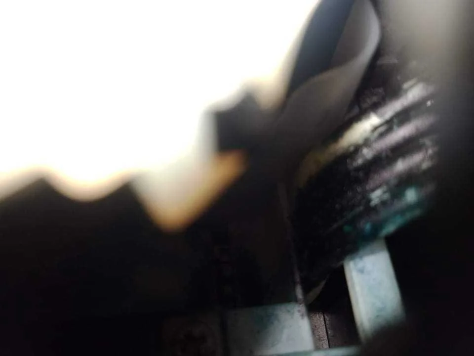

Sir may nakalimutan po pala ako imention sa post ko sorry(nawala na sa isip ko dahil stressful agad ang first week of school)
Ayan po Sir yung loob ng printer tas yung mga tubes niya.
(Dati po(2016) yan nagkaganyan then ang ginawa lang ng technician is nilagyan ng tape and I thought okay na since nagana naman yung printer ng maayos that time)
