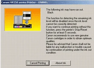

mga boss paano ba ma ayos to lagi lang siyang ink is running low tapos madami paman ang laman ng ink bank ko.. naka convert na pala ito mga boss.. salamat.
wala bang guide or ateps na gagawin sa lumabas na error niya,,try mo po baka may pipindutin lang
may command na lumabas na 15 sec. long press reset tapos yun parin ang nangyari. ink is running low tapos palaging nag biblink2 ang light sa black ink.
hwag mo nalang pansinin at nagpiprint naman yan kahit ganyan detected na kasi ng printer dahil limited lang naman isang set ng cartridge/s sample ng baril kung 8 lang bullets mo need mag reload ng panibago pero ok padin yan printer mo wag mo nalang pansinin

ah ok boss. nagalala kasi ako baka masira kaagad.. bago panman to sa akin..
3 klase ang ink ng Continues ink supply system (CISS) Dye, Pigment, Sublimation ngayon kung naka Dye ink ka common for document printing at sa mga pambahay wag mo hayaan sa loob ng isang araw na hindi magamit dahil may chance yan na mag clogged kahit clean mo lang printer option > maintenance > Head cleaning Normal lang wag power clean saka may option din diyan sa canon pixma na black or all color clean explore mo lang
follow nyo lang po ang instruction, lalo na pag lumabas po yong error nya na black-run-out.webp
mawawala po yong error nya..
