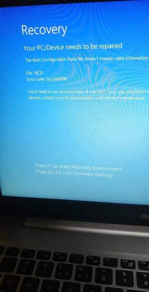

Mga boss ano kaya problem ng laptop ko bigla nalang nag ganito

try mo kaya MBR muna .. wag ka muna kaya mg GPT..
supported ba ang UEFI ng laptop mo..
bka kasi ndi. mag MBR ka muna kaso need mo palitan ang bootable USB mo..
bka kasi kaya ndi ma detect nya kc UEFI... try mo yung luma. ung MBR
pwd mo namn i convert ang MBR to GPT sa GUID na pag ok na. sa loob na ng windows.
need mo ng bootble usb then command prompt
Code:
bootrec /scanos
bootrec /fixmbr
bootrec /fixboot
bootrec /rebuildbcd
and repair via chkdsk
Code:
chkdsk C: /f /r /x
