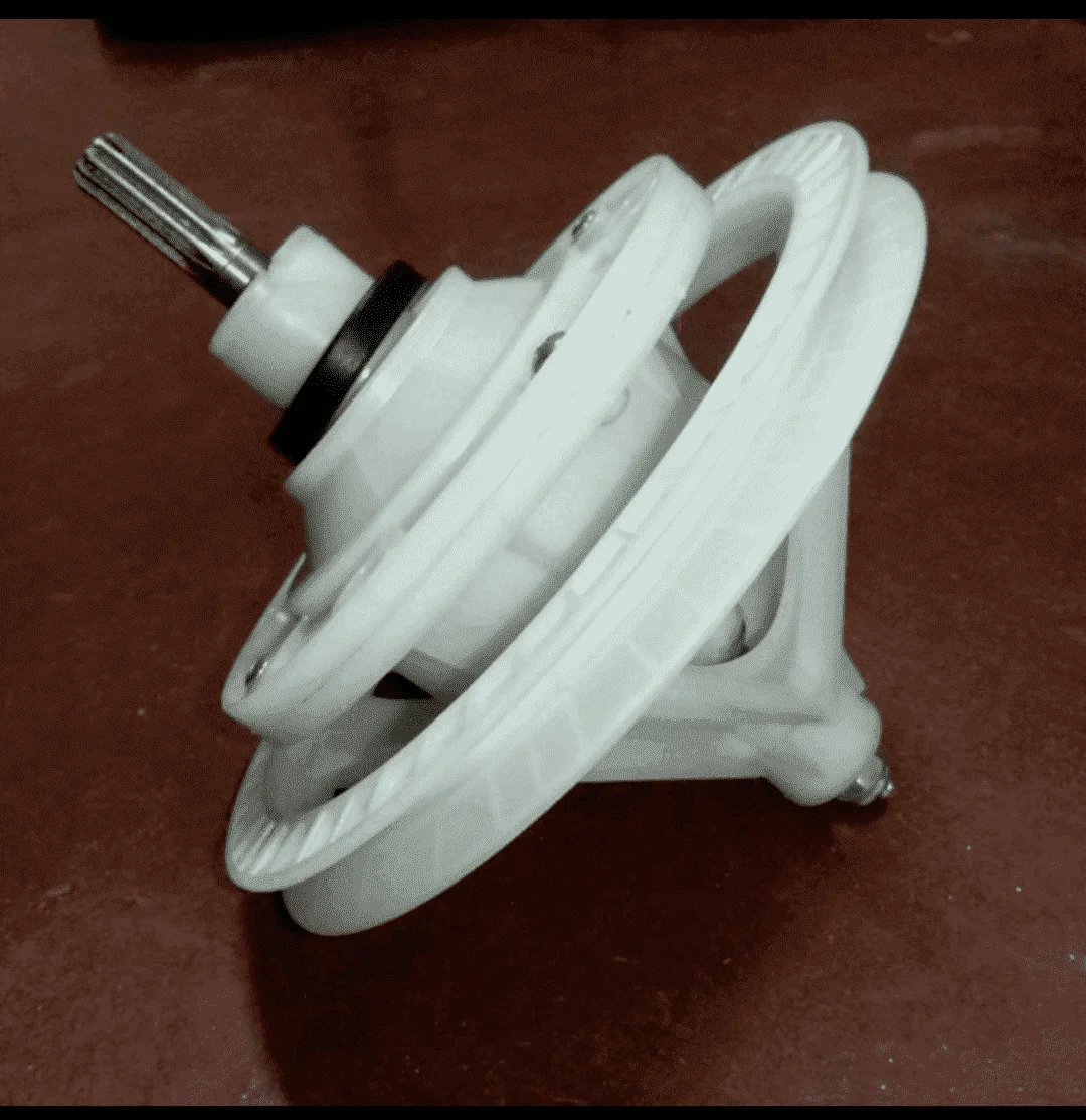

Gear box o gear set ang sira ng washing machine nyo...may pudpud na o kaya bungi na ang isa sa mga gear kaya continues ang ikot ng motor pero yung pulsator iikot lang ng saglit tapos pag natap na sa may pudpud na gear di na nya mapapaikot ang pulsator kaya ganun....kailangan ng palitan yan ng bagong gearbox,try mo mag search ng same brand at unit sa shopee at lazada P450-1K plus ang price nya...paki tingnan nalang photo ng sample gearbox para may idea ka...😊
Maraming Salamat po Lodz. Pag ipunan ko po. Para makabili, try ko na din po. Thank you po ulit.

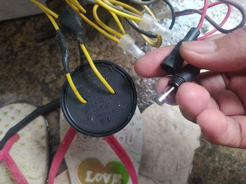

Ah... Pag may tester ka kahit di mo buksan test mo lang, kadalasan kasi naputol lang ang isang wire nyan pag binuksan mo may 3 nka insolate na wire jan ang my probs
Test light lang po gamit ko Lodz. Flat screw na may resistor at ilaw sa loob. Pero sge po try ko pa din po. ... Salamat po.
Alin po kaya jan ung may sira? Wala kase akong multi tester. If my mahiraman man di din po ako marunong gumamit non. 😅😅
