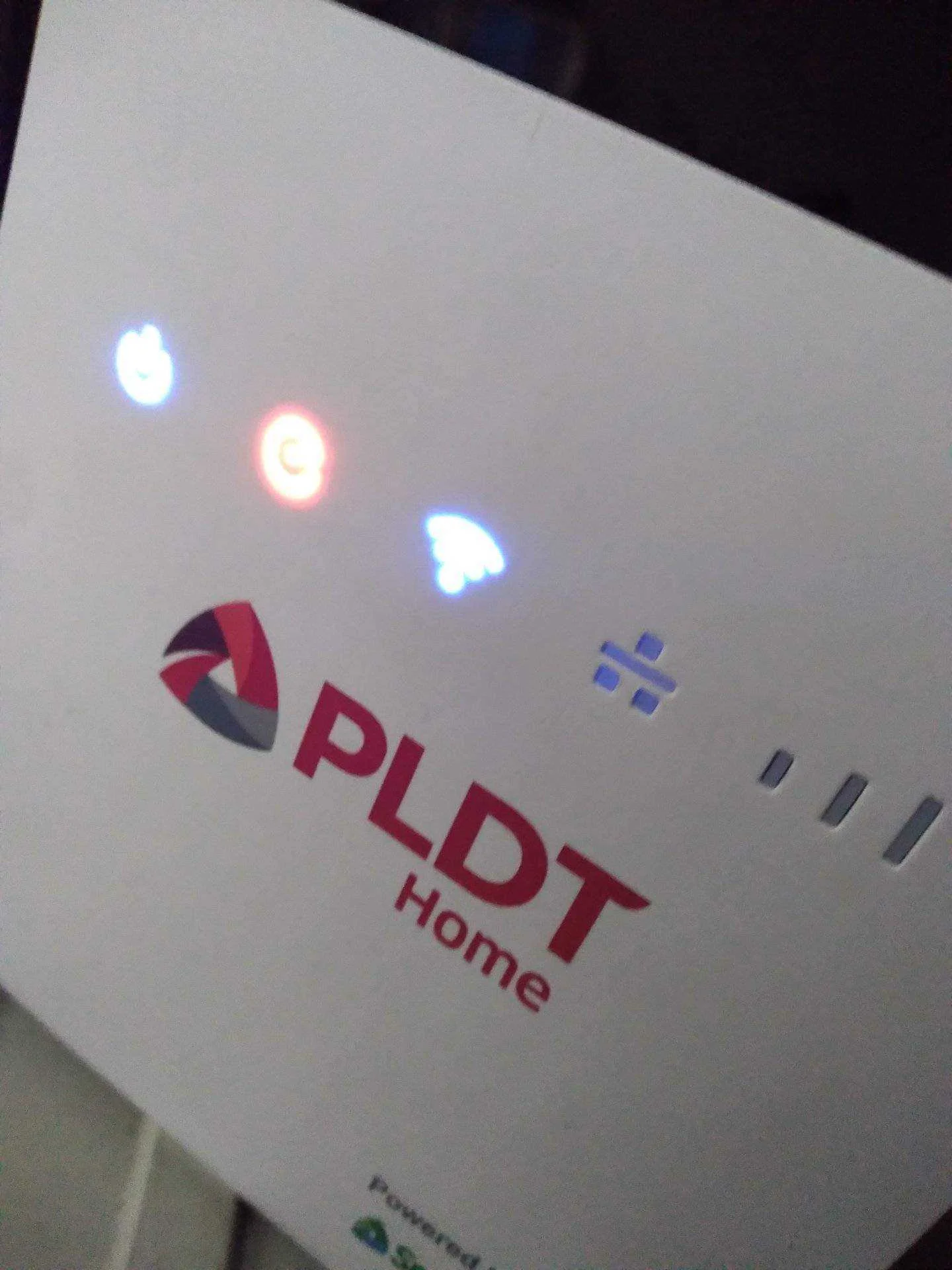

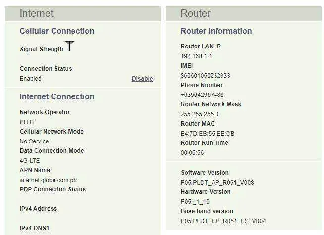

Mga bossing patulong po PLDT R051 no signal, blinking orange light 'e", tapos sa Cellular Network Mode po NO SERVICE nakalagay, kahit official smart sim na po nilagay ko na included ng modem. Paano po kaya ito maayos mga boss, patulong po sa mga expert po dyan

Ginawa ko na po yan sir, kahit factory reset din po, ayaw pa din po
Baka naman Block na mga Sim mo, Lods. Try mo muna bili new smart Sim, pag d pa rin working, gawin mo yung trick ni Mr Valdez, Papainitan mo yun main chips ng R051 mukhang same issue sa R01 same gawa ng Boosteven

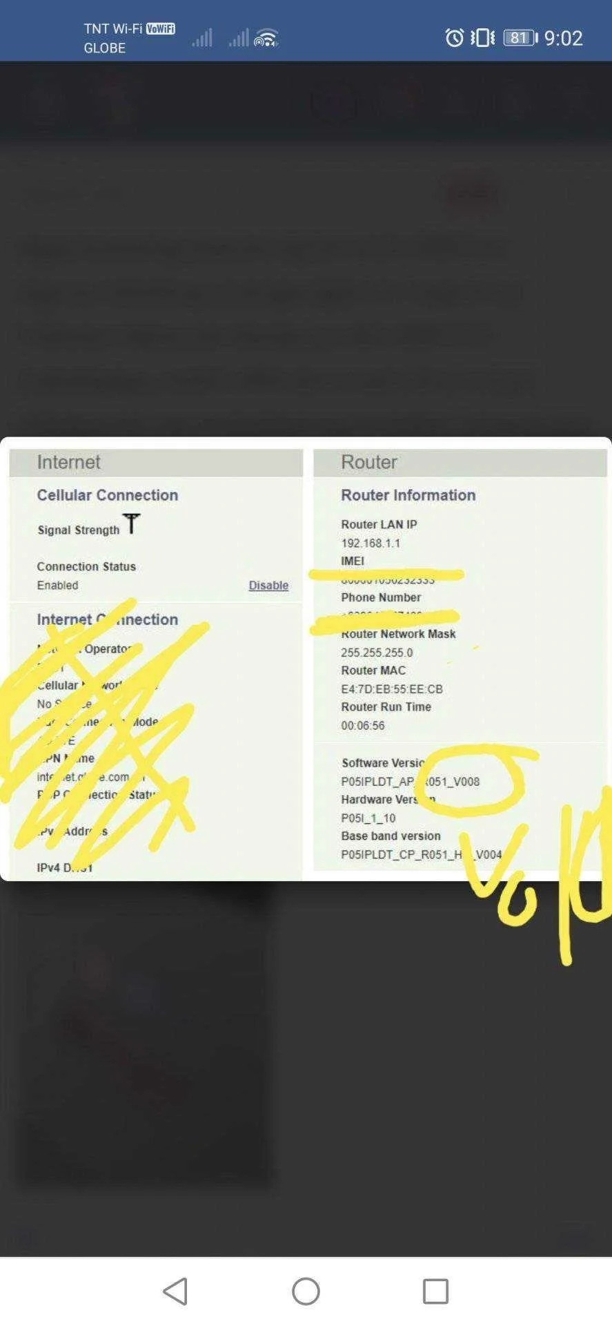

Yung sakin wala ng info yung mga naka yellow wala na pong nakasulat, okay naman yung sim ko pag sa cp nakasaksak
