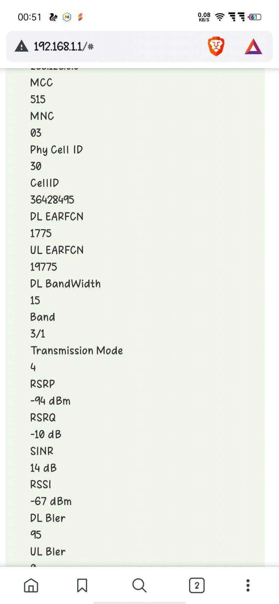

May tanong lng bakit nag 40/xx ung internet band ko? malapit lng ako sa tower nasa atleast 2km radius lng. nawawalan din ako net pag nag 40/xx ung internet band
sige lods i try ko i open ung mga Band na pde magamit or near the tower.

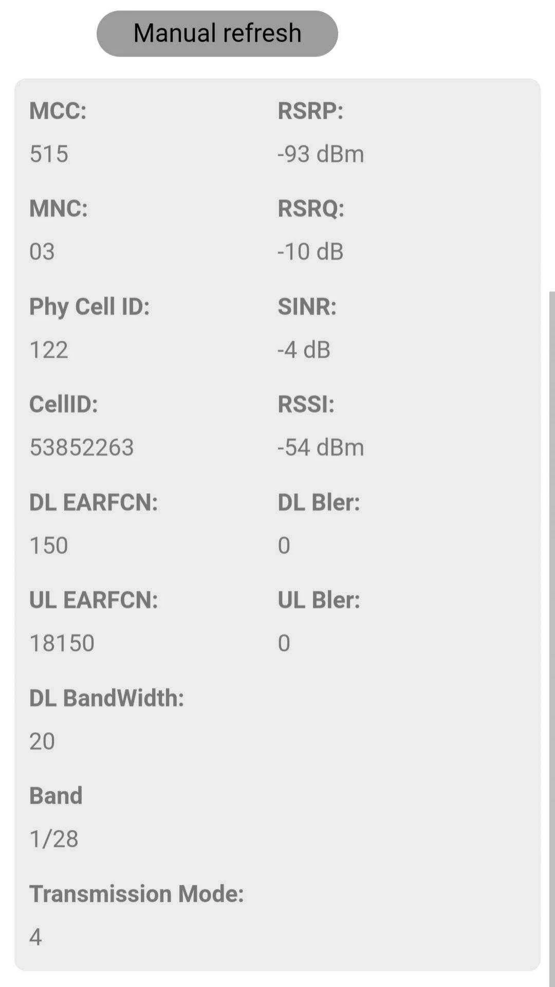

mga idol sa inyo din ba, bumabalik sa normal band, kasi naka ilang bisis ako nang palit tapos mayat maya bumabalik nanaman sa band 28
Hala parang may new updates, pag ganyan na Lodi, check firmware version. Kung Zunlock gamitin mo na 3 Bands Gaya dto sample, baba
Band 1/3/28
AT+ZNLOCKBAND=1,0,8000005,0
Band 3, 1, 28. 👍👍

same padin yung version idol, nag try nadin ako sa 3 bands ganon din idol bumabalik sa 28 band loyal talaga hahahha
Reset to default mo muna Lods, tanggal band lock cell id
Remove Lock
AT*CELL=0
The ulitin mo bandlock, wala pa c Lodi lenar, bahala na c Batman muna👍👍
sige sige try ko, salamat batman hahahha
Update: ganon padin hahaha, tanong lang lods sa inyo ba permanent na di na bumabalik sa single band, or sa normal band niya? pagsakin lang ganito, need ko na sigurong pindutin ang reset button

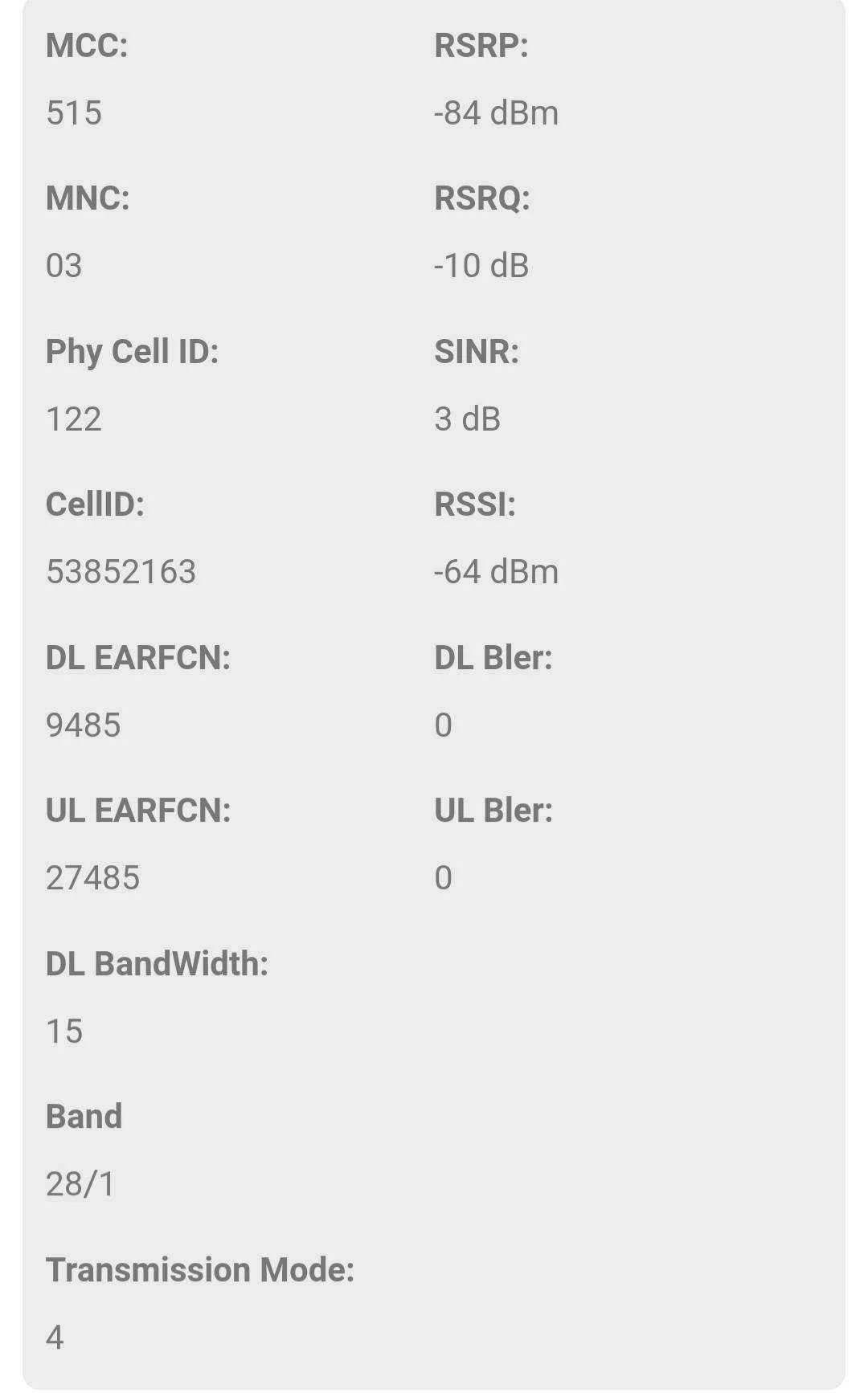

Guyz kapag ginamit mo ZNLOCKBAND halibawa
Band 28/1 or 1/28
AT+ZNLOCKBAND=1,0,8000001,0 naka depend sa availability ng PCI at signal niya di yan 28/1 lang it can switch to 1/28 or just 28.
