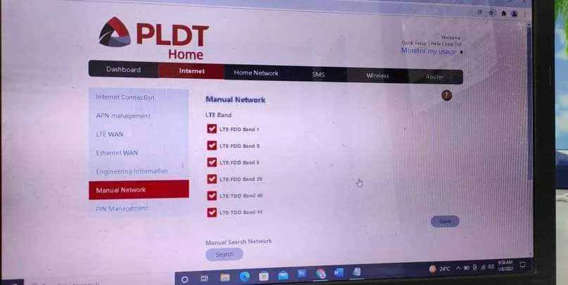

Paano po kya ma fix yung undefined modules yung nasa left part po.View attachment 1779959
I think mali pag ka gawa nyan paps sa codes. Kaya naging ganyan. Pa gawa nyu po ulit yan
oo lods. madalas sya lumipat ng 28/3.gusto ko kac naka lock lang sa 3/28.

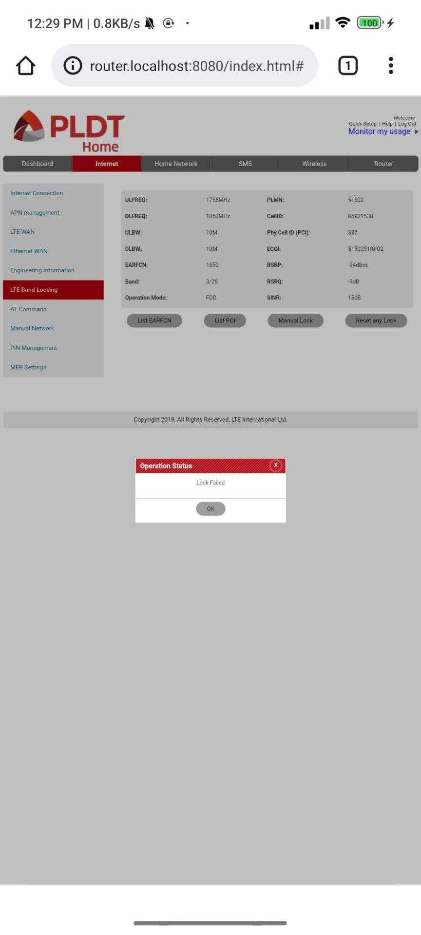

Nagawan ko na ng way sir.pero problem nalang yung sa LTE Band Locking nag fafailed kapag ng PCI lock aqScreenshot_2022-01-08-12-29-49-773_com.android.chrome.webp

Nagawan ko na ng way sir.pero problem nalang yung sa LTE Band Locking nag fafailed kapag ng PCI lock aqView attachment 1780126

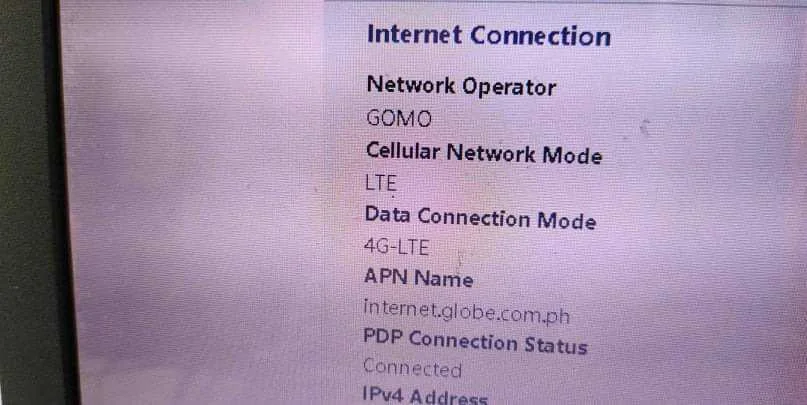

Salamat Boss Rico Duran kababayan basta ilocano may talento openline na ang r281 ko
