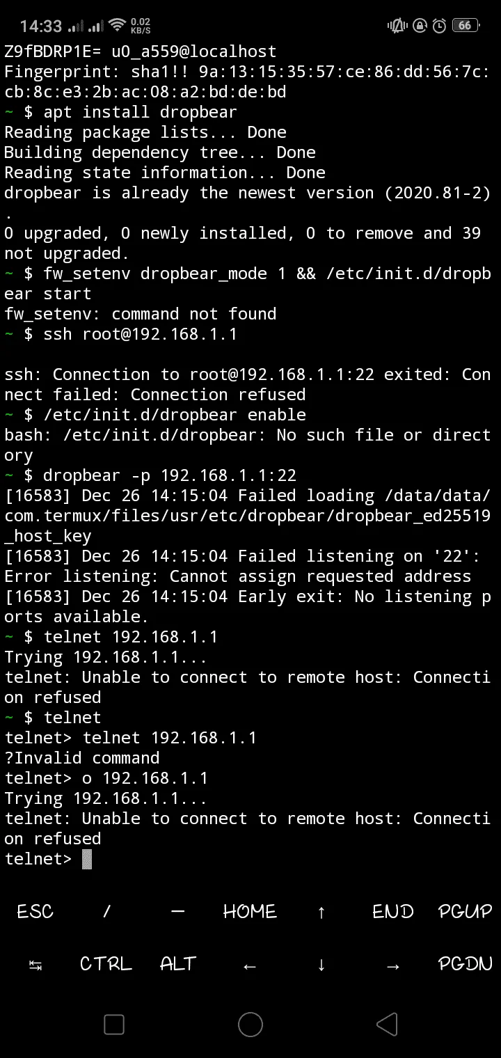

Thank you po. Gumana na. Pero ayaw ulit gumana ng command na to:
/etc/init.d/dropbear enable
dropbear -p 192.168.1.1:22
No such file or directory daw po.

tinry ko sa termux lods problem no directory yung dropbear enable kahit yung dropbearmode 1
di ko maopen lods yung dropbear to enable yung ssh
Lods, Dunsa settings ng smartphone mo dun sa apps management hanapin mo termux enabled storage
Pkg install dropbear mo sa termix pag na enabled mo na storage

Ito lods oh

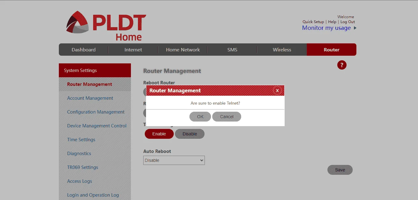

Mukhang naka disabled pa telnet mo Lods connection refused
Enabled mo muna, sa pc windows mo gawin para mabilis

Imbes na 192.168.1.1 ang i type
Ang ita type mo router.localhost:8080 then press enter, login using ur password, hanapin ang menu ng enabled telnet click enabled, para enabled na kaagad Telnet

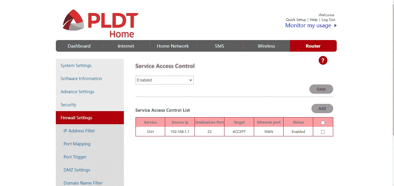

Then next ung enabled ssh
okay na lods nakapasok na ako sa putty
ano ang next lods?
natagalan ako sa pag activate ng telnet

instead na andftp pwede ka gumamit ng winscp para sa windows pc/laptop. Connect ka sa 192.168.1.1 using winscp piliin mo ang scp file protocol, connect using port 22. Tapos sundin mo lang yung ginawa ni ZXSHIELS using winscp.
