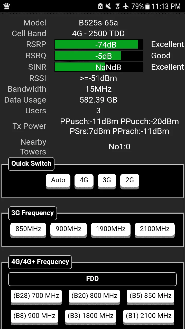

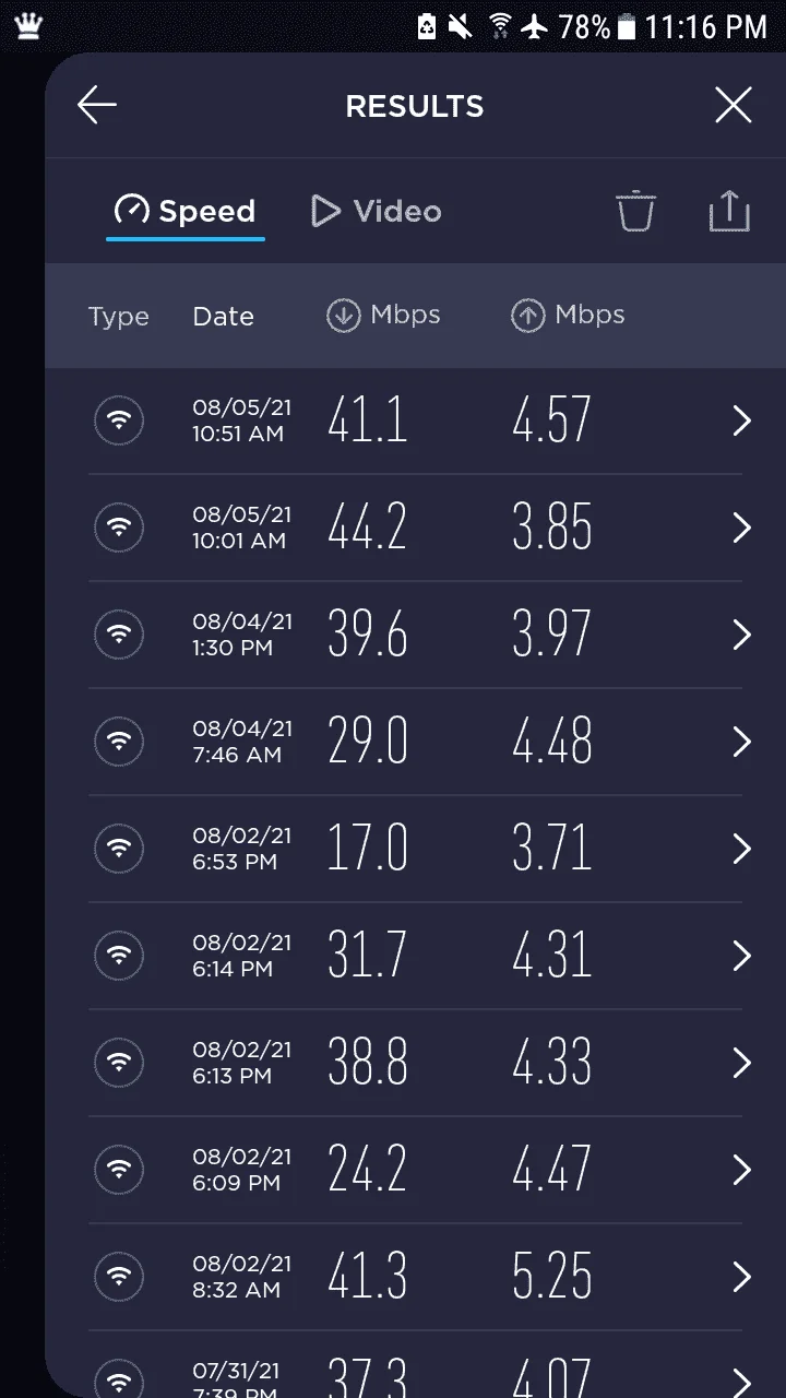

Mga sir tanong lang if pwede ba palakasing net ng white mamba ko if naka excellent na ang signal ng SINR, wala pa pong antenna naka lagay. Band 41 pala gamit ko LTE lang at nasa 20mbs pick hrs at if mdnight nsa 40+. Gusto ko sana pataasin pa kaya paganahin ko sana 4g+ or multi band pero ang hina naman yong B1.
Ano pong Bilhing outdoor antenna rikomenda if nasa 600m-700m lang ang tower malapit namin..? or kaya sa ibang tower kumuha ng signal pero nasa 2-4km ang layo samin...

hmmm try to change band boss. Sa area ko rin malakas puro execellent stats ng band 41, pero nababagalan ako sa speed. Try to change sa band 40 and test ulit

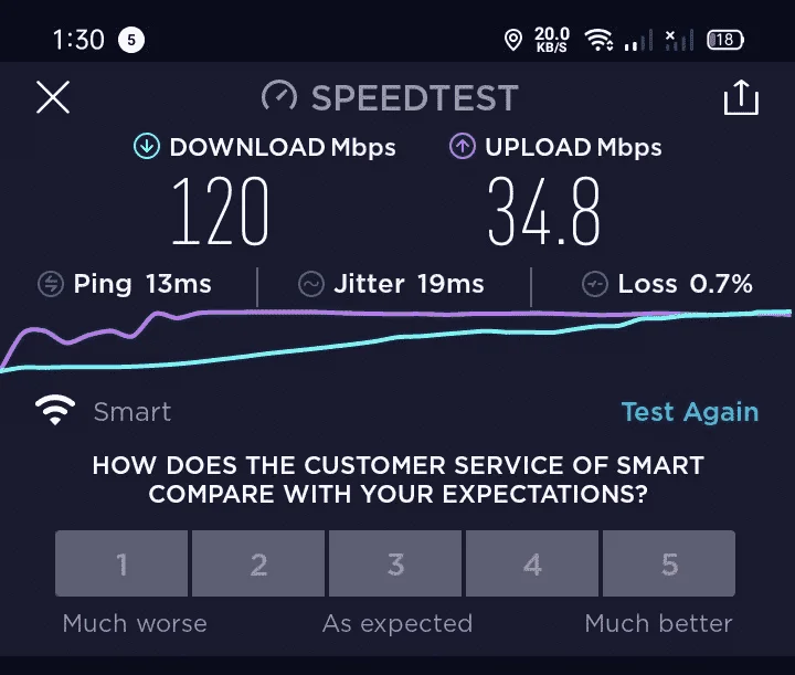

maganda jan mimo antenna if less 1km tas yung malalayo naman basta wala siguro building na naka harang. band 1 and 3 lang gamit ko sa r281 with mimo antenna naabot naman ng gantong speed sa madaling araw. 1km tower tas maraming building din manila area

Ang hina ng B40 samin Red ang signal sa HManager. E-partner ko sana sa b41 ang b1 para ma 4g+ or b28 pares ko sa b3 para ma 4g+ pero ang SINR nsa 18dB "Good" lang...

Grabe naman nyan speed parang 5g signal na...😍😍😍
Mahina samin ang b1,b3,b5,b40 "not good" sa HManager yung b28 nsa 18dB "good" b41 excellent..
