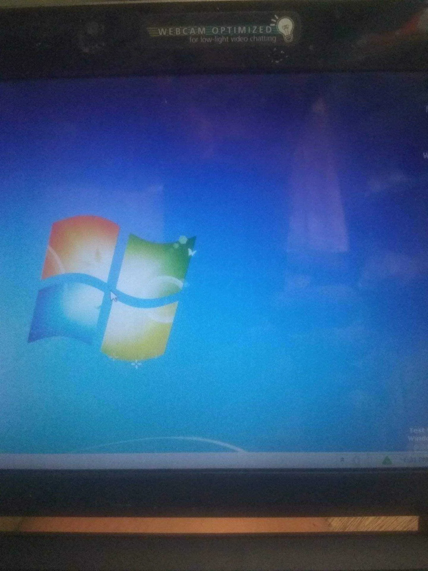

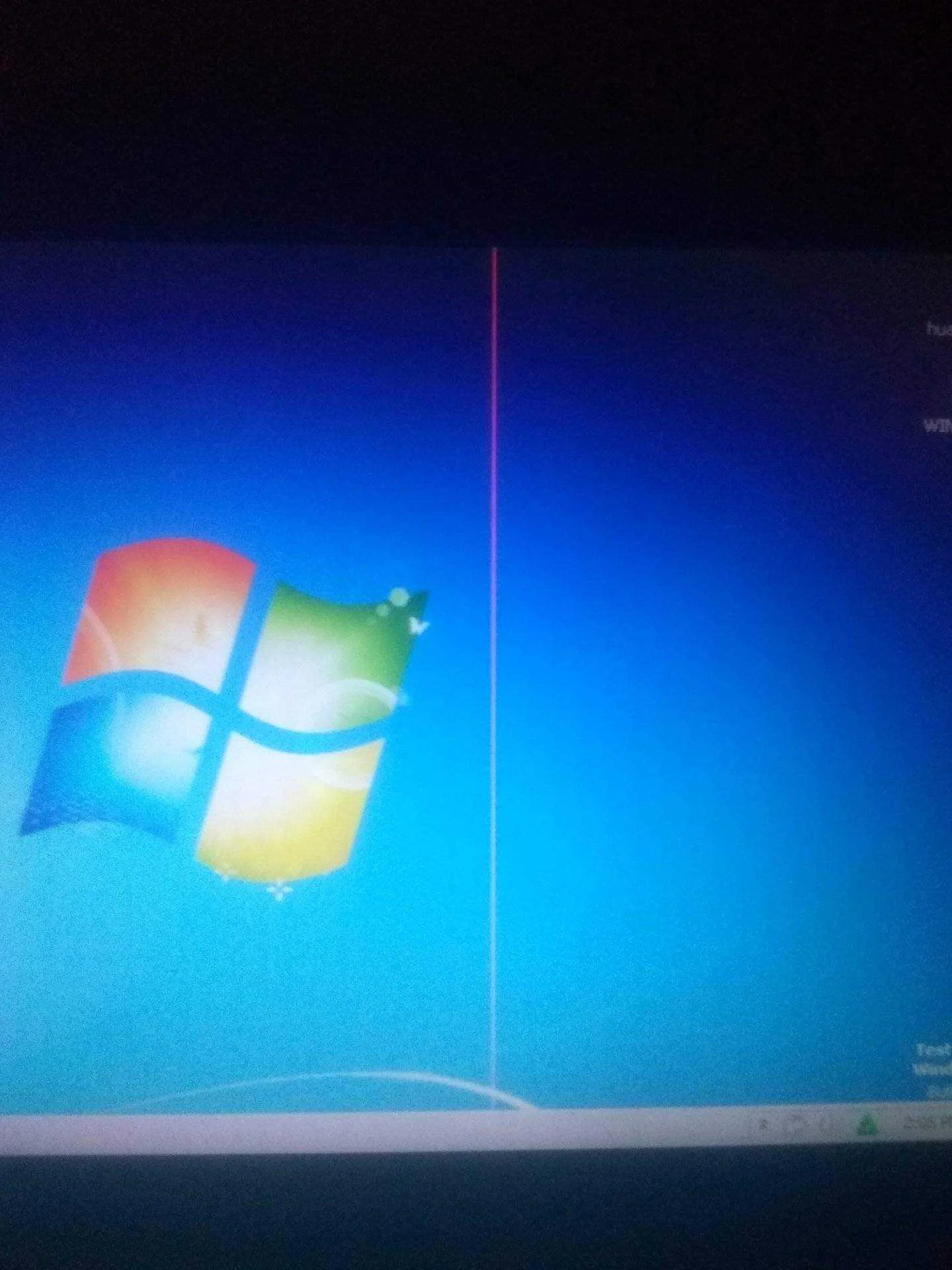

paano ba ito guys?, gusto ko lang malaman kung alin ang dahilan kung bakit nagkaka-gan'to tong mga monitor natin?, i want some answer or opinions nyo, tumatanggap ako ng criticize malaman ko lang yan, salamat mga lodi.
Sa katagalan nangyayari yan dahil sa init. or pwde din may na putol na flex. try mo connect sa external monitor para malaman mo kung yan ba talaga sira
Sa tagal na ng monitor yan TS. Try to check the cable muna baka dun lang may problema pero madalas talaga wala nang pagasa yan, sunod sunod na lilitaw yung mga ganyang linya.
eto lods, oks na sya, corroded na yung mga lines, nilinis ko lang connections nya pati nagdown ako ng Screen Resolution, salamat sa payo... hahaha (napabuklat pa ako sa sinabi mo) 😂😂😂
