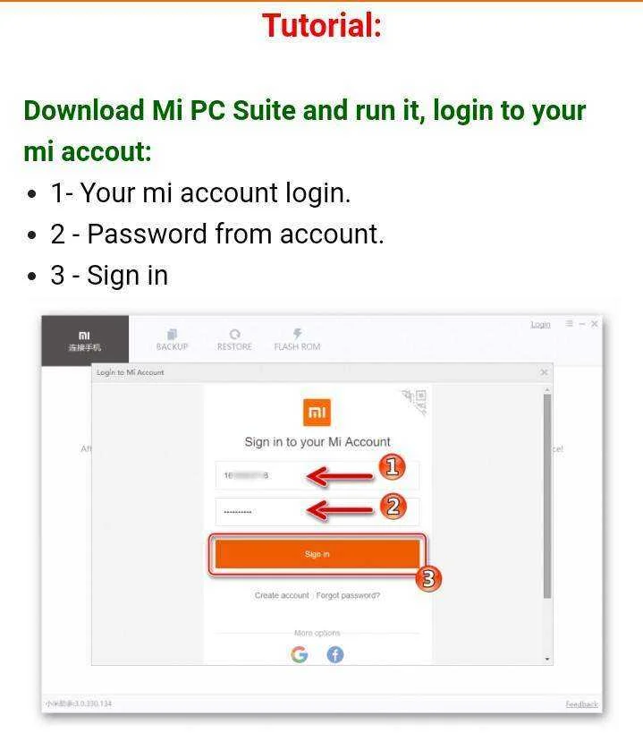

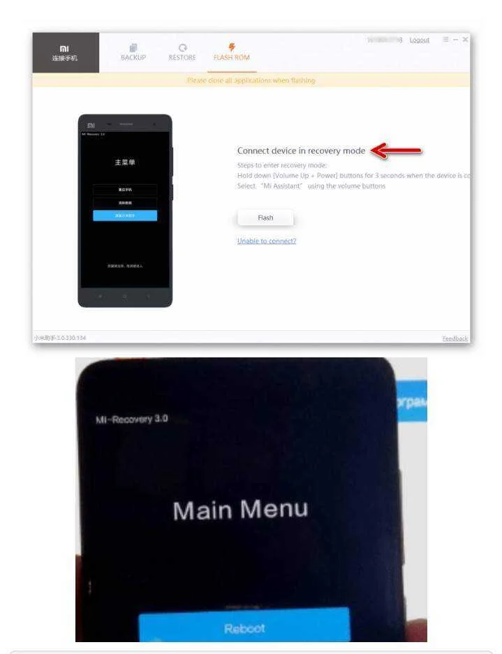

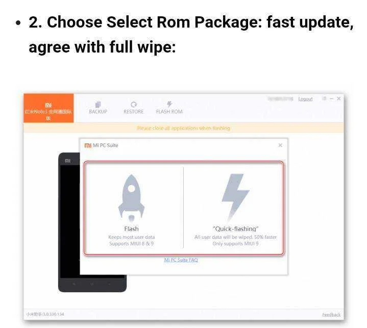

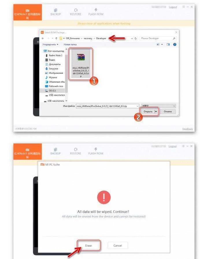

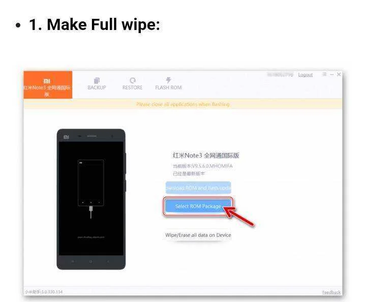

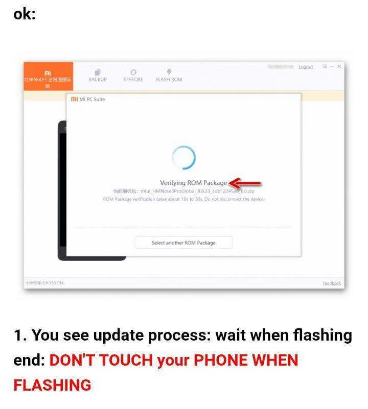

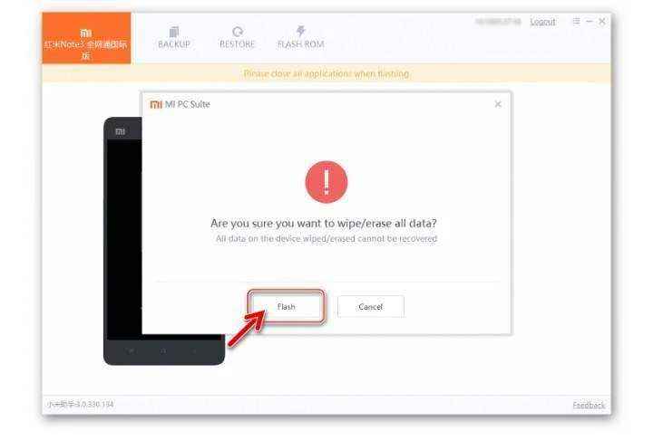

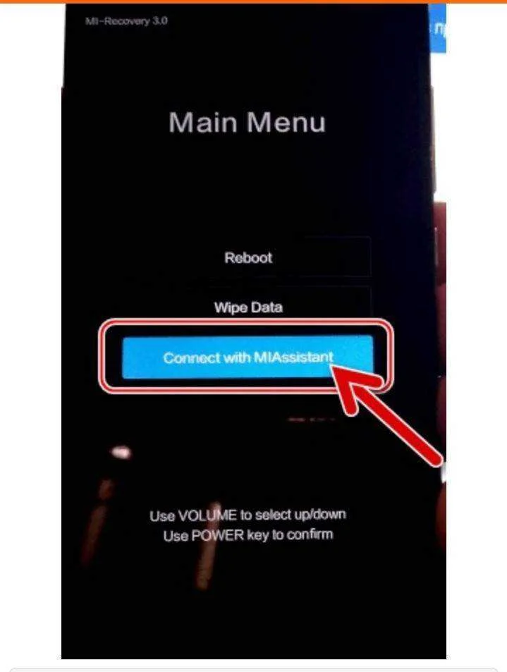

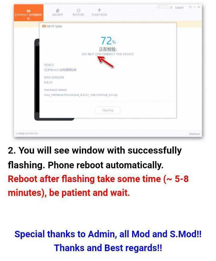

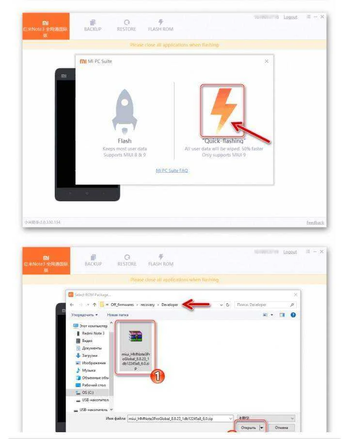

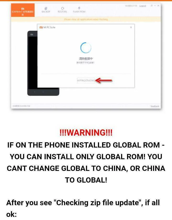

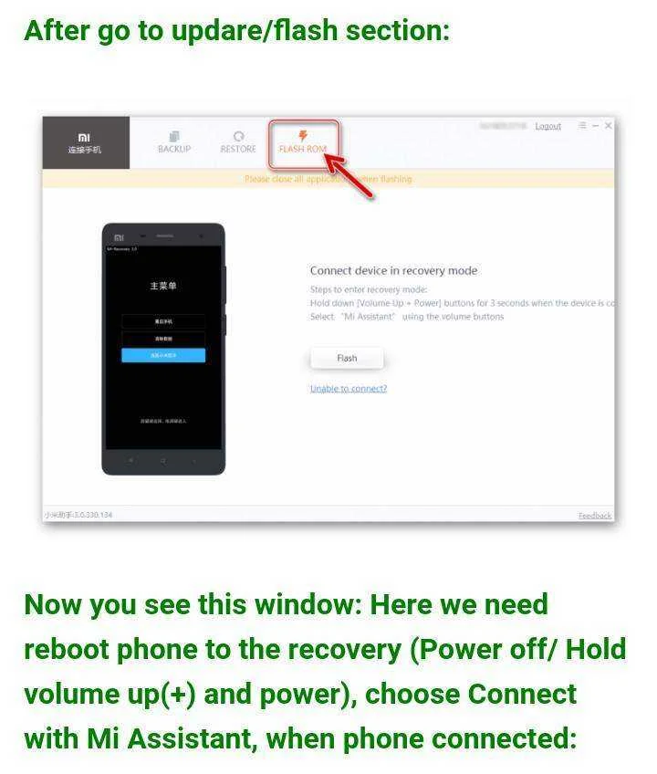

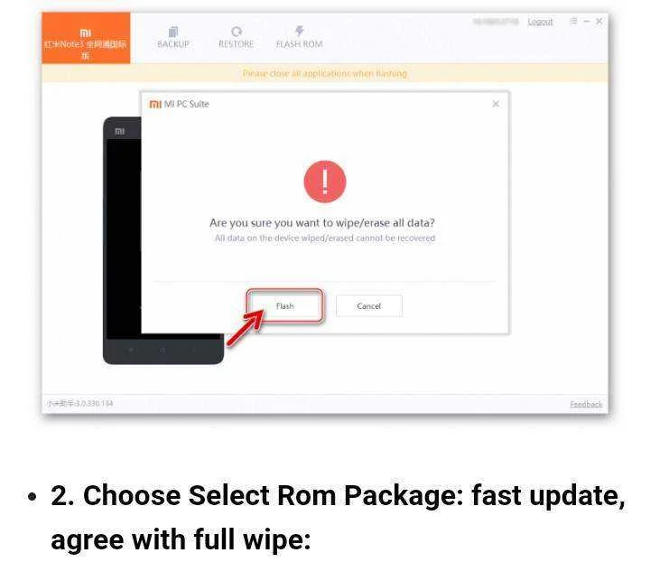

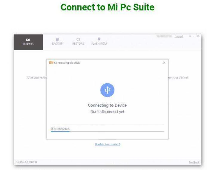

STEP by STEP on how to restore/flash xiaomi phones with locked bootloader using MI PC SUITE
Link updated. Download mi pc suite here> You do not have permission to view the full content of this post. Log in or register now.
NOTE: FOR FLASHING/RESTORING ONLY NOT FOR DOWNGRADING, IF YOU DO SO THEN BOOTLOADER MUST BE UNLOCKED:)
IMG_20210728_185041.jpg IMG_20210728_185113.jpg IMG_20210728_185154.jpg IMG_20210728_185225.jpg IMG_20210728_185259.jpg IMG_20210728_185351.jpg IMG_20210728_185510.jpg IMG_20210728_185543.jpg IMG_20210728_185602.jpg IMG_20210728_185643.jpg IMG_20210728_185712.jpg IMG_20210728_185818.jpg IMG_20210728_185907.jpg IMG_20210728_185946.jpg
