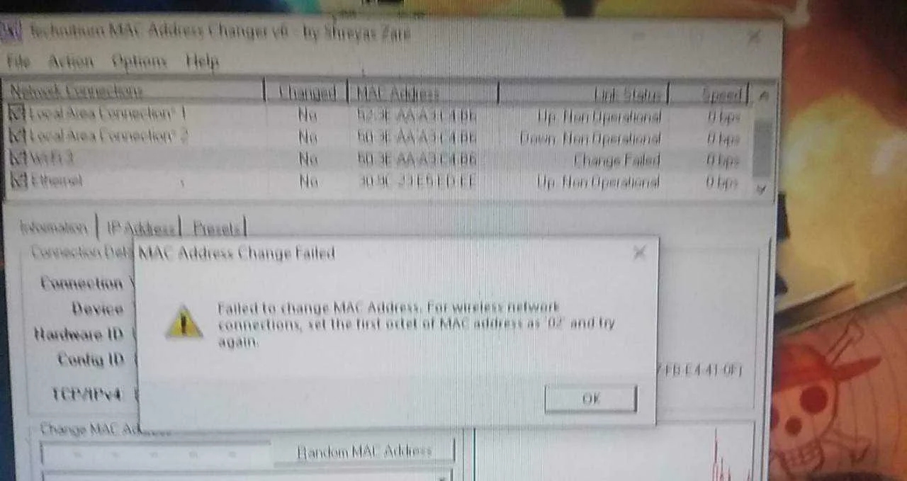

Hello po, paano po palitan mac address sa pc windows 10? Gamit ko po kasi wifi adapter natanngal po ako ng connection sa wifi po nila
Tp link po yung brand ng akin
Thank you po
You can't. Permanent ang MAC address, nasa hardware mismo yan, hardware identity (hard-coded) ang MAC address. You can "spoof" it, but to change it permanently, you can't. "Spoofing" it means you will just 'fool' your OS to think na iyon ang MAC address ng NIC mo, but in reality, hindi mo talaga napalitan ang MAC address niya. So pag nagpalit ka ng OS or nagclean install ka, then back to original ang MAC address mo kasi nga hard-coded mismo sa hardware (NIC) mo yan.
You can "spoof" it
Tama, yung sa firmware non-changeable.
Sa Win registry lang ang binabago ng MAC "Changer" program, para ma spoof.
Yung ibang WiFi adapter di ganon kadali i-spoof (naka-"lock"), mas madali i-spoof yung wired connection.
Kung ayaw talaga, bili ka na lang ng murang USB WiFi adapter.
Make sure na naka-spoof yun para madaling i-re-spoof pag na block.
