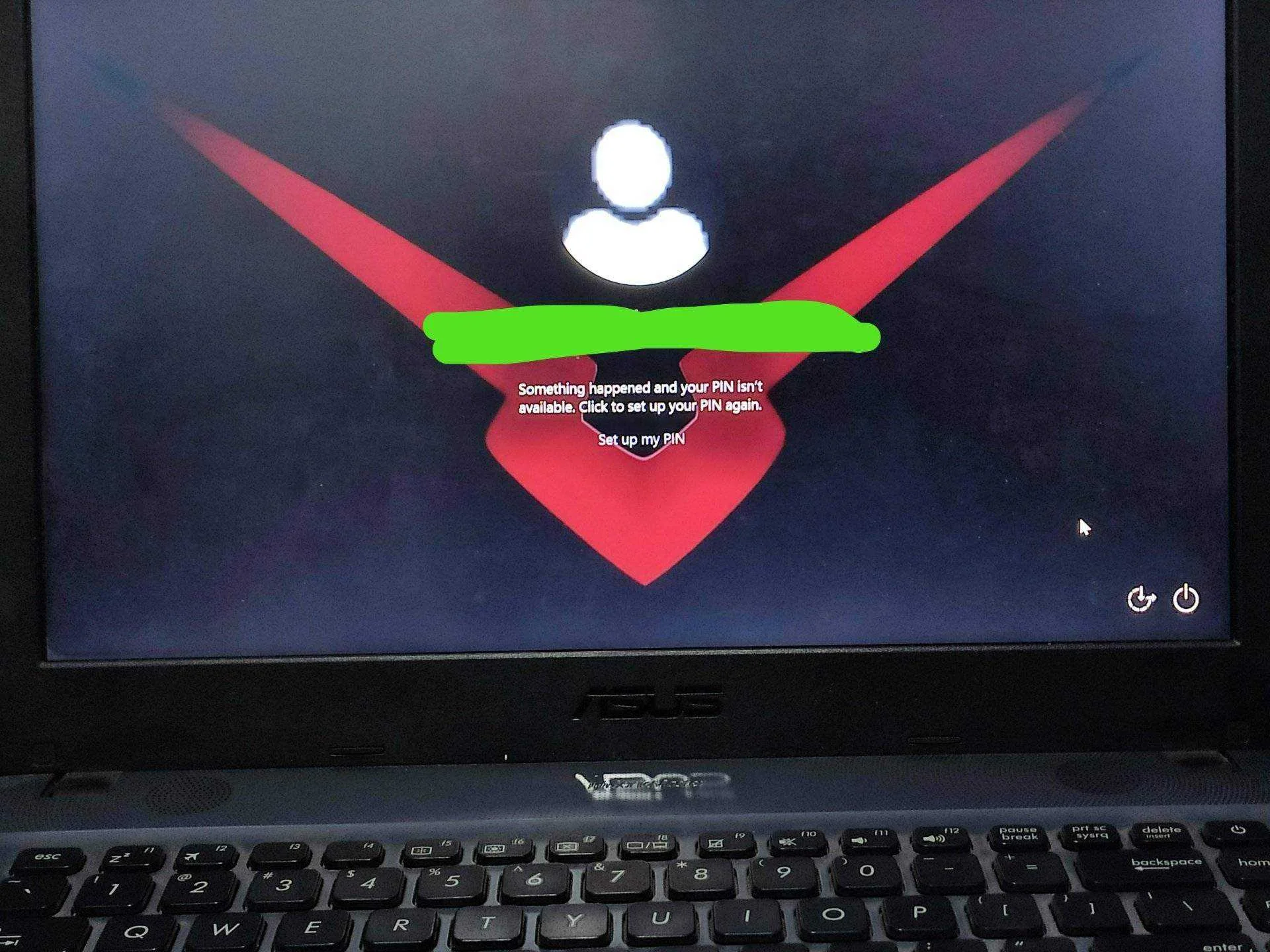

Nag disable ako ng mga service sa system configuration gawa kasi lagi 100% usage sa disk ...ayaw lumabas nung sign in via Gmail password. Dati kasi nalabas yung another way to sign in malas ngayon ayaw na lumabas
Any suggestion pano gagawin
Hindi ko ma open

Nako po baka na disable mo din yung mga services na mag papalogin sayo sa local account niyo po. Reason why mostly umaabot ng 100% Disk Usage is medyo degraded na po yung HDD ng laptop. Sa mga ganun na cases po eh mostly recommend is to upgrade into SSD. There some remedies naman na mag reduce ng disk usage like disabling system components which is risky.
Yung sa case niyo po, para makalogin ka ulit kailangan meron ka pong bootable disk ng OS or any software na mag remove/recover ng password ng local account niyo po.

Balak ko pa upgrade bukas ram and hdd to ssd bali mag install nalang ng bago Windows pag nalagay yung ssd hindi nga lang activated
Pwede ko paba ma access yung file ko dati sa hdd bibili nalang ng hdd enclosure yung ibang files kasi nasa desktop folder

Kahit po mag install ng bagong Windows, mag automatic na po yan mag activate yung OS niyo po sa laptop kasi si microsoft nag b’base sa hardware ID which is yung motherboard po. Kaya kahit palitan po yung HDD/SSD, install mo lang yung Windows, automatic mag Activate na po siya if di niya ma automatic, punta lang sa settings >> activation para ma manual niyo po siya.
sa HDD mo po, let’s hope pwede pa ma recover yung files mo once nakabili kana ng SSD, ikaw po ba mag backup ng HDD or mag hahanap ka ng technician? parang may ginagamit ata sila na maging external HDD or ano man yan para mabuksan pa yung dating HDD niyo po sa laptop.

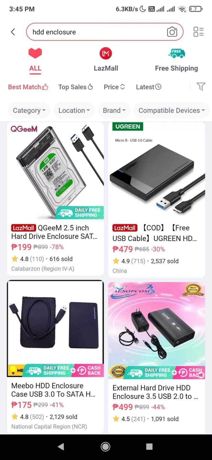

Bali pag nag pa upgrade ako ng hdd to ssd bibili na din ako hdd enclosure para maging external hard drive yung tinanggal na hdd na hopefully na nandun pa lahat ng files.
