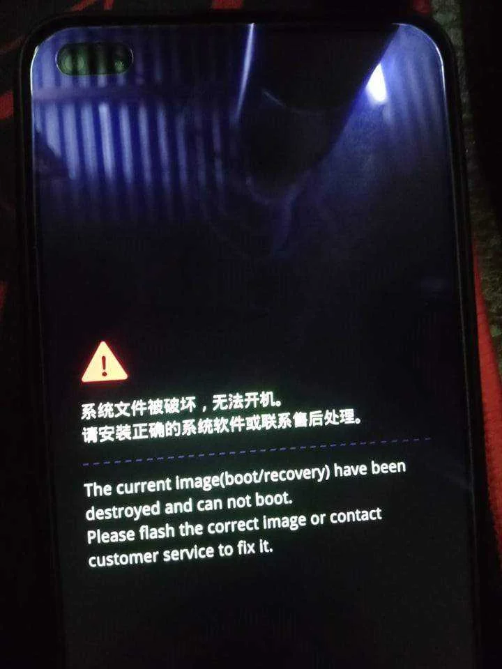

Hello mga paps.
Sino po naka experience na nito? Kanina pa ko nag hahanap ng way to fix this
kaso wala tlaga ko makita :( sa Bootloader na kase ung tama nung saken, hinde ko
nden siya ma boot sa fast boot or recovery, sana po may makatulong sakin dito.
Thanks in advance. Please help po :(

nag pixel rom plus ako paps, ok nman sana sya kaso d ko magamet bpi apps ko, kaya binalik ko sa stock rom, ok sya nung una kaso binaba ko ung pa ung version ng konti ung stock rom from RMX2061_11_OTA_0510 to RMX2061_11_OTA_0490 para mag upgrade sya sa android 11 tapos pag boot ko ayan na nangyare :(
charge mo muna sir baka drain na. Mas malala nang yari sa realme 3 pro ko kaysa dyan hard brick talaga no boot no recovery no display kahit i charge talagang dead na pero napagawa kopa sa online service gamit msm download tool 20usd din binayad ko pero sulit naman gawa napagana nyana phone ko
Install ka ng twro sa recovery then flash boot.img sa twrp dapat yung boot img na iflaflash mo is sakto sa version ng phone example:(a.23.img) if ayaw parin reflash kanalang ng ozip pwede lang magdownload sa official store ng realme
Alam ko kasing process sa pag rollback to stock iswipe 5
Flash firmware
Flash rom+vendor
Flash vbmeta disabler
Reboot
Anong process ba ginawa mo?
