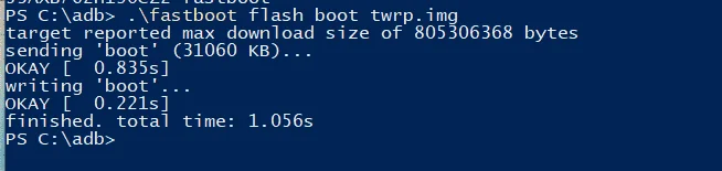

Asus Zenfone 5 X00QD (Willing to pay if fixed) (Fixed)
May nakapagroot na ba ng phone nato? or twrp?
***Napunta po ako sa problem nato kasi I was about to change the rom, baka maalis pa yung lag sa paglalaro. Kasi medyo laggy siya.
***Kahit erestart ko, napupunta parin siya sa fastboot. What should I do?
Di ko alam pano to :(
*** Kahit po mag fastboot reboot ako,napupunta padin sa fastboot :|

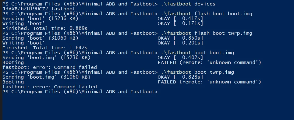

I tried booting on boot.img, pero error
pati twrp, error din.
I tried ".\fastboot reboot" pero bumabalik padin siya sa fastboot

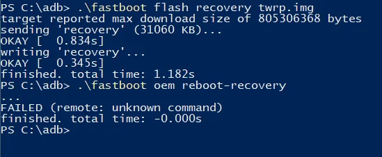

Try mo to:
fastboot boot twrp.img
o kaya ito:
fastboot reboot
pero pag ka enter mo nyan hold mo yon vol + at power or vol - at power, dapat papasok yan sa twrp recovery
try mo muna gawin sa cmd yung flashing guide
at sa pagboot ayun nga pindutin mo nalang yu ng power+down volume button pagkaflash mo ng twrp
kung ayaw parin eto last resort balik ka nalang sa stock
pwede mong download stock firmware dito You do not have permission to view the full content of this post. Log in or register now.
tapos flash via asus flash tool You do not have permission to view the full content of this post. Log in or register now.
fast search ko lang mga website na yan pwede kayo maghanap sa iba pero ang gist lang e download mo stock firmware then flash mo dun sa official asus flash tool
note: do at your own risk po not responsible po ako pag may nangyaring kung ano
[XX='Queen Kaikraiy, c: 1339837, m: 740200'][/XX]Nag root kasi ako ng asus ko din, using adb rin. Wala naman ako na encounter na problem pag reboot sa bootloader. Hanapin mo yong tamang command para sa pag boot sa recovery, kasi okay naman pag flash mo ng twrp eh tapos bukas naman na yong bootloader nyan diba? Gawin mo kaya ioff mo muna phone mo, tapos imanual mo nalang pindutin yong mga button para makapasok ka ng twrp
