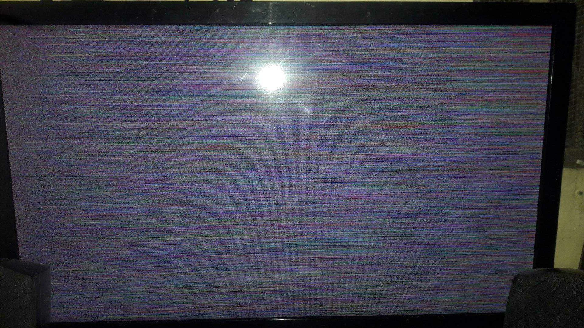

Tinanggal ko na gpu ko ininstallan ko na ng fresh windows, reseating, palit psu still ganto parin. May nakaencounter naba neto dito mga paps pahelp naman :(
3 things sir check mo.
1. Display Cable mo mismo, try replacing or hiram ka ng ibang hdmi dvi dp or vga cable
2. Mismong monitor na ang problem? Try mo sa ibang pc or laptop if wala proble,
3. Memory Module Failure. Check mo ung ram mo. Mostly ganyan nagffragment display pag may tama RAM

Salamat sa reply paps tinesting ko na yung list mo eto yung result
1. Nagtry na po ako ng different cable altho puro vga kasi walang dvi at hdmi port mobo ko
2. Tinry ko na rin different monitor solid color naman yung display paps pag nagcracrash
3. Tinesting ko na rin palitan ng extra ram ko still ganun parin
Inunderclock ko na cpu ko sinet sa power saving yung profile still nagcracrash padin paps. Posible kaya paps na sira na yung mobo ko? may bent pin kasi sa cpu socket ko di ko alam kung may nagcocontact sya sa cpu kasi everytime na naglilinis ako chinecheck ko kahit inaalign ko bumababa parin yung pin.
yan narin conclusion ko paps pero ang weird lang kasi umok sya nung nag palit ako ng cpu case at ang cmos reset ako pahinga ko na siguro tong mobo upgrade nako haha
