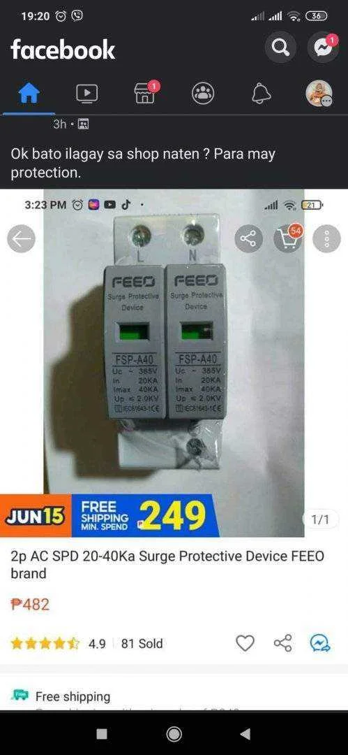

Try mo lagyan ng UPS ang pisonet. Na experience ko rin yan pero hindi ref, yung machinery namin sa negosyo pumipitik ang UPS ko tuwing ginagamit nila on/off. Pero di namamatay ang PC. Sa ref mo maganda may power regulator ka You do not have permission to view the full content of this post. Log in or register now.
[XX='monmonnaval29, c: 1291163, m: 1814230'][/XX] as per device description, for power surge yan, not for voltage drop na nararanasan mo. ganito kasi, once na may motor load ka like ref, pag nag start ang motor nyan, mataas ang starting current, once na mataas ang current, bumababa ang voltage, nung bumaba na ang voltage out of range ng pc mo na di na abot yung threshold, since di na kaya magprovide ng enough power sa pc mo, mag autoshutdown yan. electrician or electrical engineer ang sagot, wag ka mag DIY, beyond your skill na yan.
Yung UPS maganda for voltage drop since may backup power ka na consistent na yung supply niya ng power sa PC mo. It really helps run my PC stable kahit nag faflactuate yung kuryente namin minsan.
