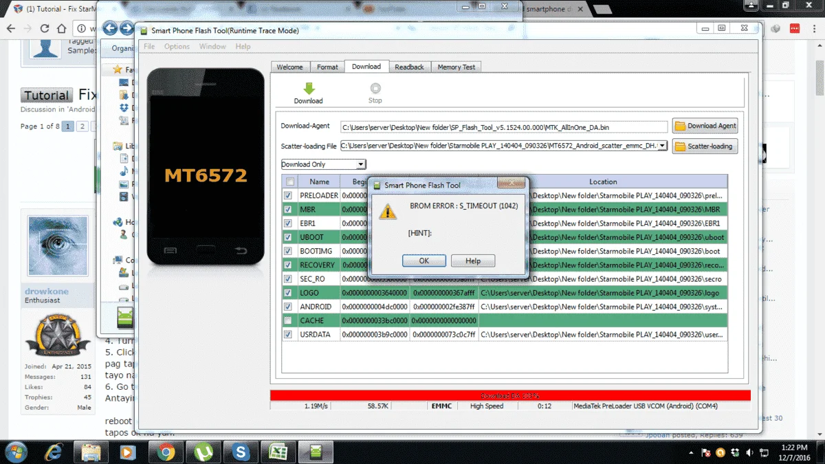

PaHelp po. . Pwala wla po yung MTK Driver s Device Manager. . Tpos yung s SPFT po kailangan po ng Scatter File
yung driver nasa link sa taas download mo. tapos ang scatter files naman nasa file ng firmware na. hanapin mo lang
