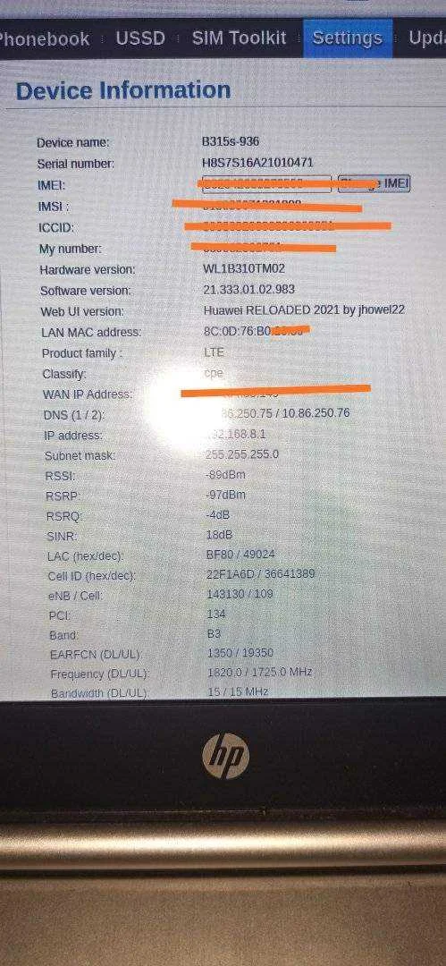

❓ Help B315-936 Nagrerestart kusa basta GPHW sim nakalagay
Snoopy26
Fanatic
Sino naka encounter sa inyo ng gantong problem. Tried Multiple reset. original sim niya etong GPHW at GPHW rin ung IMEI. Ngayon pag prepaid smart ang nakalagay, di naman siya angkakaproblema . Tinigil ko lang si GPHW kasi walang signal dito sa loc ko vs before. Now after magkasignal ulit kasi meron ng Band 3 dito samen, nagrerestart siya at nagbiblink lang siya like milliseconds then nag stay na sa power light, pero pag sinaksakan ulit ng Smart, working naman.
Fixed na po to, ung button na reset sa likod ni router is hindi nagrerespond. Hindi ko rin alam anong cause ng reboot and No signal pero napagana ko sya ulit. Nag Reset ako through admin dashboard. and Boom gumana na ulit. hajaj
