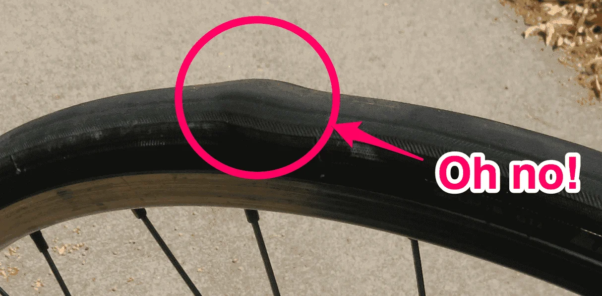

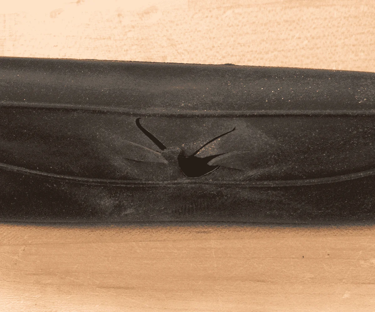

mga ka phc ewan ko kung tama dito itatanong ko kasi lagi ako na flaflatan ng gulong nag tanong ako sa vulcanizing shop kung ano sira ng bike ko chineck naman ok naman sa pito daw yung may problema kaya lagi nawawalan ng hangin na ayos na nagawa na pag uwi ko biglang may medyo lomobo sa harap ng bike ko basta mararamdam mo na may ano sa harap bawat ikot ng gulong ng bike ko 1622222292177.webp hindi ko naman pinansin kasi akala baka may bato lang ako na dadaanan mga ilang oras biglang may pumutok pag tingin yung gulong pala ng bike ko pumutok 1622222381380.webpnag try ko tignan yunggulong ng bike ko sumabok pala yung loob bute hindi nadamay yung labas yung loob lang sumabog
ano kaya problema bakit sumabok yung gulong ko

Nagkakaganyan yan if yung tire mo natatamaan ng mga bato sa daan na pre-pressure yung interior mo sa rough road using (worn out bike tires) ang result is yung bump. Deflate mo agad pag ganyan tapos pump air partially then try to ride the bike to check if it still has bump or you could try to press hard in the floor with every section of the tire to distribute air pressure after every pump of air.
Madalas yan mangyayari if di mo papalitan yung tires mismo. Bili ka bago yung firm tlga at interior na high quality kya nya handle kahit mabigat kpa.
I think dahil yan sa ply ng exterior tires mo. Luma na siguro o tumama sa medyo sharp na bagay. (Gaya sa bola ng basketbol, diba nawawala din yung pagkabilog kung minsan.)
Kailangan mo na magpalit ng gulong.
