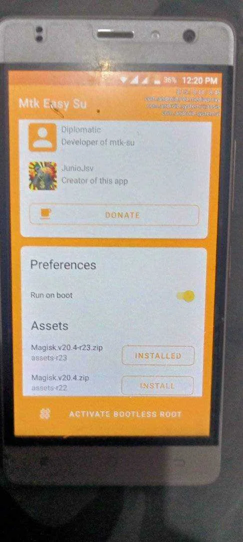

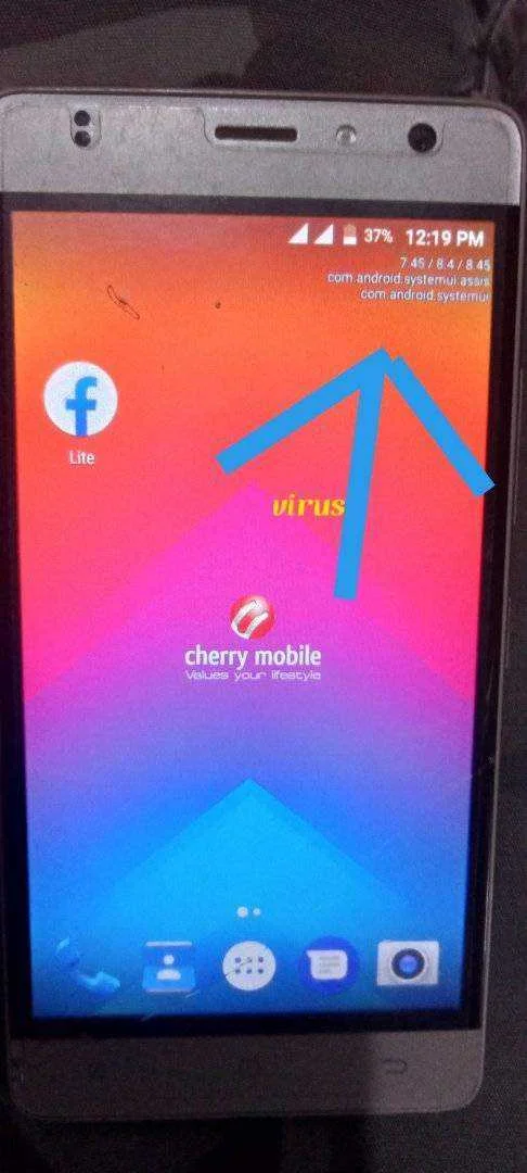

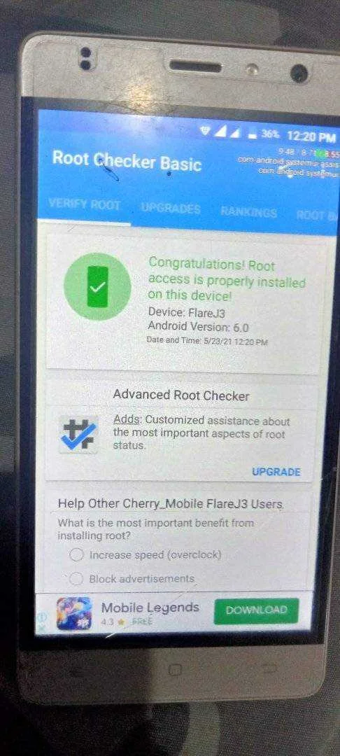

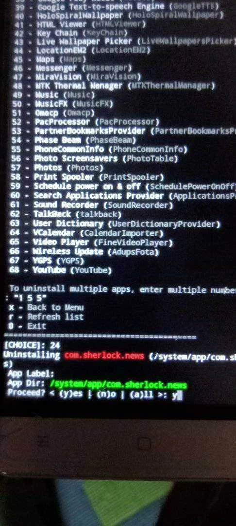

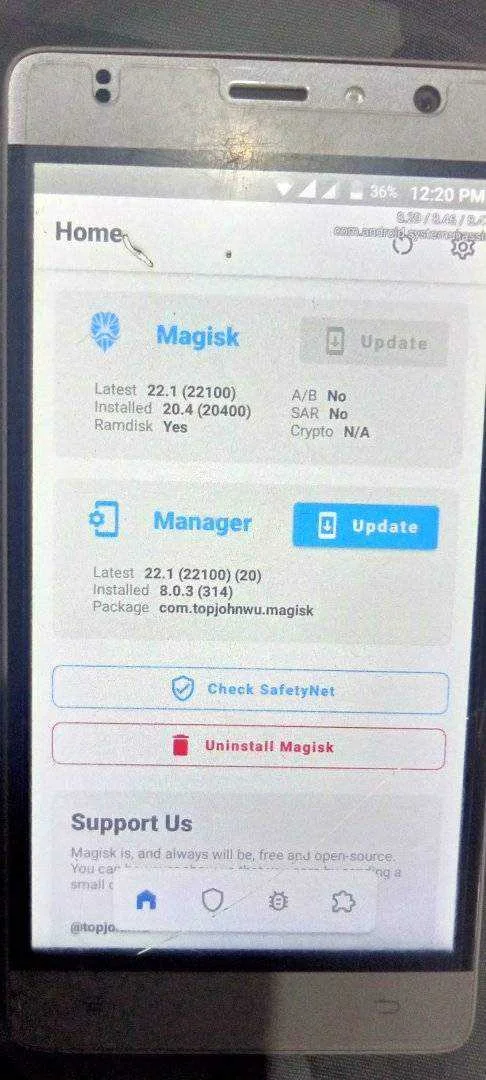

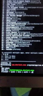

Oo nga po sir,last chance nlng po cguro.ngyon may nakita akung root procedure na ginawa ko sabi root successful Panu kaya i uninstall ung virus na un ayaw nya sa lucky pantcher

Ok na po mga paps salamat po sa mga advice, monitor ko po muna if my mga virus or babalik pa ung virus

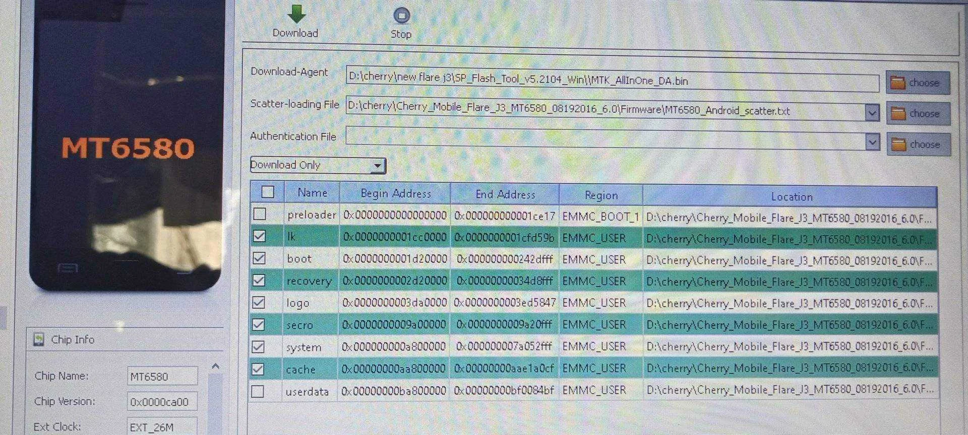

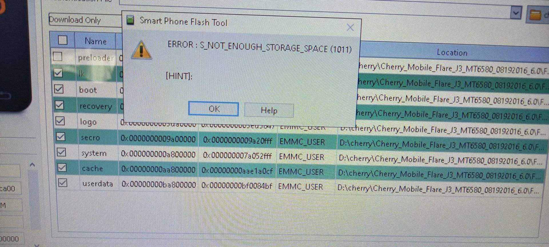

Help po nag reprogram kuna kc ayaw lumalabas error not enough storage soace 1011

Ka pag uncheck ko nmn po ung userdata sa baba nag tuloy sya white screen lang sya pero my sounds
