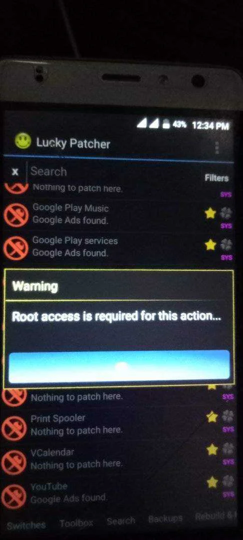

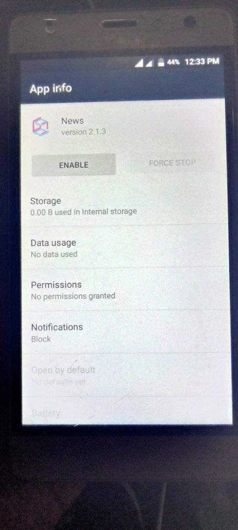

Help nmn matagal na po ung virus sa isang cp ko pag on ko po sa internet lalabas sya kaya ginagawa k lng e pag ka format ko, hindi kuna po sya gina gamit sa pag internet,i disable ko na lng po syang hindi k rin sya ma uninstall.

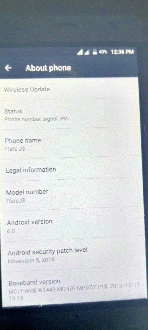

Probably the only way is to flash but it is risky, anyway that OS is old right now, i think that is marshmallow if i am not mistaken. Hmmm 🤔 madalas kapitan ng ganyan ang old model or bloatware siya. Cherry Mobile yan noh? 🤔.
Hanapin mo yong app na my virus sa default apps try mo mag uninstall sa unroot state if ayaw mag work, mag root ka tapos uninstall yong unwanted app.
Tapos factory reset.
Ginawa kuna po yan ayaw talaga mag uninstall,aa rooting my my recommend po kyo na root app?

Pag nag ininternet ko po ung cherry dun lumalabas kaya nka ilang Factory reset na rin ako ayaw nya talagang ma alis pag i disable ko app ma wawala sya sa disable setting,un pla nka hide app sya makikita mo lang sya sa lucky pantcher so na isip k reprogram na lang sana or root
Nag try na rin po ako using kingroot pero ayaw android 6 na po kc sya
Yup nasa default app na kasi naka install yong virus.
Try mo siguro mag youtube ts yong isa kung phone na android 6 which is CM OMEGA 3.0 na root naman via kingroot.
Ang solution lang talaga dyan is mag root ka para ma bunot yong unwanted app, good luck.
Magisk po mas madali pangroot dyan. Ipapatch mo lang yung boot.img ng phone mo gamit ang isa pang phone. Then flash boot.img dyan sa phone mo via pc. Madali lang yan pag sa marunong mo pinagawa kasi old model yan at mtk lang ang chipset.
